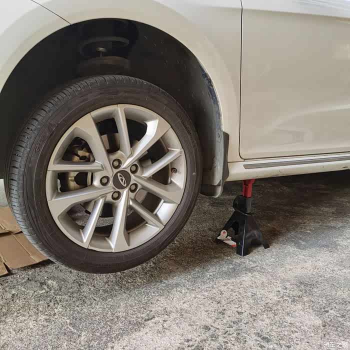

套简17号、扭矩板手、千斤顶、两个固定架

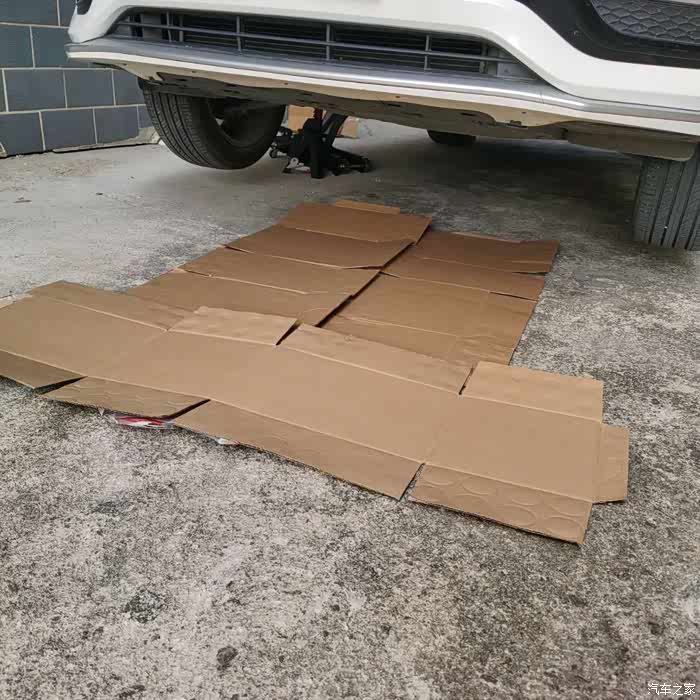

一盒加油站的纸巾、三块够身子够用的纸皮、一个大废油瓶、两块打架用的红砖
以上东西准备完成找个无人区就开始干活
准备前工具跟材料
顶起车子

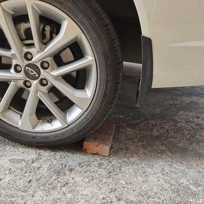

防后溜打架红砖
包裹身子纸皮

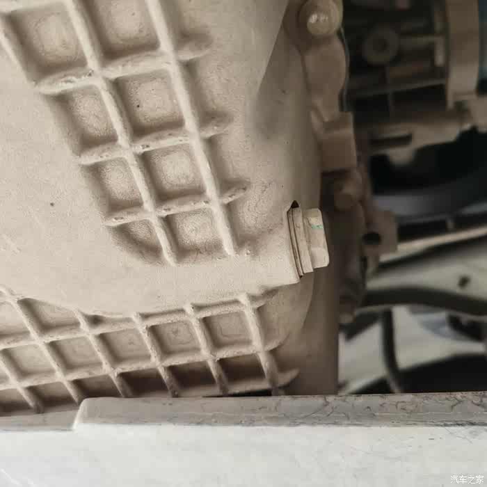

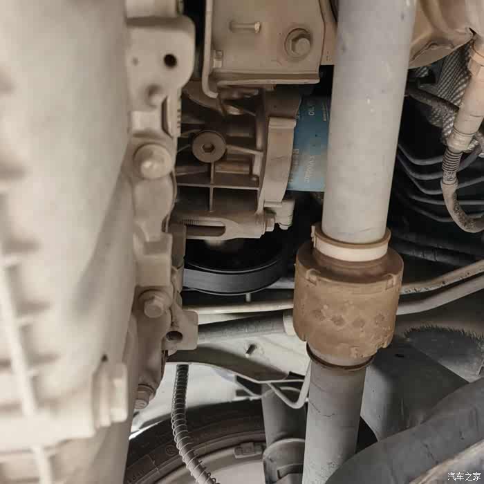

这张是从左到上机油底壳跟上面机滤
机油底壳的放油螺丝
套简17号
这个蓝色的就是机油滤,各牌子不同款式用色一样,借鉴参考对照
开始拆时不知道扭力逆向操作从30开始试到拧开为80牛逼
拆机油滤,安装时先用手拧紧到不动在用专用工具拧个半圈就够了

这个是拧紧70牛逼
