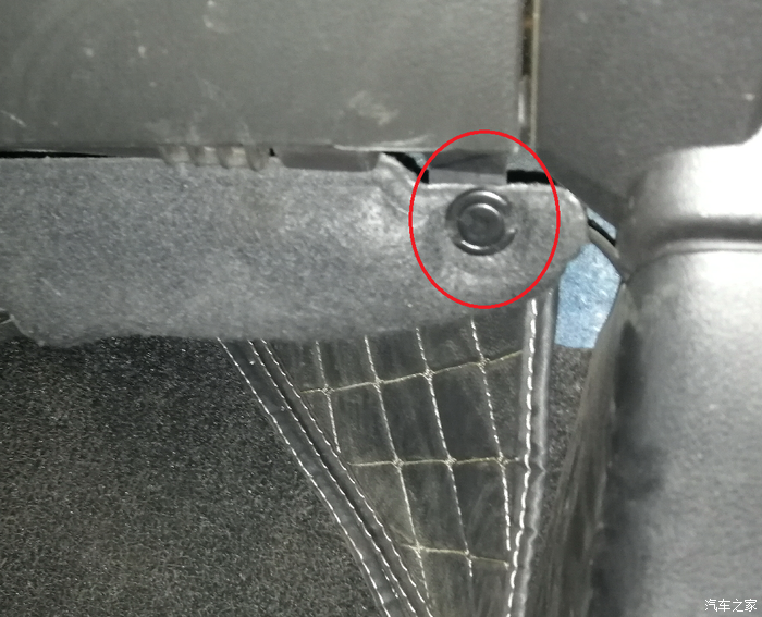

首先拆下手套箱下面的篷布,卡扣不用撬开,把篷布往旁边拉,就像解开衣服扣子一样解开。只要解开三颗扣子就行

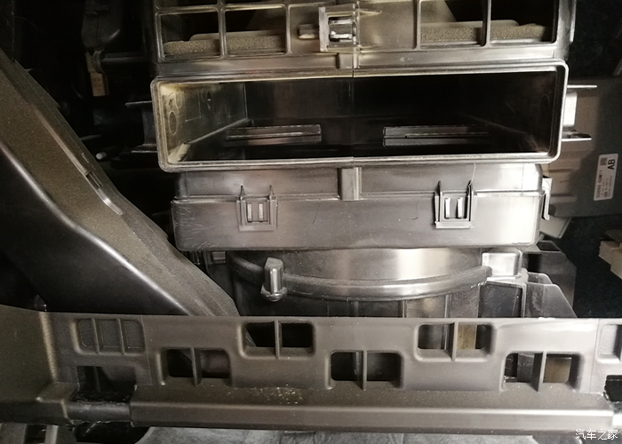

拆下手套箱,取出空调滤芯
拆下风机三颗固定螺丝、拔掉电机电源线,往下拉,就能拉出鼓风机。

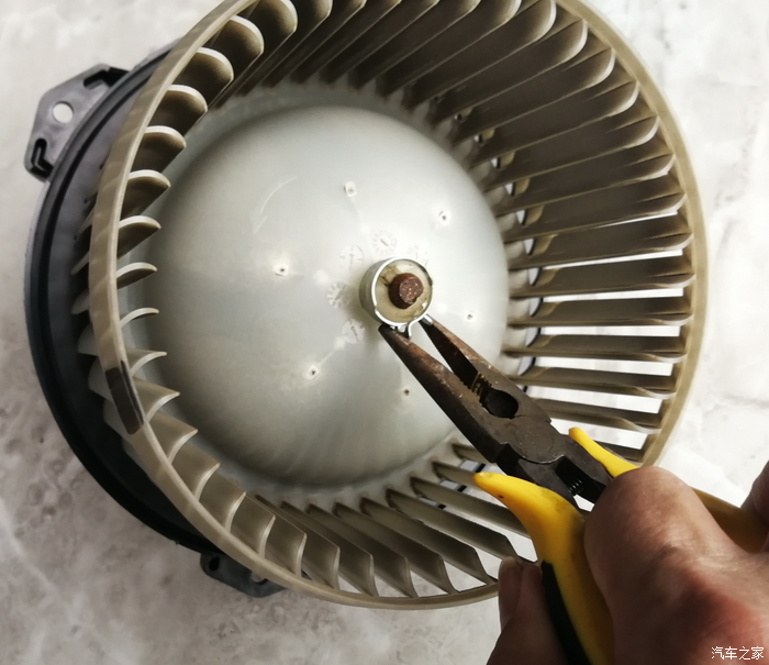

用尖嘴钳取下卡箍
取下扇叶,看到了电机,出于散热需要,电机上面并不密封,如果清洗不当,进水了,电机有烧毁的风险

风机的塑料风叶你怎么取下来的?卡箍拿掉也弄不下来啊,有塑料倒扣卡着
没有倒扣的,你那个应该是主轴生锈了
取下风叶的方法,可参考我另一台车清洗空调的方法:https://club.autohome.com.cn/bbs/thread/bf8d9f46decc169d/105989676-1.html
倒扣在顶部
