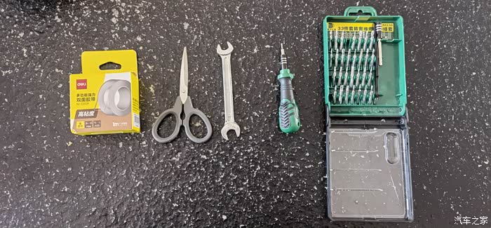

首先,准备一下工具。
后来用了几天,真的忍不住了,电车就是要大屏导航的,结果跟残废了一样,真的受不了
上网买了材料,打算找人换,结果买回来,没人敢搞,问4儿子,他们说售后的也没搞过,好吧,那我只能自己来了。
首先,准备一下工具。
1、双面胶带,买的是得力的透明款,京东自己搜,2mm厚3cm宽的,别问我为啥买这个规格的,因为我还有别的用处
2、剪刀,仅仅是为了剪这个双面胶
3、直径为10mm的扳手,当然最好有荆轮+套筒,方便很多
4、足够薄的一字螺丝刀,还有一个正常大小的螺丝刀(用于手套箱拆卸)
基本这四个工具就足够了

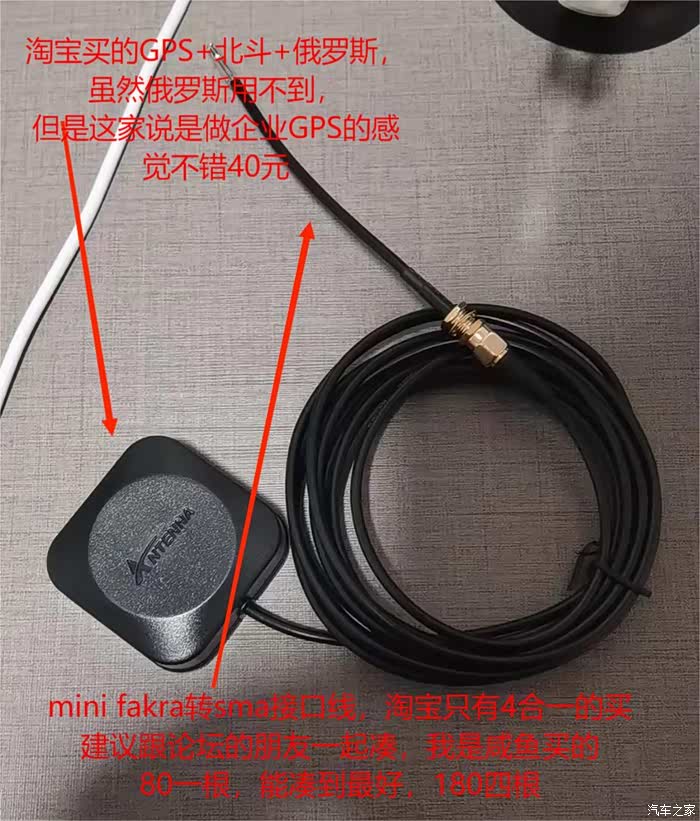

然后是淘宝买的GPS天线和咸鱼买的Mini-fakra转SMA接口线,安装之前先接上。拿小的扳手上紧,一般不会那么容易掉。

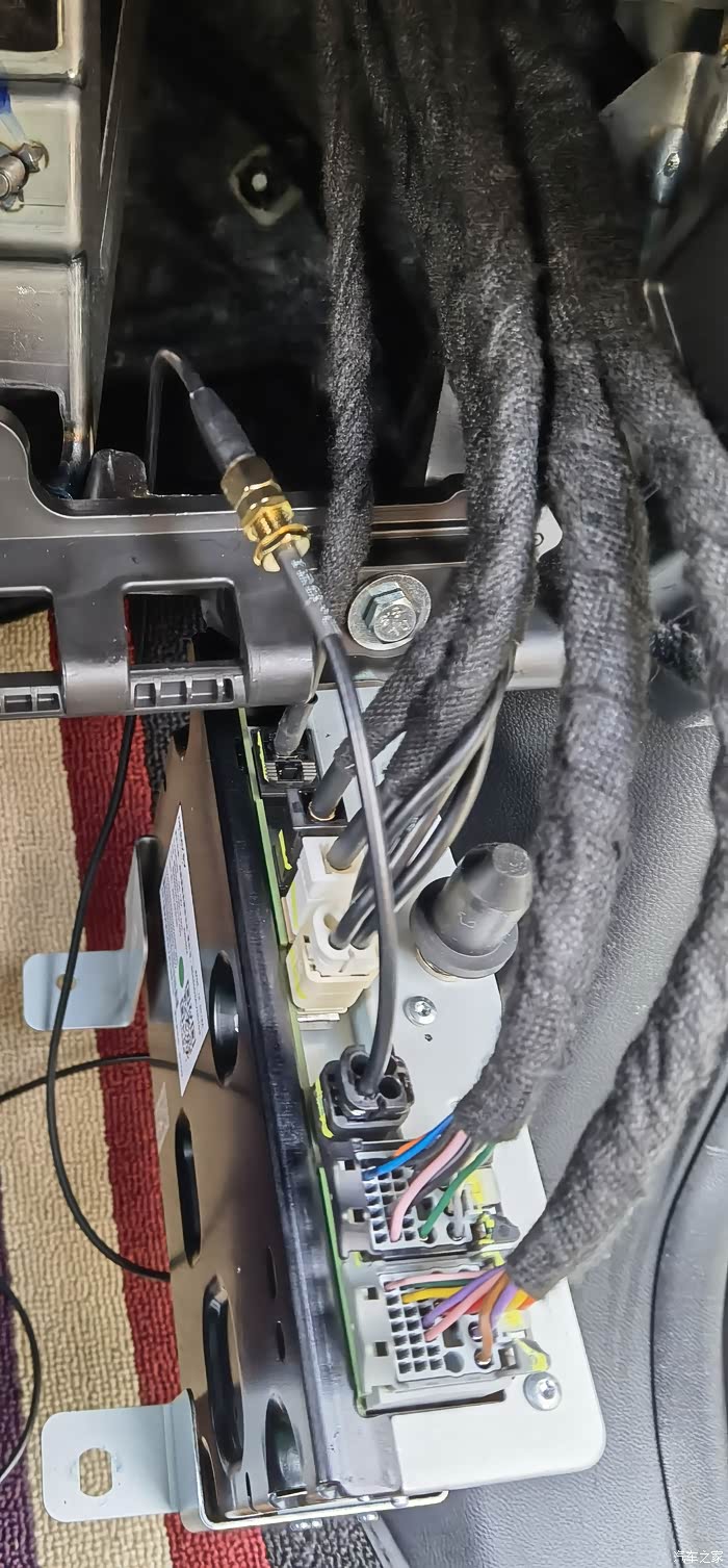

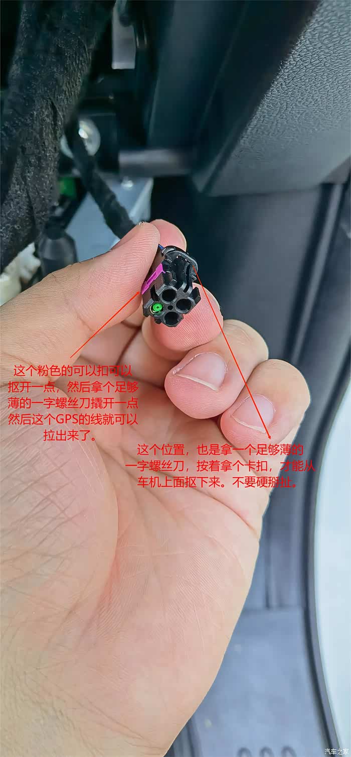

然后就是拆手套箱,把车机拿出来,拿出来之前,还是要注意一下,不要生拉硬拽,里面的线都是有线束卡扣的,伸手进去从下往上捏着就可以推出来了,因为真的不好拍照,所以我就没拍了,只能伸一个手进去,我的手都有点胖不好伸~因为我只拆了一个卡扣。

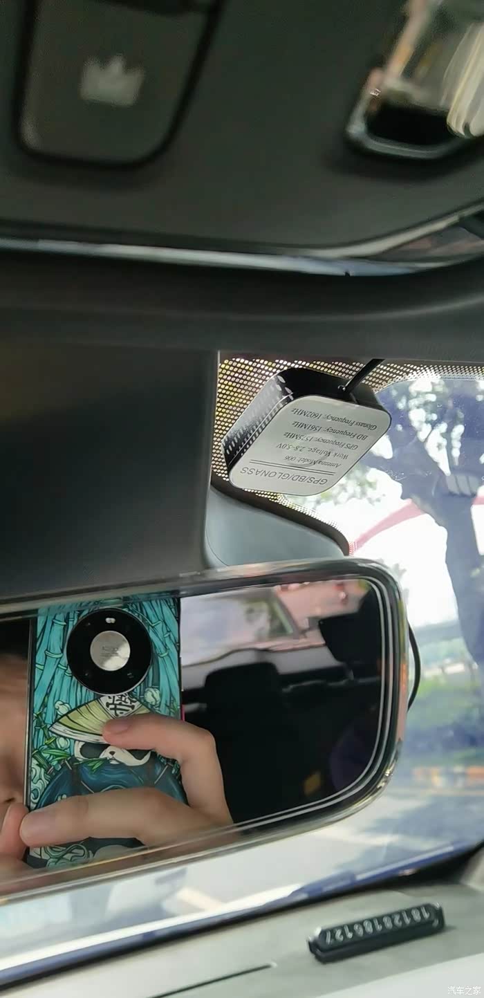

走线方式,从手套箱下面出来之后,走副驾驶门边的防水胶条,拿个小撬棒就可以推进去了,然后沿着胶条走到顶刚好有一个车窗幕布和塑料件的结合点,塞进去然后直接走化妆镜后面(就是平常行车记录仪那么走),然后放在我图示这个位置用双面胶粘合就行了,因为那个位置刚好是没有前挡膜的。

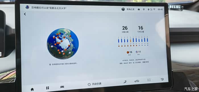

最后给大家看一下测试成果
小Y满血复活
