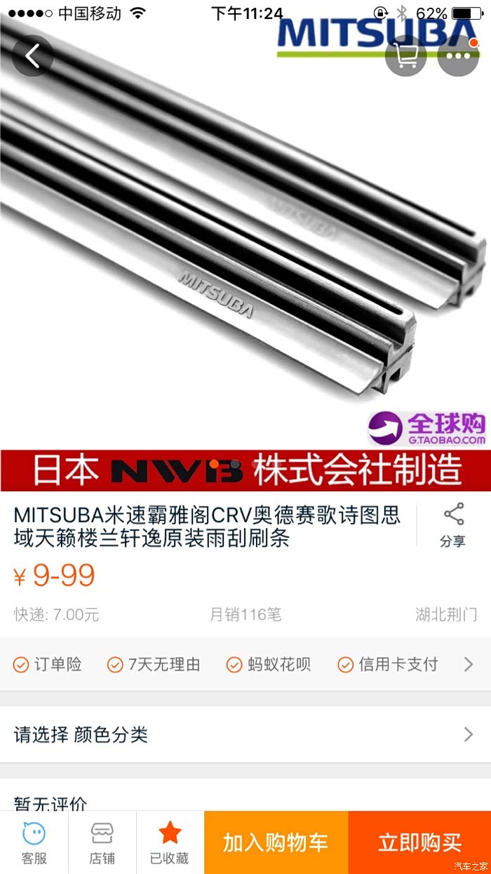

14年雅阁,我的第一台车,开了两年半,整体感受就俩字,省心。没毛病,除了机油机滤没自己动手换过,其他消耗品都是自己动手换,算是小乐趣了,空调空气滤都是马云家买,用不出好坏,勤换就是。唯独这个雨刷在开了不到一年以后就成了心病了,因为我在东北,冬天早上出门连冰带雪一顿乱刮,原车雨刮早早就拉线了。之后听洗车店忽悠换过整根雨刷,自己买过无骨,不是不贴合就是寿命短,后来汽车之家上看帖,很多有经验的车主说原厂三段雨刷最好,换胶条就好,多亏原厂雨刮没扔,从此在马云家买过各种“纯正本田”原厂胶条十几块到三十几块的都用过,轻者用三个月就得换,重者当场就扔,退货都不够邮费,近半年以来觉得玻璃上有一层雾似的东西,不用雨刷还没事儿,越刷越模糊,晚上会车都不敢开雨刷,有一次下雨受不了车停路边就跑到小店里买了块香皂,给玻璃搓了个澡,现在想起来好傻啊。。。于是又来翻帖,试过用擦厨房的威猛先生弄了一下午,效果还行,雨刷刮了几天又完了,我觉得我的雨刷上像有油一样,擦了也没用,其实在马云家买东西最怕的不是买到假货,而是你根本不知道你真正需要的那个东西叫什么名,这么久以来我一直搜索本田原厂胶条,后来才知道原来雅阁原车用的是日本的米速霸胶条,于是又在网上买了一对儿,这价格够买三对杂牌雨刷 一对博世无骨了,今天到货了试试,顺便发个帖,附带如何自己换雨刷的说明,就是想分享给像我一样的新手,因为我曾经就很需要这种说明却找不到。希望能帮助一些人。

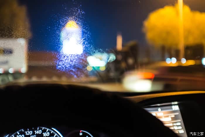

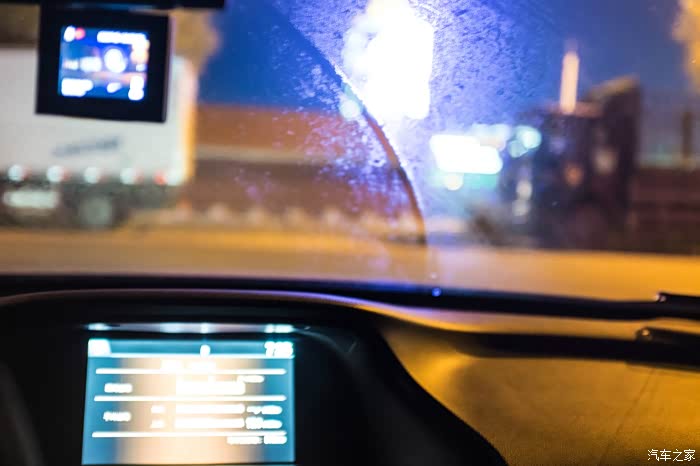

白天没时间,晚上外面灯亮,正是玻璃擦不干净最给人带来困扰的时候。喷下玻璃水刷刷 就是图上这种效果,刮不干净,这种情况换了新胶条也没用。
越刮越模糊,会车时开雨刷很危险,这就是油膜

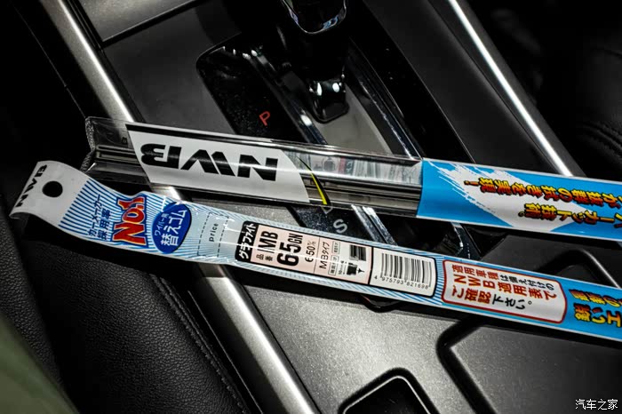

马云家买的米速霸,看包装好像不错

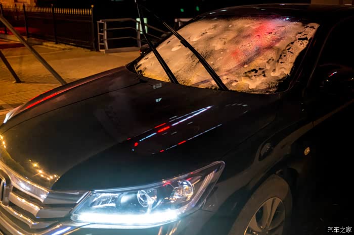

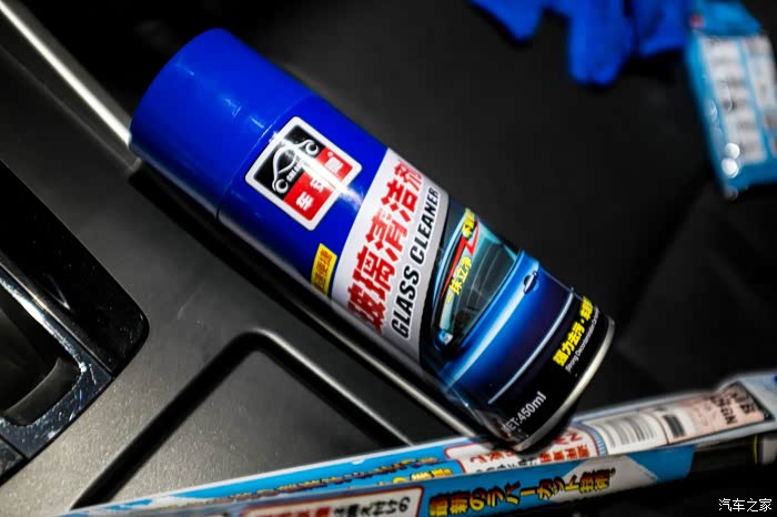

还买了个去油膜的泡沫,不贵
全喷上,没用多少,有一股表板蜡味儿
回车里抽根烟冷静一下

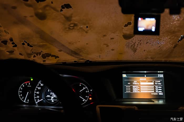

顺便看下油耗,2.0的老发动机,最近开的越来越温柔了,有车友开了7.6平均油耗,很佩服,也想借此机会向各位学习下驾驶经验
等了不到五分钟,用海绵和水把泡沫擦掉,上次用威猛先生是等干了才擦的,这个说明上说不用那么久
效果还行,还有些气泡
雨刷刮了一下,基本没有油了,眼睛能看到一些,相机拍不到,多喷点儿多等会儿效果应该更好,现在只能看出一些雨刷拉的线,拍的不好,其实雨刮擦的很不干净,现在可以换胶条了

原车的雨刷胶条早就扔掉了,换了好多种,今天拍照片才发现,雨刷本体上原来也有米速霸字样,拆过这么多次,真是疏忽了

想知道,你那油耗123怎么那么多公里?我的加油就变,123都是就几百公里。
油耗有两个页面一个,这个是一段时间的平均油耗,这个时间以你什么时候按住仪表上那根小棍清表开始重新计算,你说的那个是瞬时油耗,每次启停算一次,方向盘上能切换的
