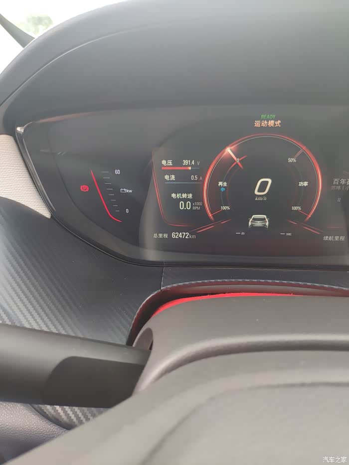

总里程

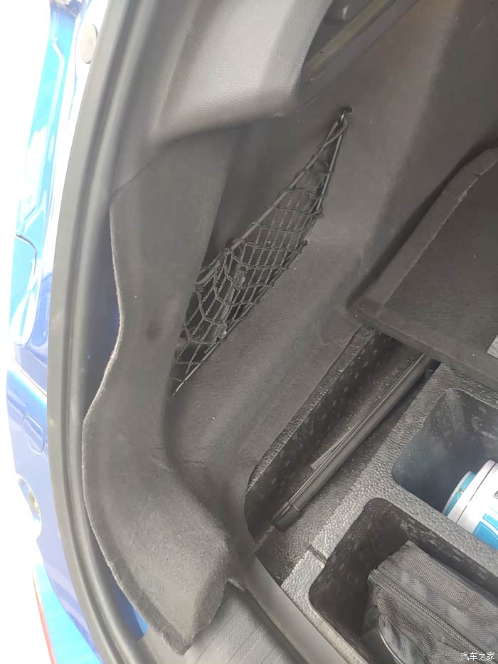

微蓝6全系包括雪佛兰同系车型小电瓶都位于后备箱。最便宜的一种
个人认为这个设计方案挺不错,前段时间汉起火就是小电瓶在前机舱碰撞后小电瓶起火造成全车燃烧。不说废话上图小电瓶位置↓
取下塑料螺丝见图

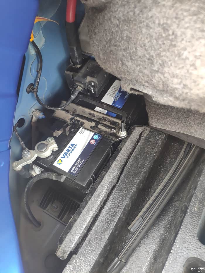

这是我自己换的小电瓶
原装的↓图
原装的↓图
原装的 国产风帆的

1.无法启动,每次启动系统要检查高压电池和汽车其他部件否正常所以必须要使用到小电瓶,如果小电瓶电量过低,仪表会正常显示但是会报各种显示错误,如果小电瓶电量实在过低仪表无法显示,只有车机启动。

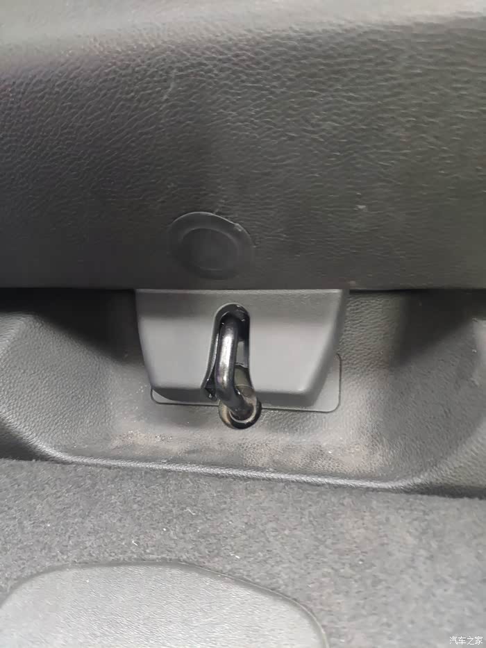

1.后备箱搭电:看了上面教程找到小电瓶那直接搭电就行,正负极别弄反就行。但是有一个最大的问题,那就是小电瓶亏电了,后备箱无法打开,那只能用机械钥匙打开,方法看下图↓
②小电瓶故障导致的问题
小电瓶亏电我出现过的问题
2.无法充电,不管快充还是慢充。和上面一样,启动都要检查高压电。所以也必须用到小电瓶。
3.遥控失灵胎压监测失灵,这是我才遇到的问题,上次小电瓶彻底没电了后面搭电启动,发现胎压检测失灵,遥控钥匙失灵,更换小电瓶后正常。
4.车门无法解锁,小电瓶彻底没电,车门无法解锁,只能用机械钥匙打开。
③小电瓶亏电搭电

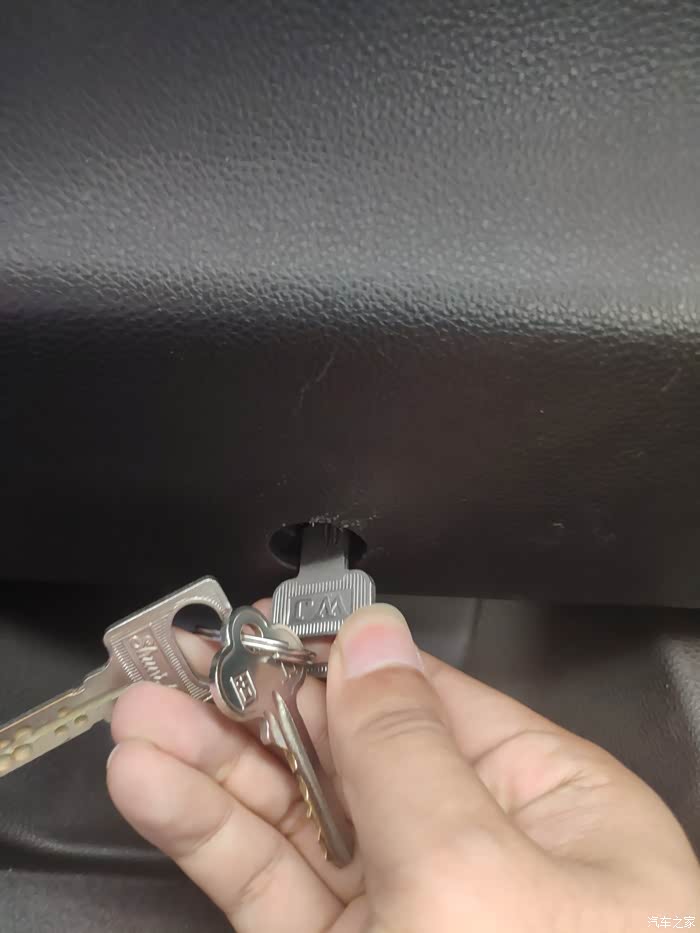

找到后备箱这个圆的塑料。
找把钥匙插进去,顺时钟拧就开了
