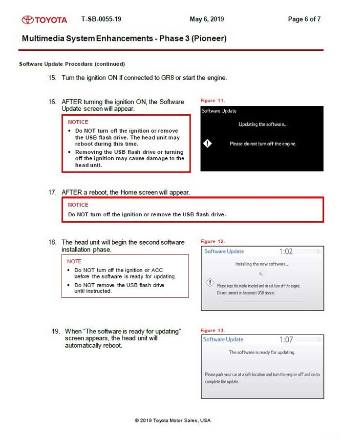

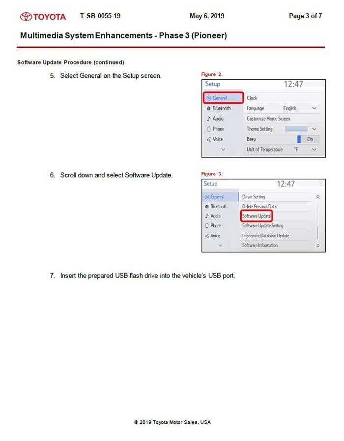

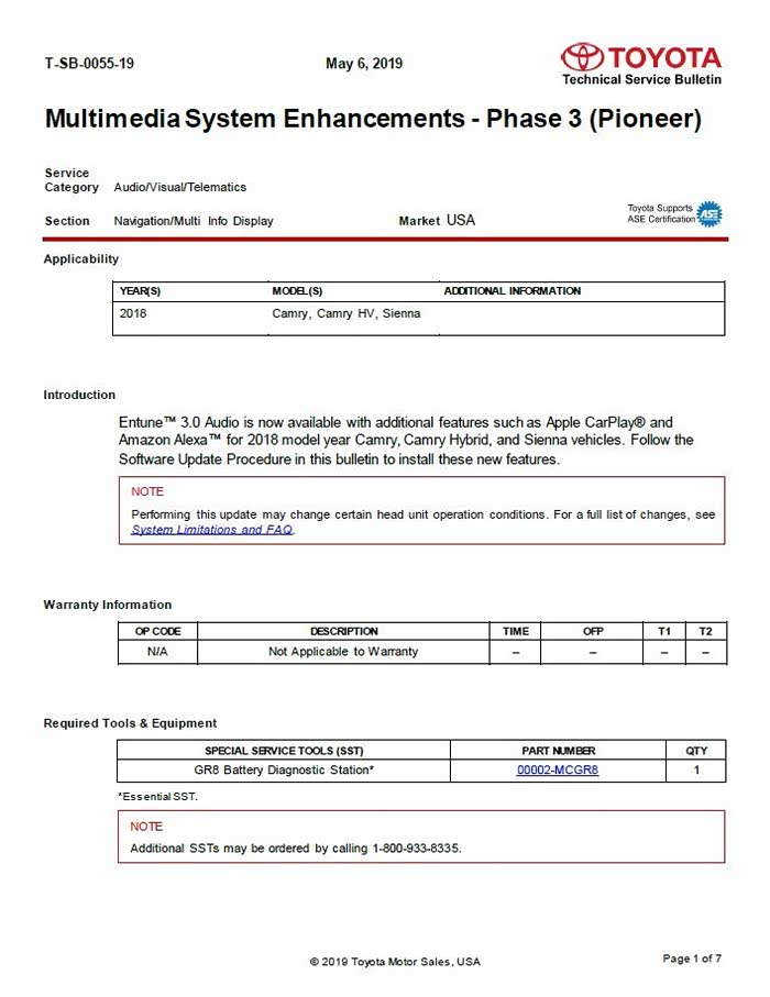

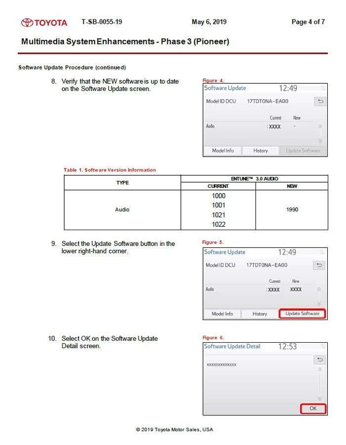

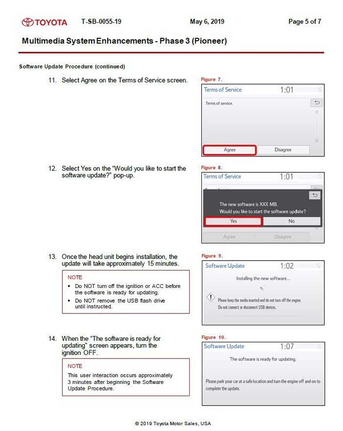

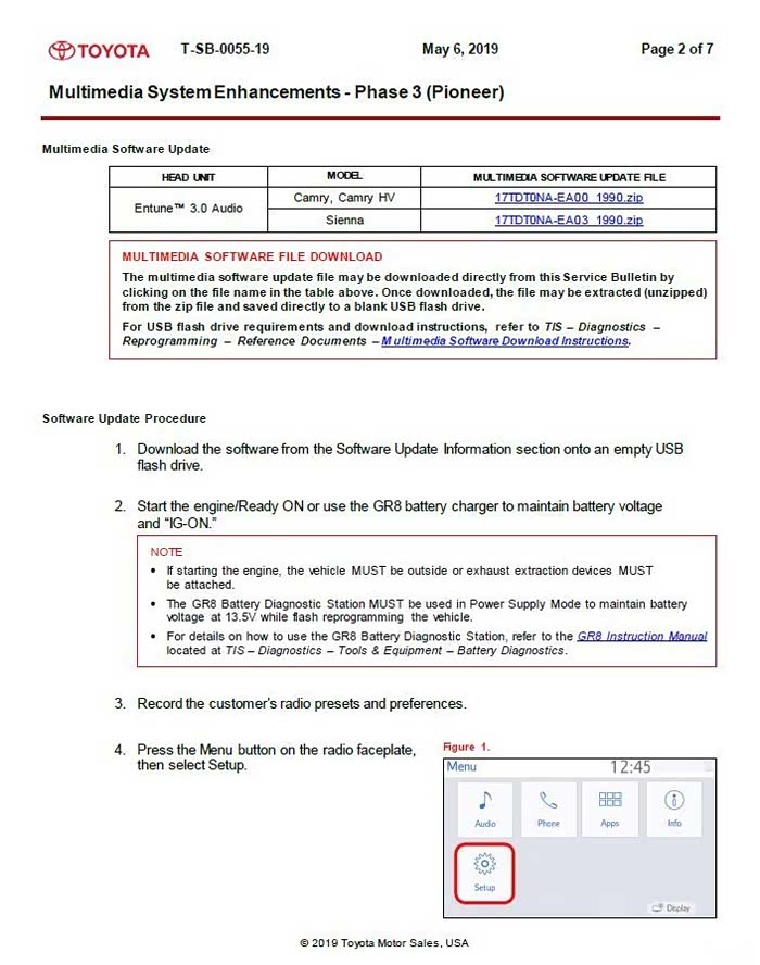

丰田美国官方升级说明指引之一
(针对先锋7寸屏幕的车机,其他型号另有其他版本的说明)
丰田美国官方升级说明指引之二
丰田美国官方升级说明指引之三
丰田美国官方升级说明指引之四
丰田美国官方升级说明指引之五
丰田美国官方升级说明指引之六
丰田美国官方升级说明指引之七
本次升级的费用会由丰田支付给各个服务店(丰田的官方通知如是说),所以对于客户来说是不用交钱的(考虑到北美工时贵)。
我的车是七寸显示屏的Pioneer车机,升级使用的固件和八寸版本的不一样,大家要注意选择正确对应的固件。
据国内和国外车友讲,此升级固件不适用于大陆地区的CAMRY车机,不知道是不是这样?
升级整个过程大概不到30分钟吧(我自己算的,因为我是自己下载了固件和说明后自己升级的——我去店里升,搞了一个小时,说是升完了,我一试,没有呀?!版本号也没有变,还是1000(正确升完是1007——七寸车机版本),让维修人员看了半天,也没解决。当时还有事就回来了,自己上网一查,原来是这样?!——有油管真好啊!)
