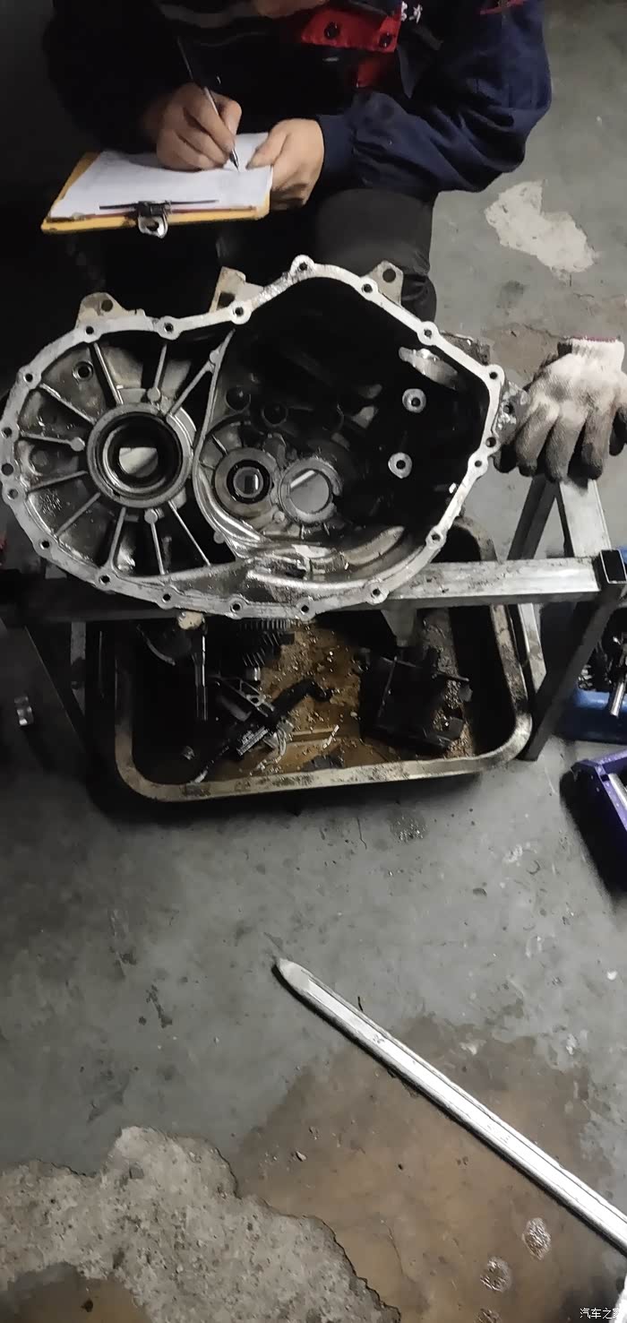

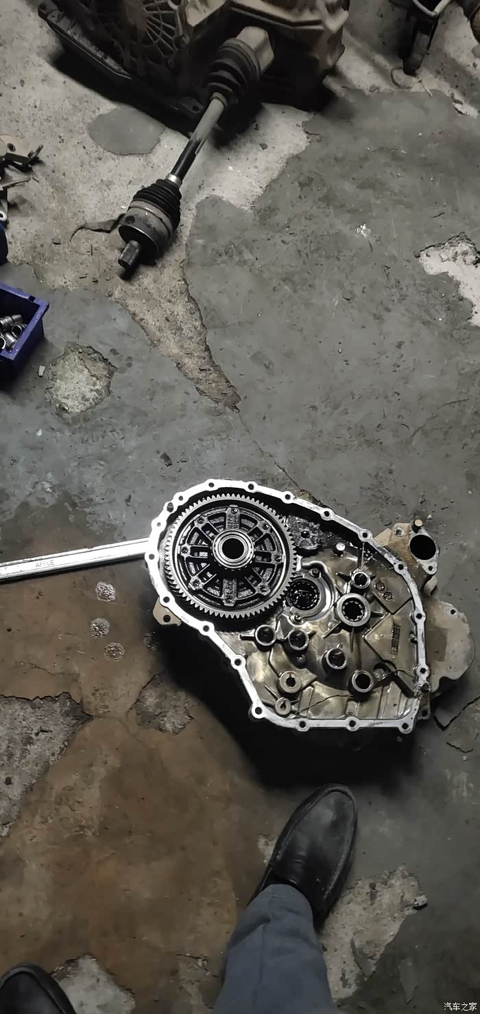

2012年11月份我人生的第一辆车16.8万公里了,去年10月份国庆湖北返深在京港澳高速上变速箱挂挡反弹,变速箱里面哒哒响,去衡阳欧冠维修拆开变速箱里面主轴轴承坏了,因为赶时间换了个国产轴承好了花了1300大洋。。,4S店师傅说只能管1万公里左右,还真被技师言中了,年底和1今年1月份又开始挂挡1/2/3档变速箱里面刺耳、呼呼响,挂1/2/3档开始跳档直接回中空档,要用一个手扒住档杆,目前车已放在老家几个月“每个月定时打火一切正常”。。这次暑假回湖北想修下,论坛里面有没有大神遇到过维修变速箱的说下,还有没有维修的价值了,小三跟了我8年,我在去年12月份换了欧蓝德,4S店想置换我没同意的,因为这次跟了我这么多年,我知根知底,于是在今年1月份上旬小三被我迁回老家了,
拆开的变速箱的一半
这里可以看见图片上部底圈轴承摩擦底壳的痕迹,轴承直接破了!

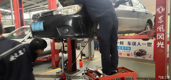

在衡阳欧冠维修“曾经的三菱4S店”,我2020年10月份去就已经不做三菱了,主要搞维修的。里面的车间还都是广汽三菱的Logo和图片(我是高速基本不能走,以20公里/小时慢慢开过去的)
绿圈和红圈更清楚!
