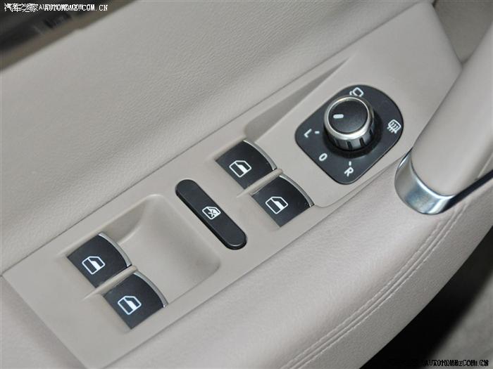

新入手迈腾请教:后视镜加热怎么打开?
各位迈腾车友们,弱弱的请教一个问题,新迈腾怎么打开后视镜加热,不是找不到旋钮的位置,也不是打开后没用作用,而是那个后视镜旋钮根本不能转到后视镜加热功能那个角度,转到加热位置后会自动转向其他位置,好像那个位置没有设置这样一个功能,不知道有没有其他人碰到这个问题?求指点~

驾驶位置左边玻璃升降旁有个圆柱子写的LR右上边的就是,需要环境控制,见说明书!
我看到在那个地方了 但是转不过去是怎么回事呢?无法将旋钮固定在那个加热的位置

看见没:二点方向
看到 但是我的问题是旋钮转到那个地方停不住,不像L和R的位置那样能有一个很好的阻尼,转到加热位置就直接过去了 这是什么问题呢?

我的领先型,打到12点位置就可以加热了,雨天无水滴,镜片微热,可以试试
就是不用对准那个加热图标位置的?

我也出现这样的问题,请问有人知道怎么回事吗
这是我多久前的帖阿

冲上是什么
就是朝上就ok 不用对准那个加热的标志

不用对准2点位置吗,12点位置就行吗?
12点位置就行 开一段时间后视镜上就没水了的
