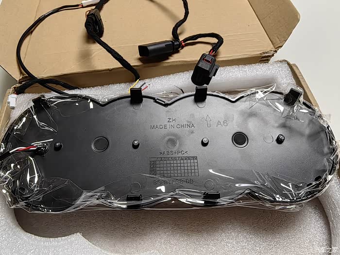

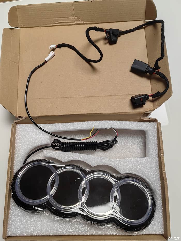

多多上下单,买了个发光中网四环标,290元。
选中这款,是因为他附送了一个自制的取电接口线,后续取电方便,不需要从保险盒取电,而且相比其他带取电线那些卖580的便宜好多…[ahl_旺柴]

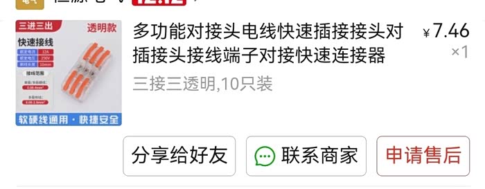

收到货之后,发现这东西还有两根线的2边都是裸线…需要并线嫁接一下…于是又买了个接线子,这样方便后续维护诊断,后面打算再接LED灯带时候方便取电~
接线子今天也收到了,开工!![ahl_发怒][ahl_发怒][ahl_发怒]

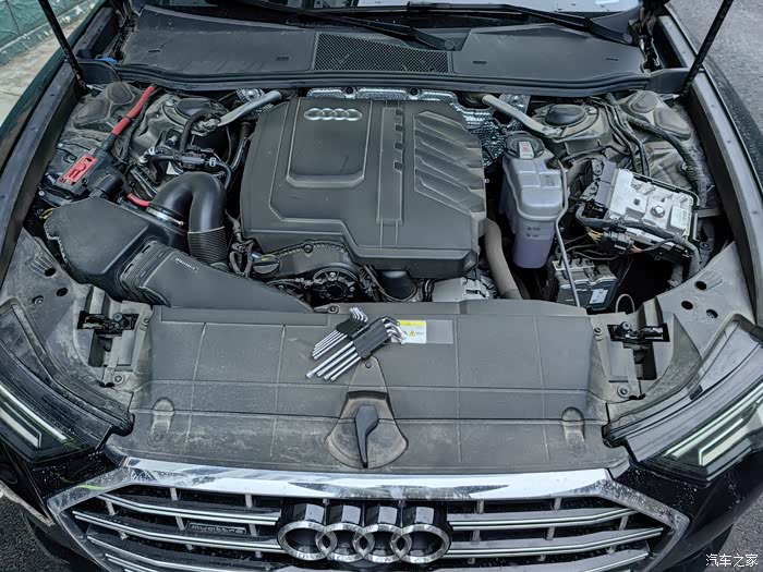

首先拆除水箱上方盖板,第一步就遇到困难,发动机上盖开关这个扳手怎么也拽不下来,请教我的好兄弟…这才知道这个扳手的侧面有个卡子,用一字螺丝刀顶住往里压,这样才能松开内部卡扣取下它~又学到一招~
等能看到四环标志的内部以后,噩梦开始了…
对照发光标志的安装卡扣,对应去找原车的卡扣,结果只能看到一个,剩下的全被黑色外壳挡住。
从这张照片可以看到,四环标的后面还有一个黑色的盖板,这个上面承载了撞击点感应器,和前车摄像头的安装位置。只有左边那个圈的2个卡子能看到,剩下的从里面无法看到。
跟商家沟通,商家还是说要采用从外面顶住卡扣然后用力拽的方法来拆下。
结果一顿连勾带拽,已经拽出伤了,还是弄不下来……任务失败!!唉,退货吧,等知道拆卸方法后再拍,或者买个原装标上面直接覆盖的吧…
