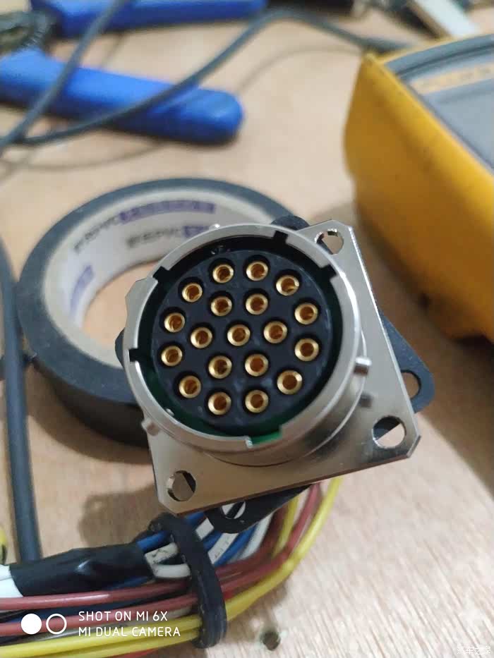

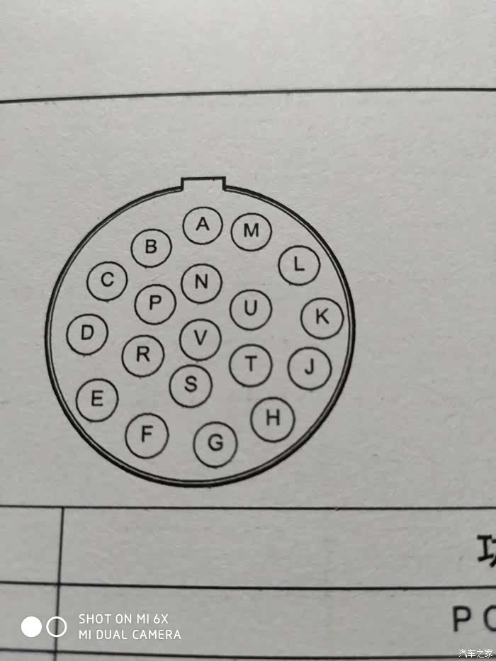

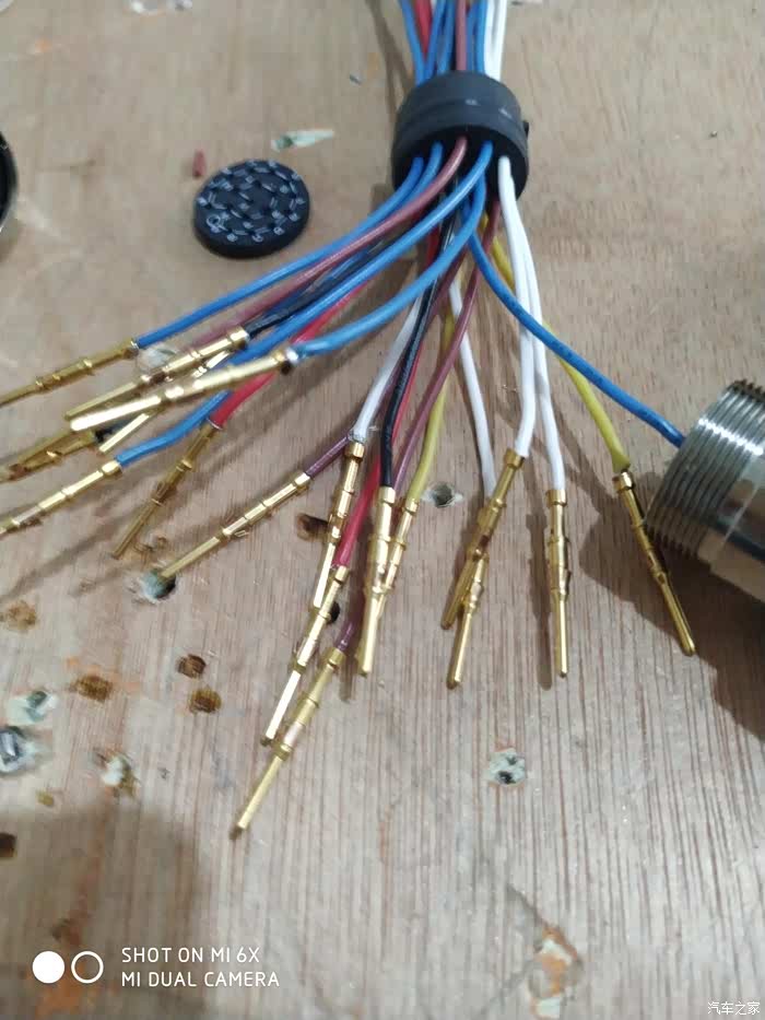

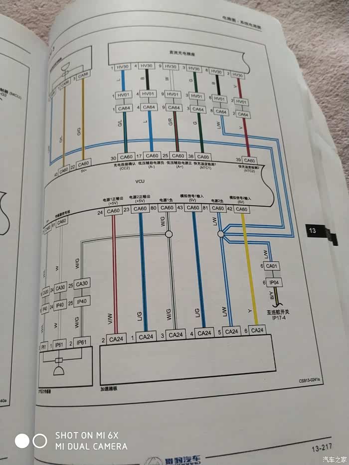

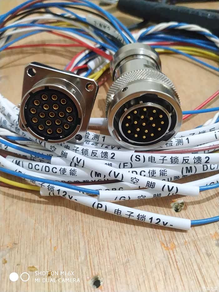

当然这个倒是难不倒我,花了100多在买一对通信的圆口头进行延长后就可以根据电路图纸进行电平测量判断了!不过事实证明没这么简单,通过改线后REDAY可以了,但是还是不能充电,而且在修改几个控制的电平线时候能听见充电和预充电的高压吸合声,不过挺吓人的,担心把VCU搞坏,所以也就没有继续研究了,打算把拆下来的旧的OBC研究一番,看看又运气修好没得!!
在这里提一下,我换好OBC弄到可以REDAY后虽然充不了电,但是可以正常行驶,所以我就开车去专门慢充站冲了电,因为专门的慢充站会有故障提示,我原来的OBC提示好像是短路故障,现在这个OBC提示的大概是S2不能吸合,大概意思就是缆上控制盒没有接到启动信号,为此我还专门花钱去买了新能源车快慢冲的国标说明!在这里提一下不得不佩服中国人赚钱的本领!国家推荐的标准居然还需要付费才能查看和下载!!!
