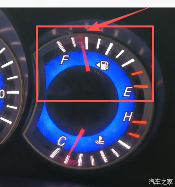

由于车主仪表盘油量表不准,加油加满后仍然差两格不满
开始我以为是油浮子出问题了,加之车辆启动时经常一次打火启动不了,之前换过电瓶以为电瓶问题,后来换电瓶的师傅说是汽油机的问题。我就买了汽油泵总程更换后依然是这种问题。(换汽油泵总程满箱油是不能换的需要开一阵子半箱油以下最好)

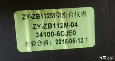

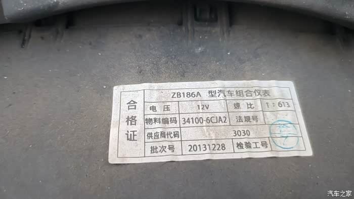

查了查豆包,应该是仪表盘问题,然后就打算换仪表盘,车主之前拿到车的时候查网上各各大佬的帖子发现13款的车可以升级一五款的表盘。当时就想换呢。一耽搁拖到了现在。正好是个换的时机,就用豆包合适一下相关信息,一核实不得了发现很多问题,最主要的是表盘协议问题。想换新表盘还换不了只能换22年之前的(理论上应该是)。而且豆包及其不靠谱,经常胡说八道,提供了车架号也没用,还是依然胡说 一会儿说行一会儿说不行。折腾了两三天才大概搞明白。又拆分对比了两款仪表盘的型号编码,15款之后配件编号完全启用了新规则。附图对比。
以上为13款表盘
这是我换的15款表盘
换上之后才发现之前表好多指示灯都不亮了车门灯 ABS 气囊灯
好在是完美兼容,连巡航灯都有。换完之后很开心就是有一点不好,个人审美这两个弧线完全是画蛇添足
比之前表还多了个时钟,挺好。换完之后又有个新问题,就是里程对不上了。原来104755,现在62137,
接着又查豆包看看OBS调表行不行 结果答案是不行。那就先不搞了再说吧,毕竟后面要搞得东西好多呢。

一、第一个仪表(图 1:ZY-ZB112M 型)
1. 基础信息
型号:ZY-ZB112M 型(后缀 - 04 是批次号)物料编码:34100-6CJE0(北斗星 X5 组合仪表的专用编码)生产时间:2018-05-12
2. 编码 & 型号分析
34100:是昌河 / 北汽昌河体系中 “汽车组合仪表” 的主编码(所有北斗星 X5 的仪表都以 34100 开头);6CJ:是北斗星 X5 的车型前缀编码;E0:是后期(北汽昌河时期)的仪表版本后缀,对应 2016 年后的改款车型;ZY-ZB112M:是北汽昌河接手后启用的新仪表型号,替代了早期铃木时期的型号。
3. 适配车型
对应2018-2020 款北斗星 X5,适配版本为:启航版、精英版、舒适版(中低配车型)。功能上是基础款仪表:包含转速、时速、油量、水温显示 + 基础故障灯(无定速巡航指示灯,因为适配的中低配车型没有定速巡航功能)。
二、第二个仪表(图 2:ZB186A 型)
1. 基础信息
型号:ZB186A 型物料编码:34100-6CJA2核心参数:电压 12V(汽车通用)、速比 1:613(北斗星 X5 的标准里程速比,保证里程计数准确)生产时间:20131228(2013 年 12 月 28 日批次)
2. 编码 & 型号分析
34100:同样是组合仪表主编码;6CJ:北斗星 X5 车型前缀;A2:是早期(昌河铃木时期)的仪表版本后缀,对应 2012-2015 款车型;ZB186A:是昌河铃木时期的原厂仪表型号,是北斗星 X5 上市初期的标配仪表型号。
3. 适配车型
对应2012-2015 款北斗星 X5,适配版本为:豪华版、巡航版(中高配车型)。功能上是中高配仪表:除基础显示外,还包含VVT 发动机指示灯、定速巡航状态灯(因为早期巡航版车型配备定速巡航功能)。

然后逐步拆解编号验证
我的编号是6CJA2其实如果是6CJA编号没有2确实是低配表盘没有油耗显示但是我是A2就是高配带油耗显示,
也就是寻航版(顶配)。这也是为什么我计划把这辆车开到报废的想法,有可玩性。
另一个问题就是新表编号112M,据豆包说这个是模拟信号,我的车适配。如果是112R就是数字信号了。
我的车可能就因为协议问题不适配了,这个我也没有验证。所以大家还是要注意。
豆包回复:
“112M” 系列中 “字母 / 数字后缀” 的含义(对应您说的 “M/R”)
北斗星 X5 组合仪表的型号后缀(如 “M”“R” 或 “-04/-36”)是厂家内部的配置 / 批次区分码,核心代表 3 类信息:功能配置差异“M” 后缀:代表基础功能版,适配中低配车型(如启航版 / 精英版),仅包含转速、时速、油量、水温 + 基础故障灯(无定速巡航 / VVT 指示灯);若存在 “R” 后缀(实际北斗星 X5 中极少用):代表升级功能版,适配高配车型,会增加定速巡航状态灯、VVT 发动机指示灯等功能。接口 / 线束匹配差异不同后缀(如 “-04”“-36”)对应不同年款的车身线束接口:您之前的 “ZY-ZB112M-04”(2018 款):适配 2018-2020 款的线束接口;这款 “ZY-ZB112M-36”(2023 款):适配 2022-2023 款的线束接口(后期车型线束做了细微优化)。生产批次优化后缀数字(如 “-36”)也代表同一型号的生产批次:后期批次会修复早期的显示 bug(如里程跳数、故障灯误报),属于小改款优化。
“M/R” 的实际意义
回到您的问题:北斗星 X5 中 “M” 是基础功能版仪表,“R” 若存在则是升级功能版(但实际这款车并未用到 “R” 后缀),您说的 “114M/R” 实际是 “112M” 的口误,这类字母后缀核心区分 “仪表的功能配置等级”。这款 2023 款的 ZY-ZB112M-36 是北斗星 X5 的后期基础功能版仪表,仅适配 2022-2023 款的中低配车型,不能与早期(2012-2015 款)的仪表混用(接口 / 功能不匹配)。
所以豆包真的很会胡扯,我还发现了一个23年的112M没敢用。
