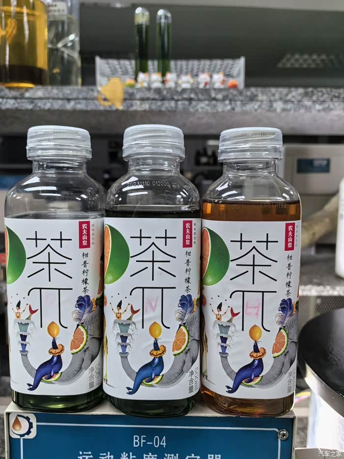

检测只对样品负责,检测为个人兴趣爱好,数据请谨慎参考,样品由论坛车友“厂卅仔”提供,饮料瓶子装。

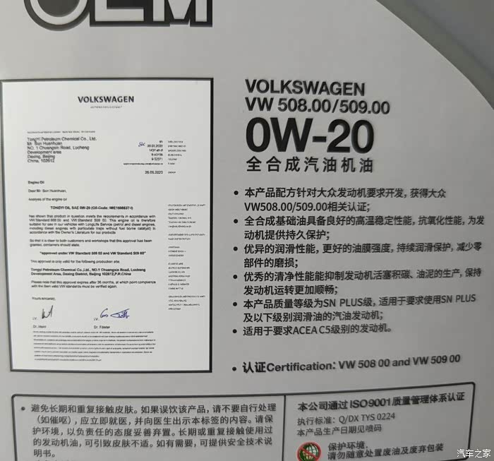

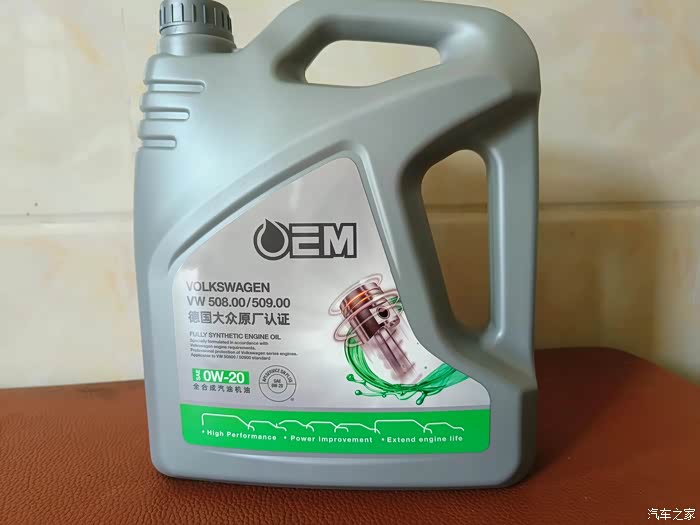

统一OEM蓝油,SN PLUS版
不是符合、超越等,而是通过了vw508认证,背面附带认证证书,适用于要求C5的车辆,说明灰分不高于0.8
SN PLUS认证相比SN的区别是为小排量涡轮增压发动机做了配方优化,可有效降低低速早燃(LSPI)概率,防止LSPI对发动机造成的损坏,其他方面没有区别。

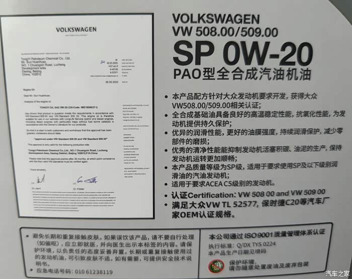

OEM蓝油SP版
同样也附带认证证书,这款特别标明了“PAO型全合成”,也是适用于要求C5的车辆,API SP认证
SP认证在SN PLUS的基础上增加抗磨性能防止正时链条磨损变长,其他方面也有不同程度的提升。
送检样品

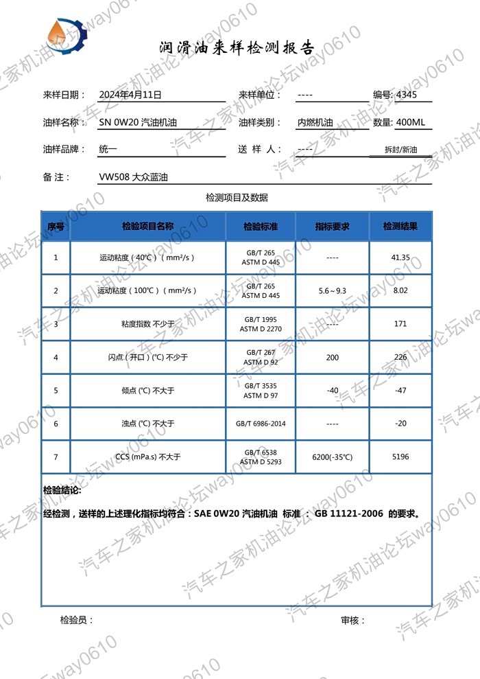

SN版蓝油实测数据

简单看一下。
1.100度运动粘度,SN版8.02,SP 8.31,SP版更高一点,都符合vw508认证7.8-9.3的要求。
508认证对粘度有特殊要求,不能低于7.8
2.40度运动粘度,SN 41.35,SP 42.56,也是SP略高一点点。
3.粘度指数,SN 171,SP 175,差别不大,都是普通粘度指数配方。
4.闪点,SN 226,SP也是226。
5.倾点,SN -47,SP -52,SP的更低,低温性能更好。
6.浊点,SN -20,SP -30,SN的比较低,含有一定量的PAO/GTL基础油,SP的很低,PAO含量肯定不低,两款油都很纯净不易氧化。
通过多次检测的大数据来看,绝大多数508蓝油,基础油都不错。
7.低温动力粘度CCS,SN 5196,SP 4480,也是SP的更低,低温性能更好,基础油更好。
通过实测可以看出:
1.两个版本的基础油都不错,特别是SP版,倾点很低、浊点很低、CCS也很低,基础油优秀,比SN的更好,但SN的也不错。
