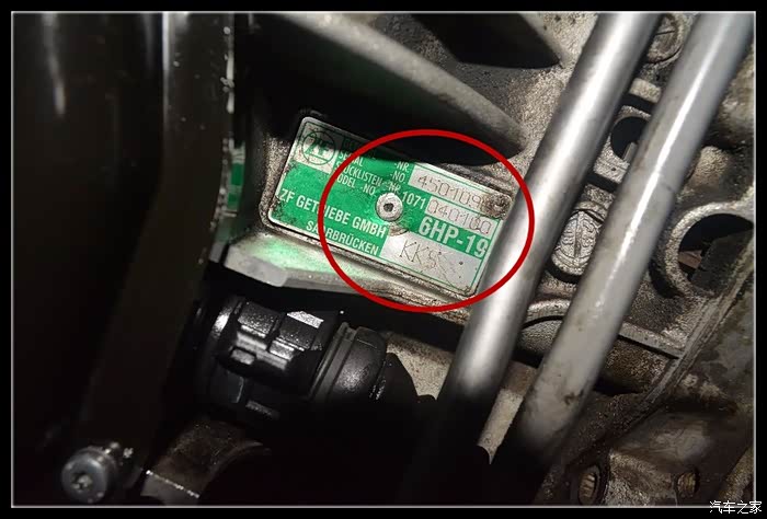

6HP-19。这个变速箱型号的车是迄今为止修到的第一辆。

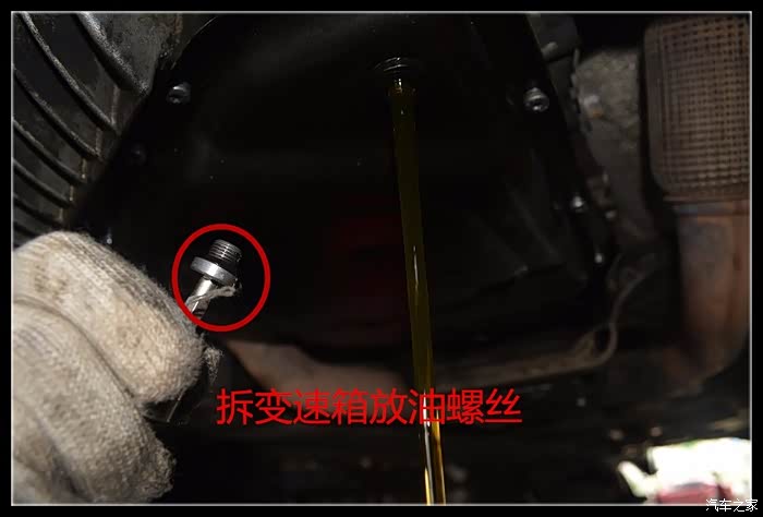

把车升起来,变速箱底壳下有个大的放油螺丝,卸下。由于重力,变速箱油会自动流下来。

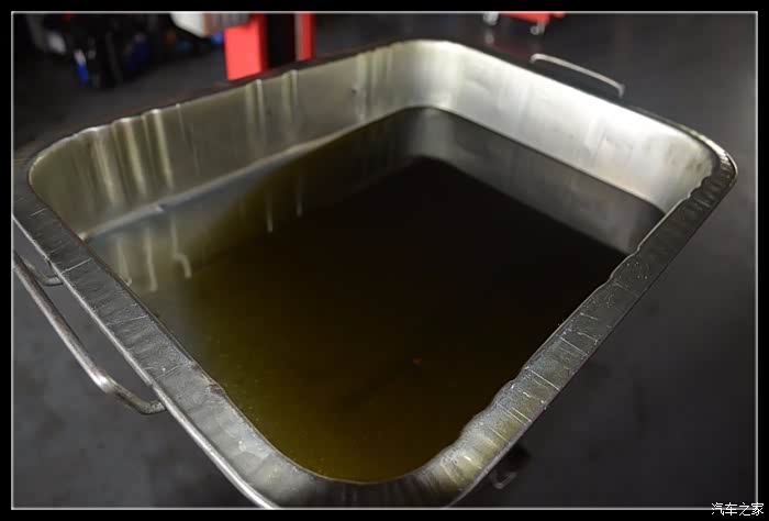

放油之前找东西接住。
车主此前曾换过油,但症状并没有消失。换油解决问题的概率很低,通常是治标不治本。

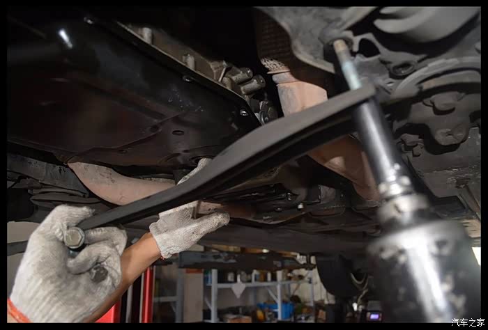

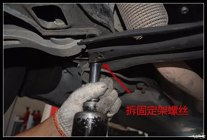

拿下固定架

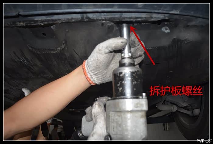

拿下护板
这个支架妨碍变速箱油底壳拆卸拿下(不用卸下来,拆掉4颗螺丝即可)
