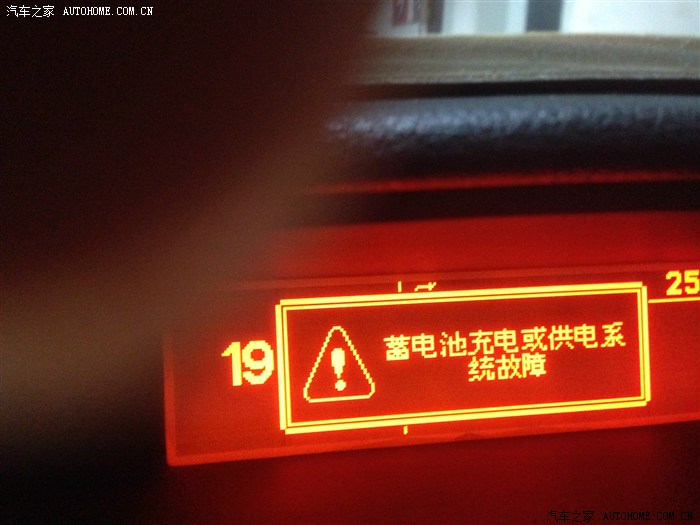

蓄电池充电或供电系统故障
人倒霉时喝凉水都塞牙,古话说的不错啊,前阵子电瓶坏了,换了,结果开了两天,启动马达不行了,找了个熟悉的,检查,拿榔头敲了几下,说先用着,等敲也不行了再换,正在庆幸的时候,前天晚上又出状况了,开着开着,突然屏幕出现:蓄电池充电或供电系统故障。NND,难道什么又坏了?不管,昨天早上起来,故障码自检里消失了,一阵庆幸,以为好了,没想到昨天晚上又发作了。今天早上,刚启动不久,就出现了,心想出现就出现吧,送女儿上学,就停了一会,再启动时出现启动无力,钥匙拧到一半时,突然屏幕全黑,车内灯灭了,心想这下坏了,电瓶没电了,还好,还好,车仍旧发动起来了,苦逼啊,晚上回家怎么办啊?发不出来咋办啊?

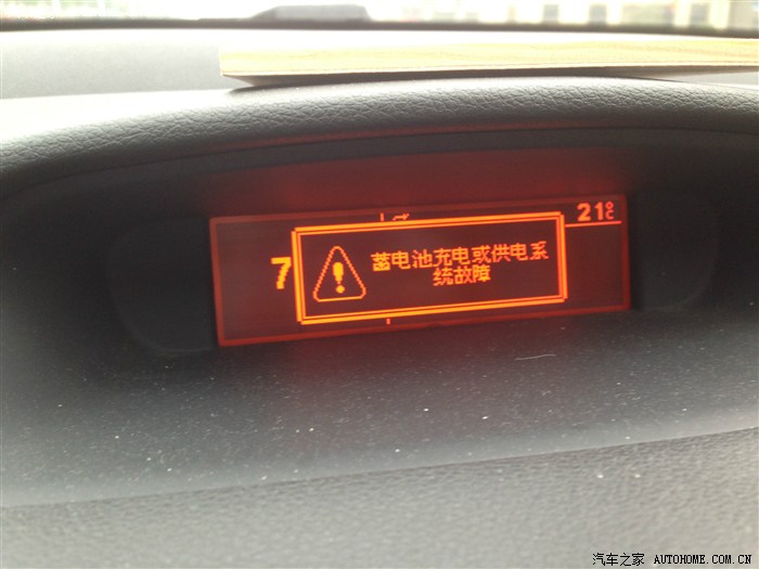

发表于 2014-8-17 12:58:20
momoq 2014-8-13 10:04:02 发表在 momoq
你的现在好了吗?怎么解决的。我的现在也是这样,解决不了
结果发现地线松掉了
发表于 2014-8-18 09:16:29
momoq 2014-8-17 16:17:58 发表在 momoq
地线?哪里的?
我的现在也是这样显示,解决不了
在加变速箱油这个地方 空滤盒子和发动机的中间
