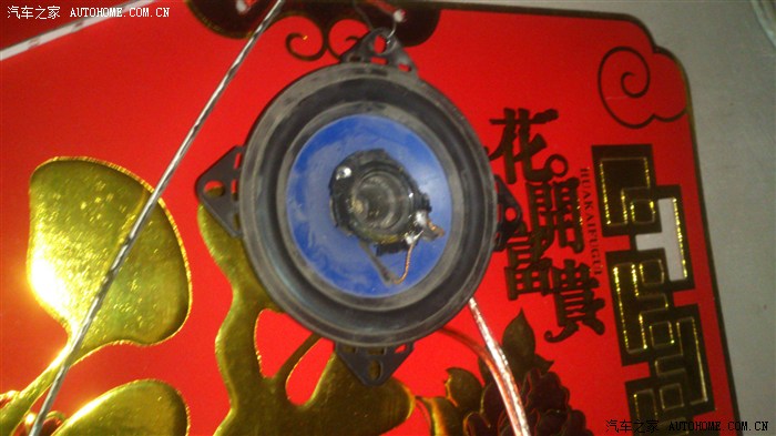

各位装上DVD导航的车友是不是换下来的的CD机放在家里或者车库里养老呢?再说了出厂时间那么短怎么能让“养老”呢?所以我就动脑子把准备“养老”的CD机重新利用起来!那么先看看我们准备什么材料吧!
喇叭!或者有源家用音响和低音炮都可以!不过用家用有源音响和低音炮需加高频转低频器!

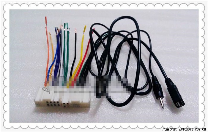

胜达专用CD机插头!TB有卖!

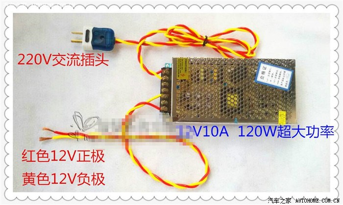

220V转12V10A的电源

接线定义说明:黄色:常电12V;    黑色:地线;
橙色:小灯12V;红色:ACC钥匙开关控制正电12V;
蓝色:收音机自动天线控制线
白:左前喇叭正。白带黑:左前喇叭负
灰:右前喇叭正。灰带黑:右前喇叭负
绿:左后喇叭正。绿带黑:左后喇叭负
紫:右后喇叭正。紫带黑:右后喇叭负
卖家给标的很明细不用费脑子想!呵呵。。。
又是温馨提示如果有条件的话建议可以考虑带散热功能的电源,因为这个电源工作起来很热的!

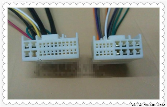

然后把CD机专用插头插入CD机后面的两个长方形口,如上图标注!

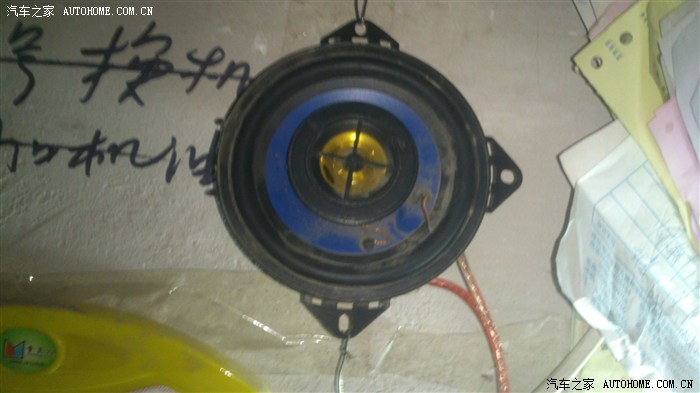

买件的时候要求卖家给你连接好,回来自己焊接喇叭或者直接低音炮!
还是温馨提示:喇叭的正负极一定不要接反,否则的话喇叭的声音小不说没有音质!忘各位车友注意!
