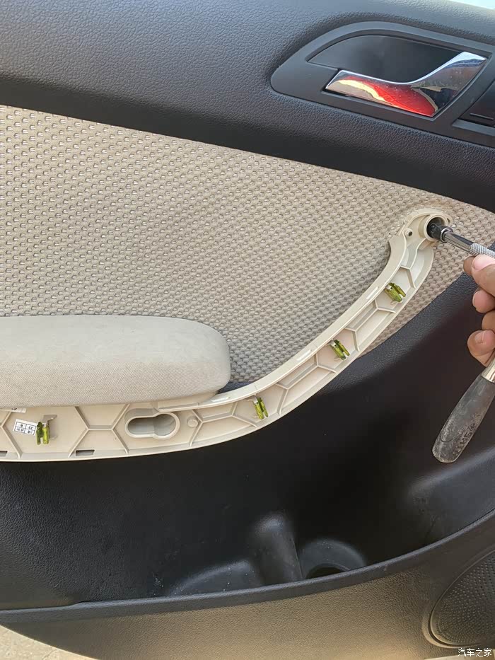

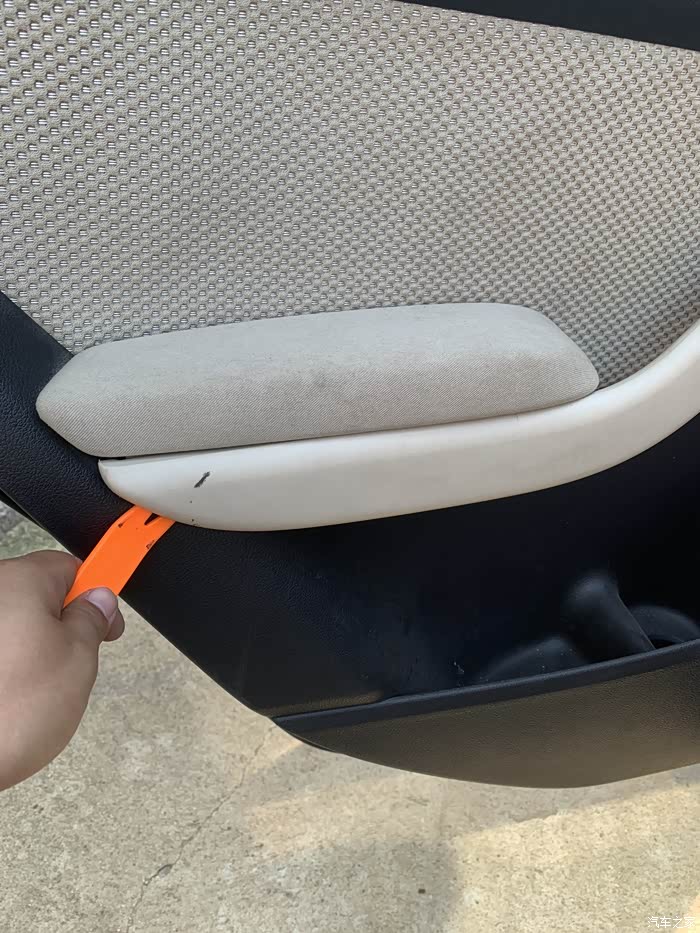

撬开这个饰板

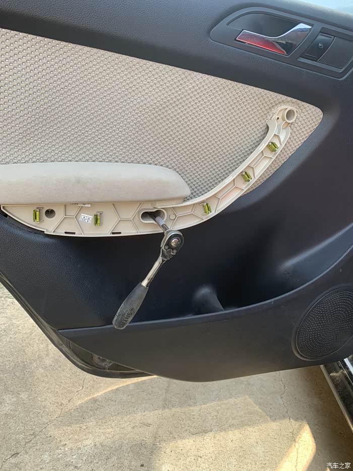

一共三颗螺丝

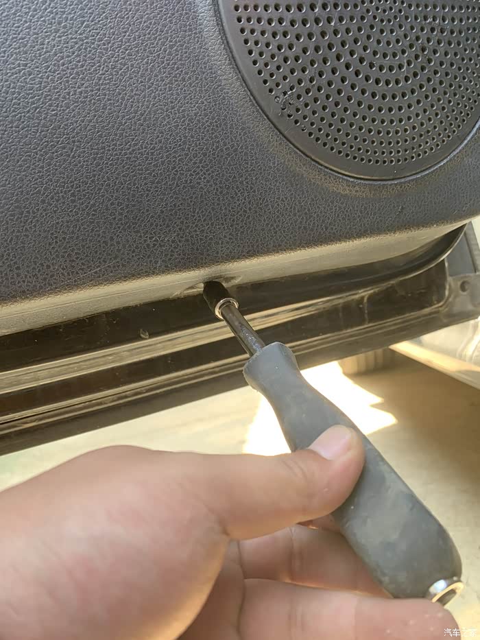

第二个
下边还有一个
轻轻一翘就开了,然后慢慢用力往上提,幅度不要太大,

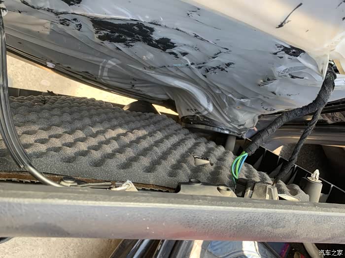

全部撕掉
最头疼的来了,清理残胶

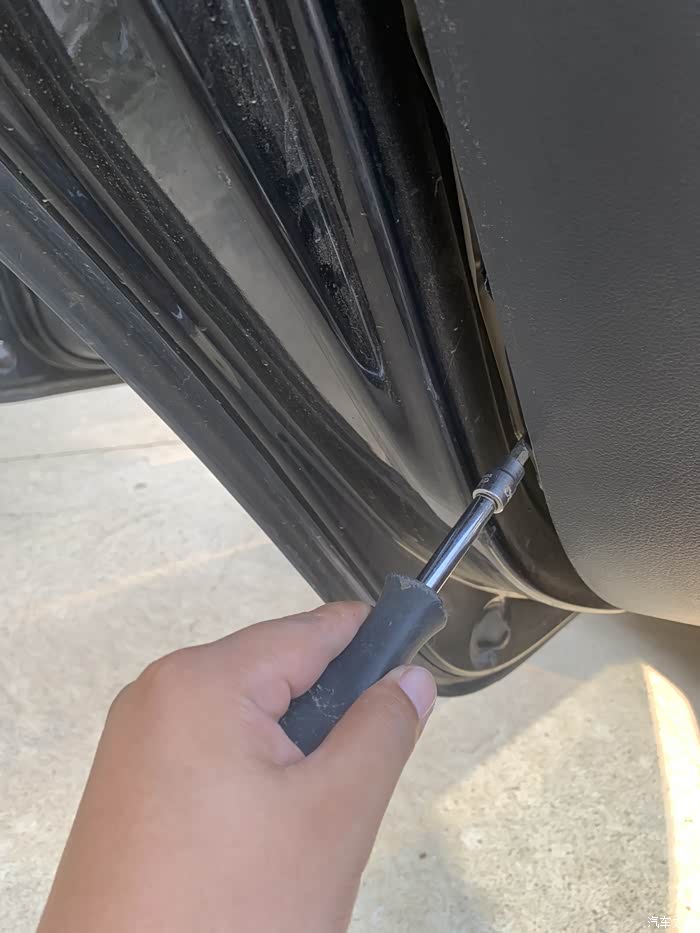

松开螺丝,三颗。
