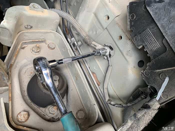

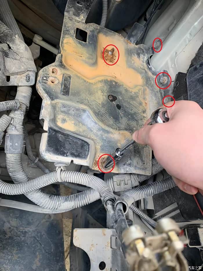

老307越来越不值钱了,时刻等待置换的节奏,但是也不能亏待它,能折腾的全上。电瓶负极线烂了有1年多了,之前用铜丝简单固定。继这次长时间没开电瓶亏电后,索性动手更换。线,工具全套。主要还是10号和13号套筒,T20螺丝刀等。红色代表13号套筒,绿色代表10号。
拆拆拆,衣服脏了没关系
看着支架胶还行。
看新的舒坦多了。开水烫完全不治本,搞得底座都是锈。
反向安装回去,完美。
