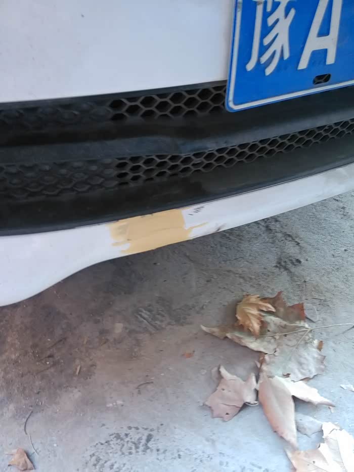

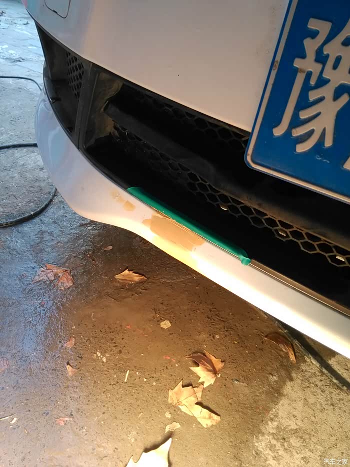

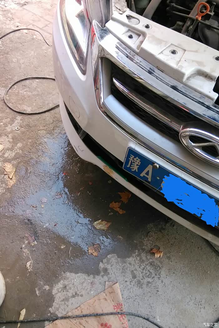

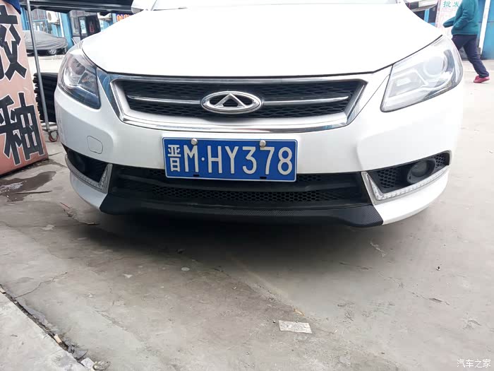

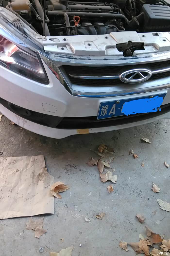

       按照坛友的提示,前保险杠塑料焊+加喷漆修复成功,费用100,前保险杠损坏的可以参考下。不差钱的可以保险或自己出钱换新的保险杠或者2016款前脸;也可以按 最沉默的爱最深 的方法:用焊锡烙铁背面焊接+补漆笔,费用30;xiaojun25407的方法:保险杠拆下来用ab胶或502胶内部粘牢;用户明已存在8的方法是保险杠贴黑处理搞定,还带装饰作用。以下是修复过程随手照片和修复后的效果。
早上上班途中,一电动车可能车离他有点近了,突然跑到前面,刹车不住撞上了,前保险杠裂了。交警来了,也认定机动车全责,
问4S店就是更换保险杠,大概1K。问下,像前杠裂到这种程度能修复不?

用户明已存在8 2016/01/14 18:59:03 发表在 16楼
看我帖子直接贴黑就搞定!
,这种方法不错,可以考虑试下,论坛高人就是多
