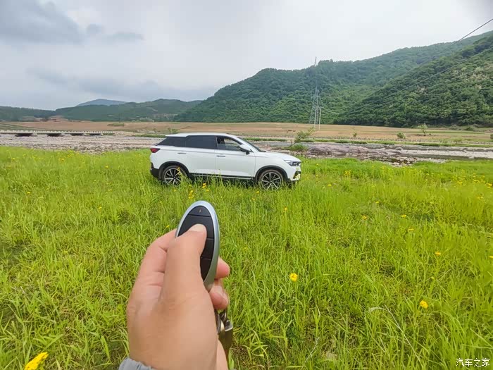

     当车辆熄火并且是挂在P挡位置,按钥匙锁车键,车辆上锁,如果你设置了后视镜折叠功能,那么此时后视镜会自动折叠。再长按锁车键3秒以上后,你没有关闭的车窗和天窗也会自动关闭。
锁车后视镜自动折叠
长按锁车键车窗开始自动关闭

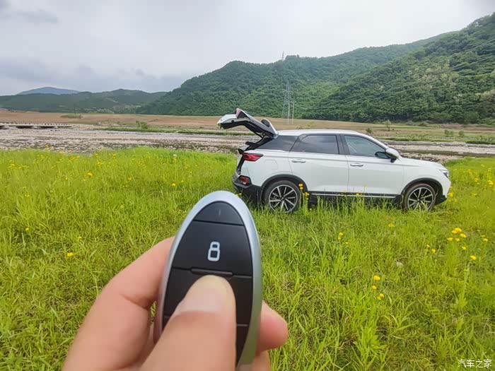

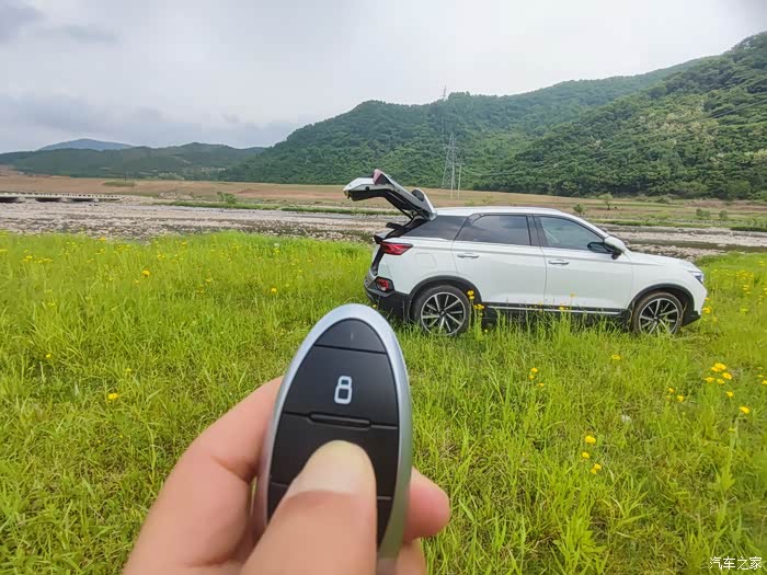

准备解锁后备箱
长按后备箱解锁键3秒以上,后备箱自动开启。
同样在后备箱开启时,长按后备箱键,后备箱自动关闭。

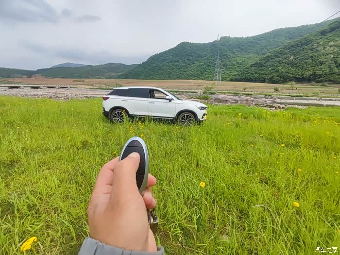

   近距离操作锁车,开锁照片来一组
