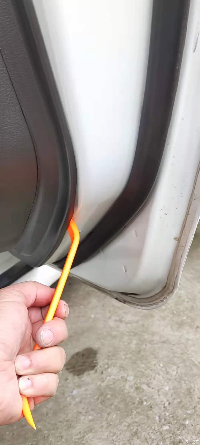

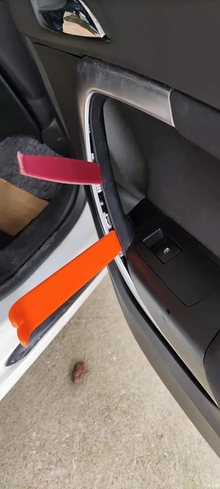

入手一辆老君威,准备把喇叭换下,顺便做一下隔音,让音质提升一下,准备了这些工具。

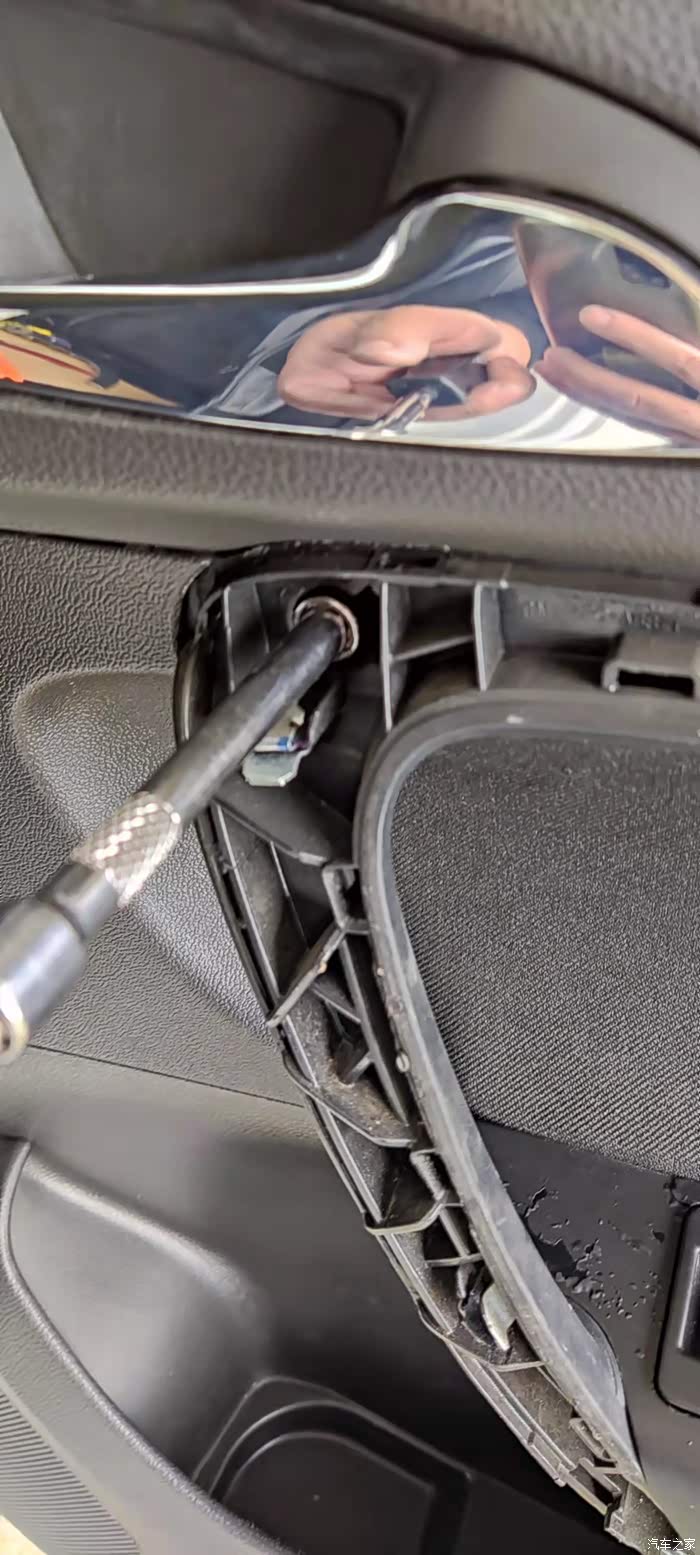

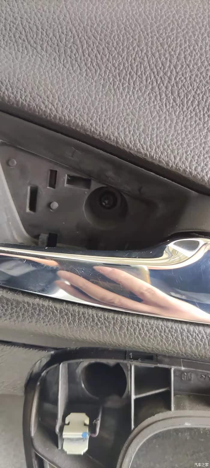

首先把这个拉手盖子撬开,里面有两颗螺丝
把这两颗螺丝搞出来,不然门内板取不下来
这里还有一颗螺丝,一共三颗
撬开门内饰板,用力摇一摇,卡扣就脱了,卡扣很容易断裂,记得预备卡扣。
