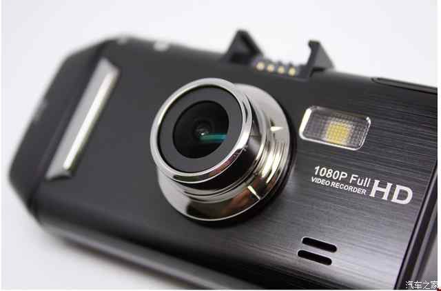

做工什么和质感还有个一般 这图不是我拍的,网上找的

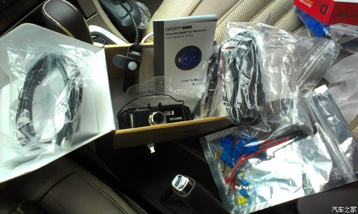

开包,准备安装
一般买行车记录仪只附带从点烟器取电的线,如果需要改暗线安装,是需要另外购买电源转换线及保险取电器的
而保险取电器又有迷你、小片、中片之分,一般大众系都是用中片,日韩用迷你短脚型的, 哥自己车的用小片,那两根线色的线就是保险取电器

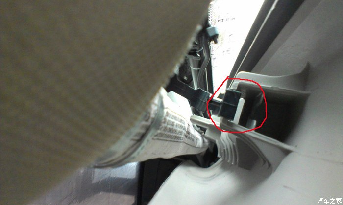

先拆A柱,装了四台车,只发现大众神车比较麻烦,上了个T20的内六花,当时为了拆这玩意,跑了大半个县城才买到合适的工具,因为一般的T20塞不进去,其他车的A柱,从上开始使劲掰就是
哥这车还算结实,上边有个黑色的卡套,得先把他取了
就是这个小玩意
其他就很方便了,下边两个卡随便就取出来了

问题是拆了他还不算完,里头还有个内六花的螺丝,用一般工具套装里的T20根本不行,短了塞不进去,后来跑了半个小县城才买到这套工具
有了他才轻松把螺丝下了, 就是上边红圈中那货,下边两个都只是塑料卡子,很容易就出来了
