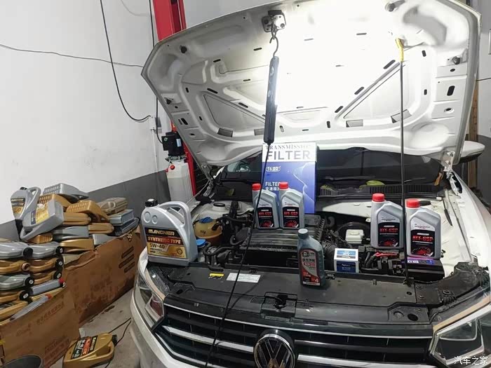

大众宝来自动变速箱油的更换,需根据车系所搭配的变速箱选择合适的油类。手动变速箱车系使用机油,手自一体变速箱车系使用ATF油,双离合器变速箱则应用双离合器变速箱专用油。
更换变速箱油的流程如下:

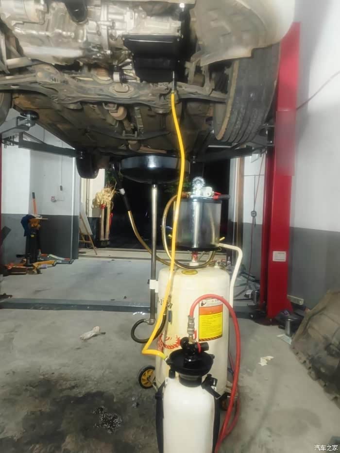

1. 首先,将车窗框起来,并在车底盘下垫一个大容器,以接收流出的废机油。
2. 使用适当的螺丝刀拆下变速箱里的机壳。此时,会有一些变速箱油流出,需小心避免溅出。等待几分钟后,当部分油快流尽时,取出最后一个油槽,需小心托着,因为里面还有很多废机油。

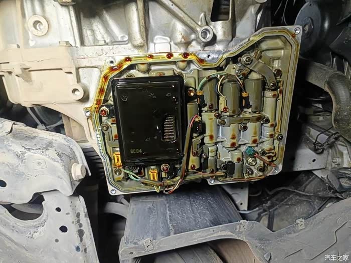

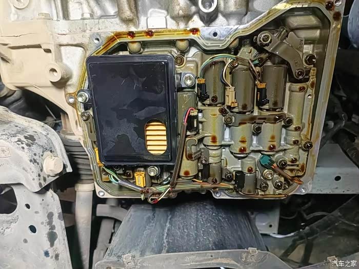

3. 取出油底垫圈时,会看到许多污垢残留在油槽底部。请小心地卸下变速箱滤油器,此时可以看到控制档位转换的继电器。

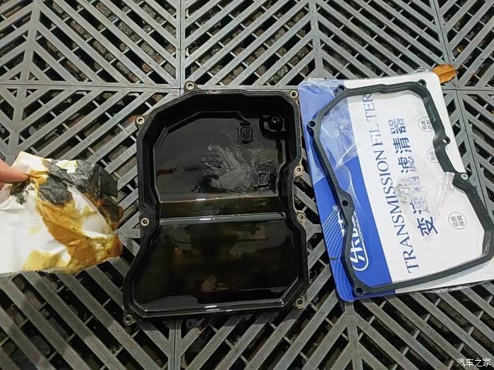

4. 清理油底垫圈及其周围的污垢。如果间隙清理不干净,可以使用专用工具进行清理。由于时间长,油垫圈上的套胶可能会粘在设备边缘不易清除,需要使用小刮板进行清除,同时喷洒一些化油器清洁剂,这样会更省力且清洁更彻底。用抹布将整片变速箱油过滤系统擦干净,然后逐一安装。

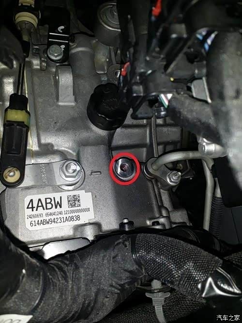

需要注意的是,过滤装置通常是一次性使用的。在更换油的同时,也需要更换新的过滤装置及油垫圈。确保更换组件的表面擦拭干净,不得有水迹或油迹,否则容易导致漏油。将清洁后的油槽及油垫圈安装在一起,并确保紧密贴合,以防漏油。清洁油过滤器壳并擦拭干净,然后安装上,先固定两个顶角,然后再全部拧紧。最后,加入原装的成品油。从加油观察孔检测油是否加满,如果油满后,就会从观察孔内流出。
