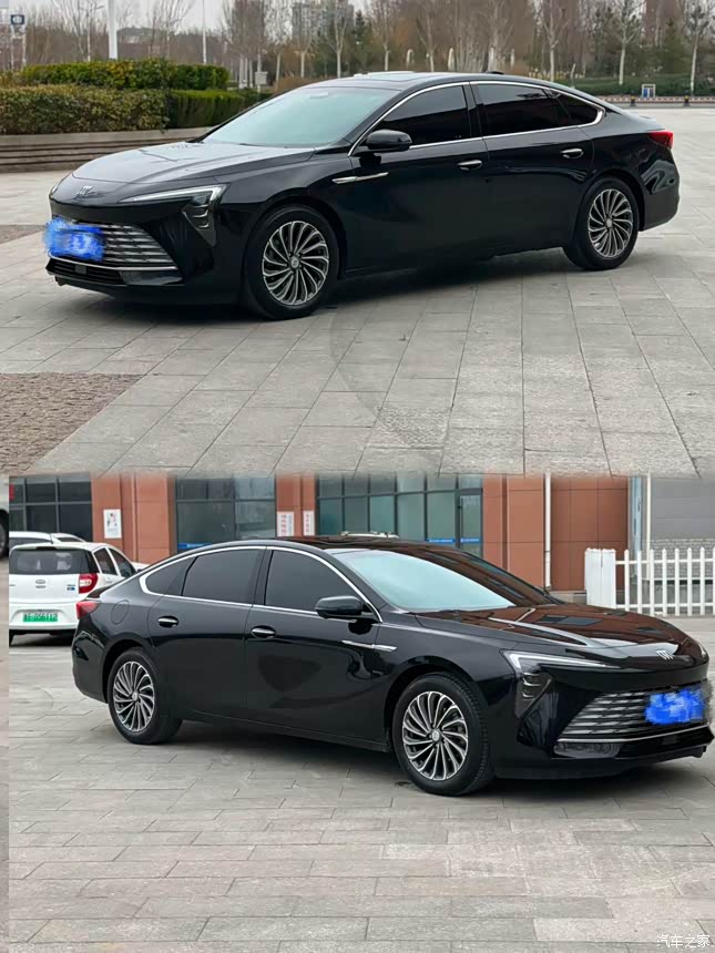

我是2023年5月入手了2023款别克君越的越尊版,可以说是刚上市就买了,我是别克君越改款后的第一批车主。我平时主要工作就是出差,所以买车必须是黑色商务型轿车,入手君越以后感觉这款车整体性能不错,但是最后悔的就是提车的时候没舍得贴车衣,我经常出差接客户,汽车的形象也蛮重要的,我的君越伴随着我的出差,有了很多细小的划痕和太阳纹,作为一个强迫症患者看着是真难受,所以我决定去给我的君越贴一个车衣,买车一年多再贴车衣,其实也不算太晚,在这里跟分享记录一下我的爱车君越贴隐形车衣的过程,大家感兴趣的可以参考一下。

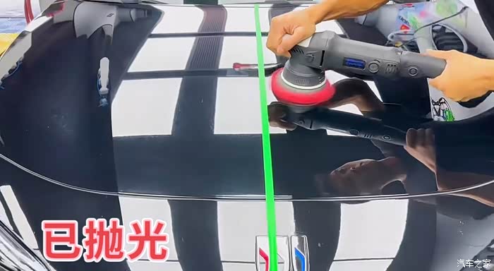

①车辆抛光

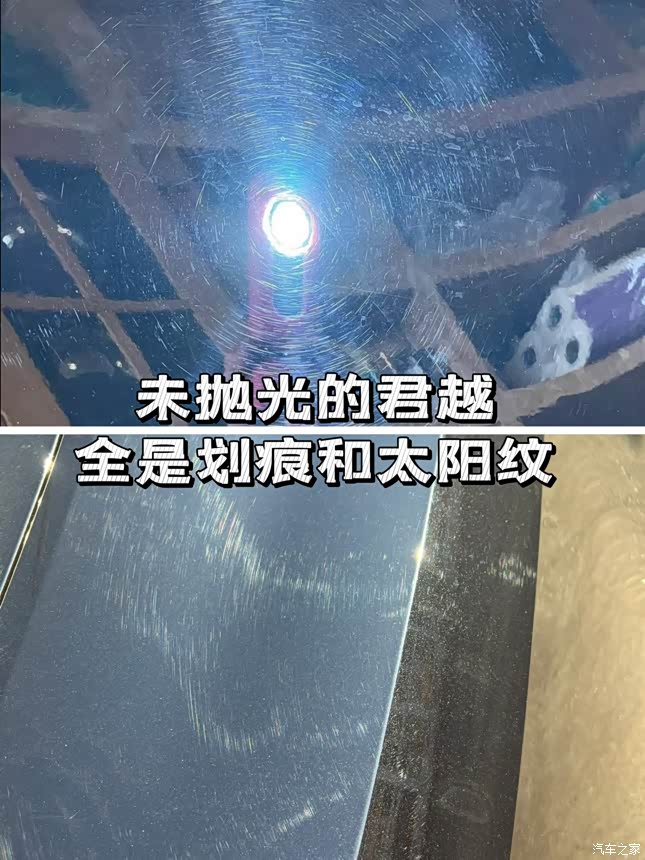

我的君越开了一年多了,车身划痕和太阳纹蛮多的,我把车开到美容店以后,师傅先对君越进行了精洗,洗掉表面的灰土,再对君越有划痕的地方进行了抛光。显然抛光以后的君越看上去明显比抛光之前亮多了。

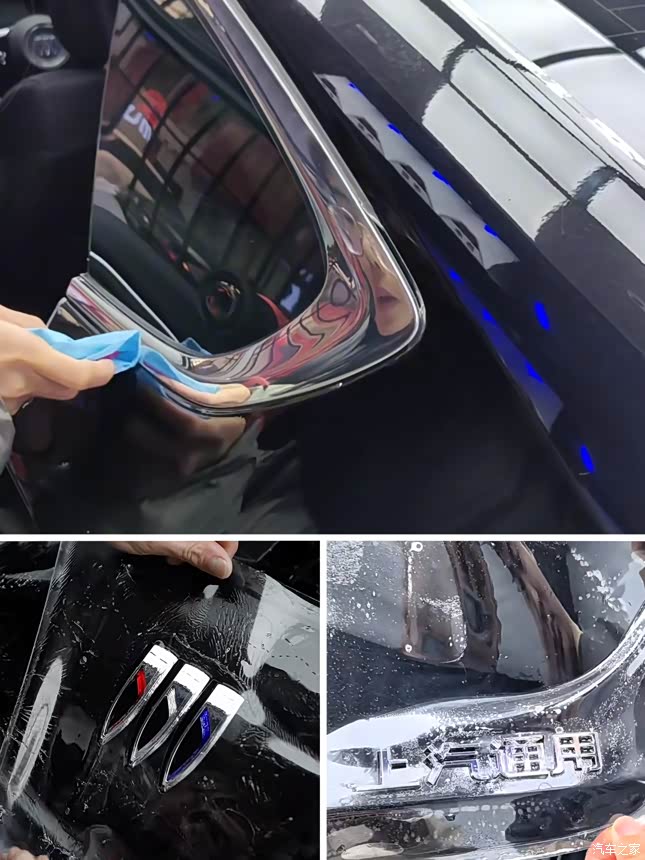

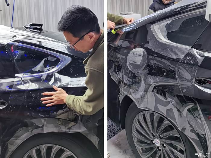

车身抛光完毕后清理干净,师傅会在车身喷洒安装液,然后将车衣贴上去,用刮板把车衣刮平,挤出来气泡。不同部位的车衣分别贴上,需要两个人一起贴才行,位置一定要对准。

现在的车衣都是定制的,每个车型的车衣在生产的时候都提前剪裁好了,基本都很贴合。但是贴车衣的时候,车衣多出来一点,需要用小刀把多余的部分剪下来,留0.5厘米进行包角包边。

用热烤枪搭配吸水布,使车衣更加贴合车身,一点点把车衣送到车身的缝隙里边去,预留的0.5厘米就是为了防止后期翘边。收边处理结束后,意味着车衣里贴完了,需要将车辆静止24小时,我就把车停在美容店了。
