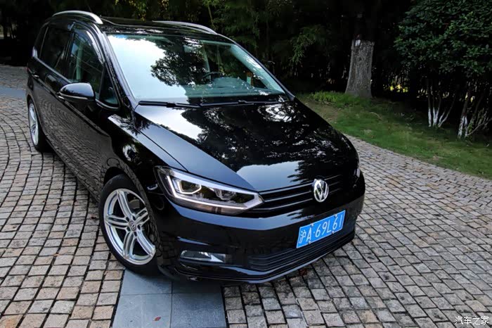

盖世奶爸1025 2017/11/22 12:54:47 发表在 40楼
改的漂亮!都是很实用的改件,同魔都小改途安前来道贺
