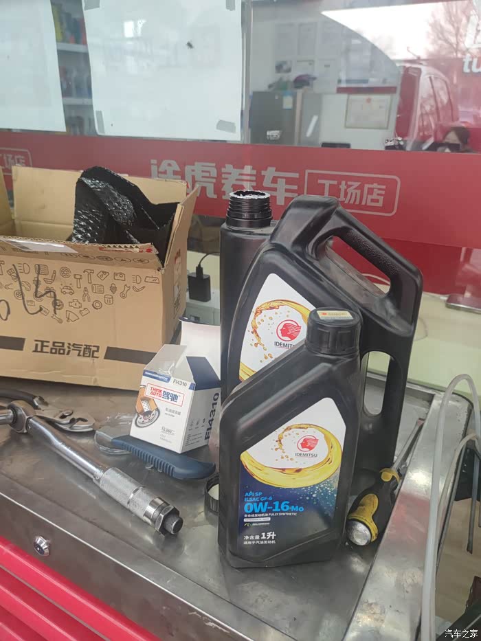

2020年底刚上市盲订,计划21年4月交车,因为丰田芯片问题推迟一个月,当时也成功躲避4月之前交车用户还需要去4儿子升级软件问题。目前13500公里,平时上下班单程11公里,在东北四线小城市这个距离应该不算短了,去年入冬前算上首保已经做了两次保养,都是站里使用纯牌0W16机油,保养费800多,其中工时费400,真黑。开春了,距离上次保养总里程增加5000,也是担心机油问题,借着这次保养看看自己能不能中奖。呵呵,上次保养使用丰田纯牌0-16,共计4.5升大桶,本次继续使用机器抽油,共抽出4.7升。机油盖上明显乳化痕迹,真的很失望,保养后致电丰田售后,答复无问题,不影响使用,借着临近315也给广州消协致电投诉厂家,回复消息石沉大海。最近遇到去年买平行进口2.5塞纳车主,了解到进口的没发现机油乳化现象。

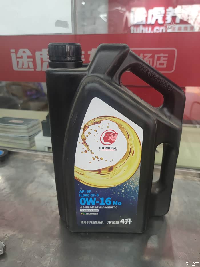

再说说机油选择,本次选择出光黑桶0-16,对应站内的0-16.目前换完油跑了500公里体验来说,跟站内机油没啥区别。
再说说0-16和0-20区别,理论上20相比16粘度大,对高速行驶保护作用大,如果市区代步多,建议还是按照电子保养手册推荐使用0-16。有传闻0-16相比0-20省油,目前从我行驶13000公里来看,油耗平均6.9,没有达到心里预期值。
再说机油和三滤品牌选择,三滤杂牌子太多,特别是丰田配套的更多,首选建议还是曼,次选建议马勒。特别是丰田全系的机滤,真有种想骂人的冲动,老铁们可以对比一下德系的机滤大小和滤纸,再看看丰田的大小重量滤纸。就算站内原厂机滤,看那个熊样,我都担心能起到什么过滤效果。机油推荐适合丰田A25的出光和日石,这哥俩质量一般,基本无论高中低级别还是遵守五千换油。
