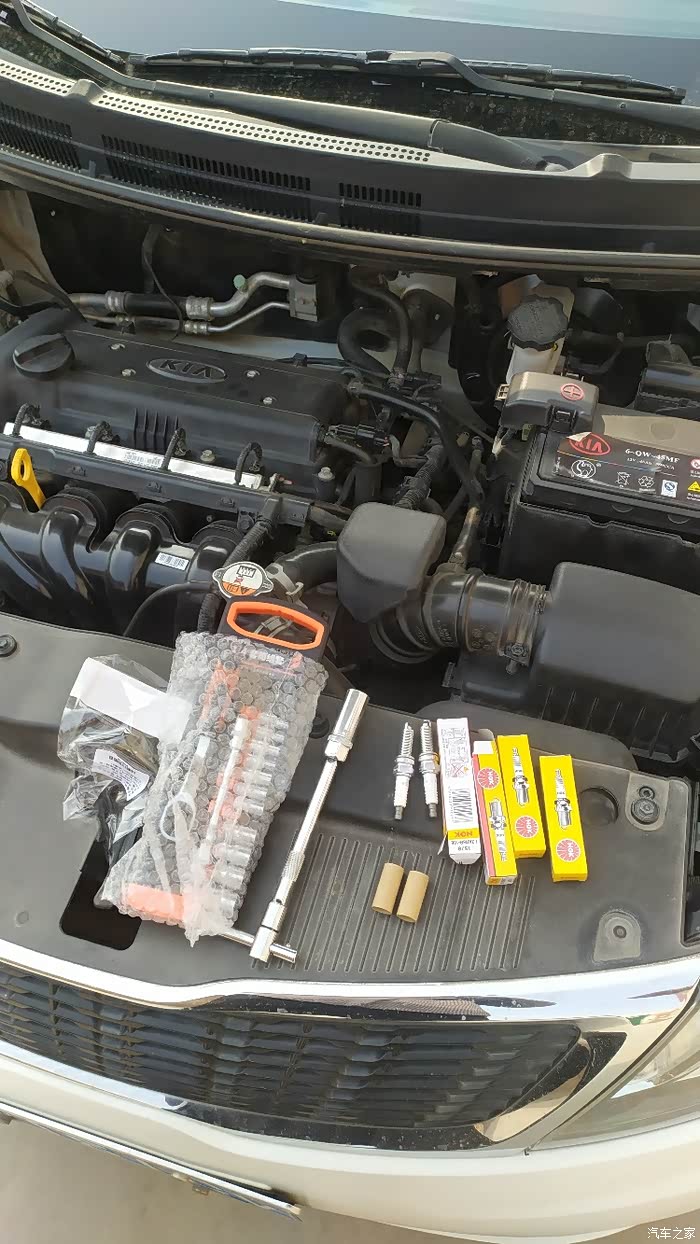

12款k2已行驶9万多公里,之前出现过几次加油顿挫,发动机故障灯闪烁,怠速下转速指针间歇性小幅掉落,并伴随车身抖动,自己判断应该是火花塞故障造成的点火不良,毕竟原车火花塞从没更换过。
开盖,拧掉点火线圈上的固定螺栓,然后依次拔出来。

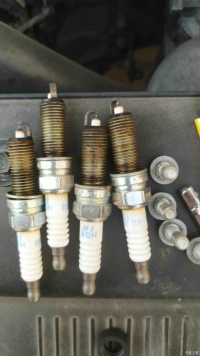

用M16套筒拆火花塞,依次拆卸,拆一个装一个。原车为ngksilzkr6b10e铱铂金火花塞,外观来看,电极间隙并不大
这次更换的火花塞为过去的ngk镍合金火花塞,价格便宜,更换后,动力顺畅了,没有出现异常情况,用3-4万公里应该没问题。
