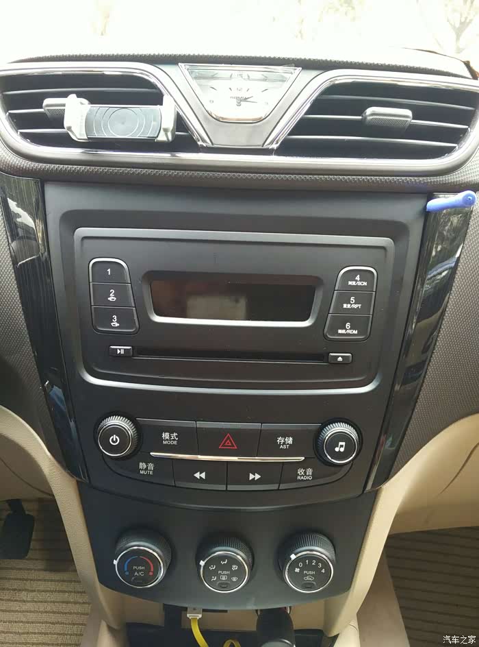

求宏光S1 CD 面板拆卸方法。在线等。
麻烦拆过的朋友说一下,怎么把CD两边的装饰条拆下来,弄了半天也没办法,又怕弄坏了。谢谢!

yangfeng1780 2015/11/12 14:32:07 发表在 板凳
把旁边的亮条扣出来,里面有螺丝!
就是不知道怎么抠的出来,用太大力又怕弄坏了,不知道该从哪个部位下手!

网络I过客 2015/11/12 20:59:27 发表在 14楼
我加装导航拆过,很难拆,网上买了导航想自己装也是拆不下来,用送的工具胶太软拆不下来,找别人装的开始用那个工具也不行,还是用一字螺丝刀从下面撬开的,不过面板边缘花了,里面一边有三个卡子,有两个掉进车里拿不出来了,还有个卡子裂了,你自己拆的话用布包着螺丝刀边缘就不会花了
嗯,对,我用的螺丝刀给撬开了,弄坏了一个卡子。
