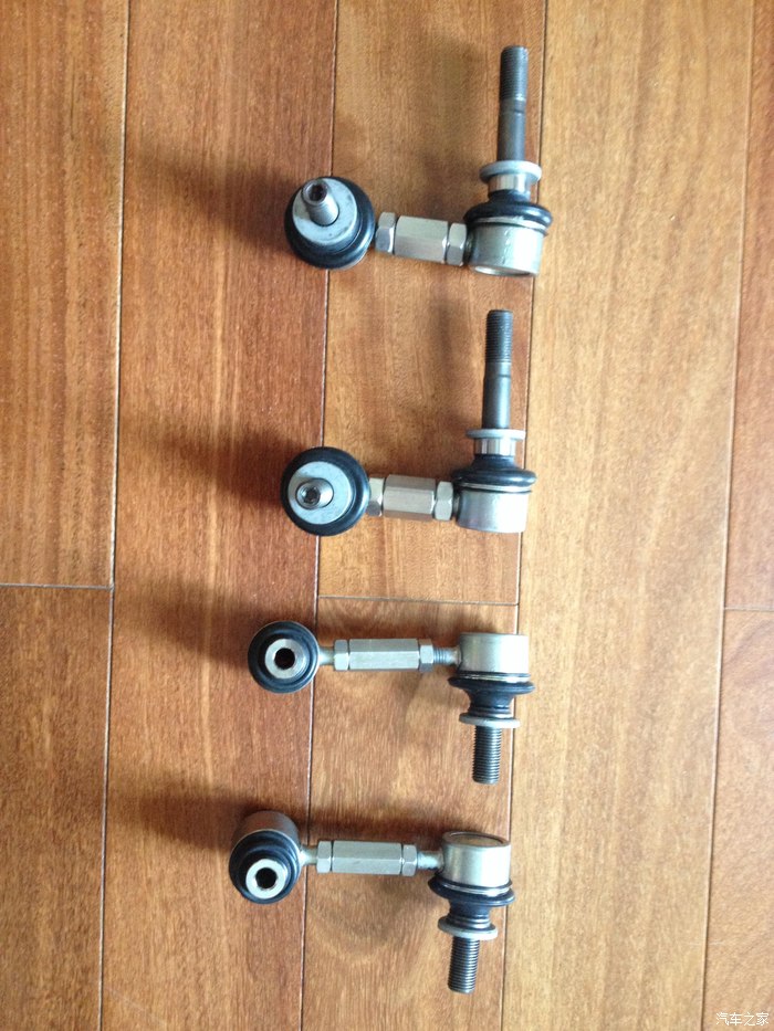

改了可调李子串,说下原理和效果
首先介绍一下李子串。
李子串又叫防倾杆连杆,结构上是一根两点式的连杆,其一头连接防倾杆,另一头连接下摆臂。作用是通过防倾杆,把一侧车轮的运动以及所受拉力或压力传递给另一侧车轮。
因为李子串两端的两个球头拥有一定的转动角度,所以当路面颠簸起伏较小时,防倾杆并没有介入做功。当路面起伏大或者高速过弯时,防倾杆才介入工作。
然而当改了避震降低了车身之后,原厂李子串过长,两端球头的转动角度明显减小,这就导致了防倾杆提前介入。此时感觉就是车身变的紧绷,过弯侧倾小,同时过不平的路面比降车身前颠簸和生硬,舒适性严重降低。如果高度降得太多,就会导致防倾杆时时刻刻介入,此时悬挂名义上是前双叉臂后多连杆独立悬挂,但实质上已经和板车悬挂无异。这样车虽然过弯侧倾小了,但极限却会变得很低(原来80km/h过的弯,现在60km/h过可能都会推头,改了绞牙性能却还不如原厂避震)开起来也很生硬。
一般来说,如果降车身后,轮眉高度低于67cm(高度低于一指半)建议改短李子串。大于67cm可改可不改。之前我车的前轮眉高度是67.x,后面66.x,一直没改短李子串,一开始觉得侧倾变小车身紧绷,开起来比较硬朗。但后来越开越觉得生硬,过砍很颠。过一些不平的路面,就感觉是和避震坏了没缓冲一样,越来越觉得应该改短李子串。
于是最近就换上了一套加工好的可调李子串。上了之后还是感觉得到效果的。最主要的就是舒适性增强;过坎和烂路没有那么硬碰硬,感觉车身比原来要放松。因为没有激烈驾驶,至于极限提高了多少并不清楚,但提升总是有的。
总之如果车身降的多,李子串必须改短。降的不多可改可不改。

发表于 2015-7-6 11:23:22
施巴拉古 2015/07/06 11:22:27 发表在 沙发
那改短弹簧的话,还用得着改短李子串么???
高度低于一指半最好就改。

发表于 2015-7-6 12:35:50
帐号 2015/07/06 12:21:24 发表在 地板
我改的短弹簧,前面2指后面1指,需要改李子串吗?
改短了开起来会好一些。

发表于 2015-7-6 13:03:20
ken_shin84 2015/07/06 12:38:56 发表在 5楼
是否要重做定位
不用定位。
但是改后还是试一下车,定位也不麻烦。

发表于 2015-8-2 22:13:44
wsqing 2015/08/02 22:11:57 发表在 13楼
加了没反应
ok了
  • 黑白曲线丶
  • 发信息
  • 热门:1帖
  • 帖子:38帖 | 12165回
  • 注册:2012年11月3日
  • 来自:广东 汕头
发表于 2015-8-2 23:53:13
只飘不移 2015/08/02 22:53:22 发表在 15楼
请问哪里能买到?装车需要调节吗?还是装的时候要注意什么细节
我跟广州林无树买的可调李子串。
装车前先调好,看比原厂的短多少,再装上去。
如果是自己拿原厂的改短,不能调长短的,那么改短多少就是多少了,直接装上去就行。

发表于 2015-8-3 01:01:56
只飘不移 2015/08/03 00:47:43 发表在 17楼
不是说跟防倾杆要成90度吗?没装车怎么知道要调多长?
根据你车的高度,看看调短多少,不过不能短得太过。

发表于 2015-11-7 19:03:56
discover124631010 2015/11/07 19:01:35 发表在 20楼
前后67.5的高度  有没有必要更换?
可以不换。

发表于 2015-12-15 11:36:01
水泽摩央 2015-12-15 11:16:55 发表在 水泽摩央
用银桶的情况下,前后李子串多少长度合适呢?
银桶的高度李子串可以不改。

发表于 2016-1-3 11:28:11
面包加LECHE 2016/01/03 11:12:27 发表在 25楼
你们改了避震或者短簧 走路面有波浪形的 车尾会不会左右摇摆和拉扯 并且影响到车头我是英菲的 也改了短簧 现在车开起来很难受 一直找不到原因 会不会就是车低了 这个李子串没有改的问题
避震要安装没问题的话,很可能就是李子串的问题。

发表于 2016-7-24 13:37:12
wyq1226 2016/07/24 13:35:36 发表在 29楼
前1指半,后1指是不是就只要换后面的李子串就好了? 改短后的李子串会不会生锈的啊
要换最好都换吧,生锈这个倒没听说过。

发表于 2017-1-16 14:45:57
Feel_Zwei 2017/01/16 14:44:11 发表在 33楼
请问一下,李子串,,前后都要加吗?只加前李子串足不足够?
看改低多少,降的不多没必要改短李子串。

发表于 2017-1-16 15:07:57
Feel_Zwei 2017/01/16 14:58:16 发表在 35楼
2指或者2指半..1指或1指半通过性牺牲太多了.
原车几指?原车四指就没必要改了。

发表于 2017-4-19 20:45:22
Verseauso 2017/04/19 20:43:35 发表在 37楼
你的意思是下降的高度超过一指半就必须改么?
看车型。

发表于 2017-11-7 13:26:15
LU1687303 2017/11/07 13:01:22 发表在 43楼
我车也是这情况,请问你解决了吗
李子串长短是调防倾杆相对下摆臂角度的,至于四轮定位调不了倾角换后可调拉杆吧。什么螺帽这些细节过去太久了,两年半前的忘记了。

发表于 2018-7-14 00:22:02
红门里的守夜人 2018/07/13 21:49:57 发表在 46楼
大神,请问一下自己改的话,切多长合适,12代皇冠改了tein,车身高度3指左右,还有后改六角螺母多长,是多大的螺丝
说不准啊,不好意思
