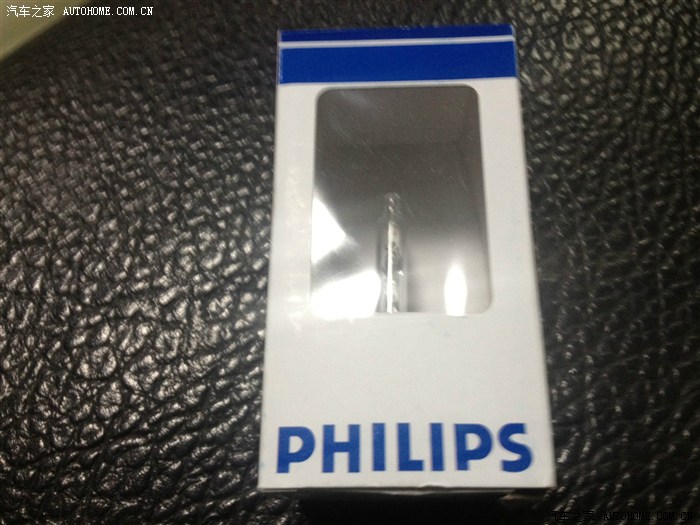

1212当晚看到有淘宝D3S 飞利浦270包邮,当即买了。
买来了,如何换灯泡?,不会呀,次日去4S店,,,

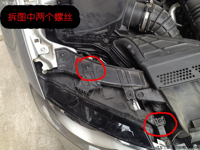

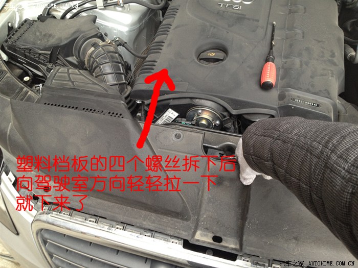

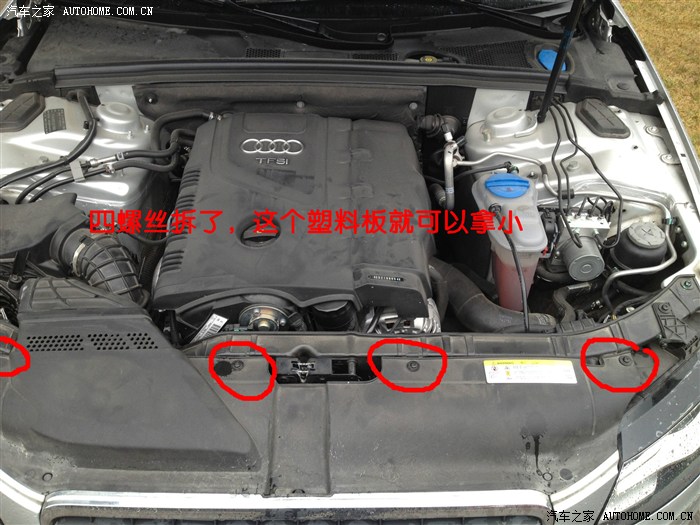

下面介绍如何拆大灯。。。其实不难,只要有工具,合适的工具,搞定。
换上新的。
OK,完事。
