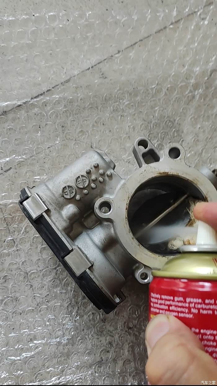

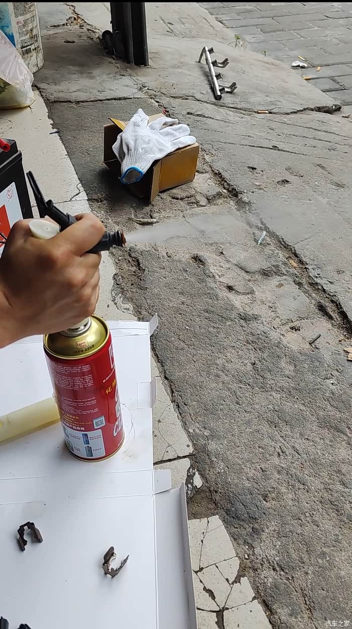

不到一年,今年8月逐渐又开始抖了,想着机脚胶新换才不满一年,不至于有啥问题,于是又洗喷油嘴,节气门(拆开洗的,打吊瓶是智商税,我才不上那个当)后面有图。然后抖动还是没改善,就想着难道自己分析错了,后机脚也不行了引起的? 就买了后机脚,还特意看了是2024年5月新货(库存太久怕橡胶自然老化严重),工费30块换上去,第二天冷车启动,我去,还是依然如故。。。

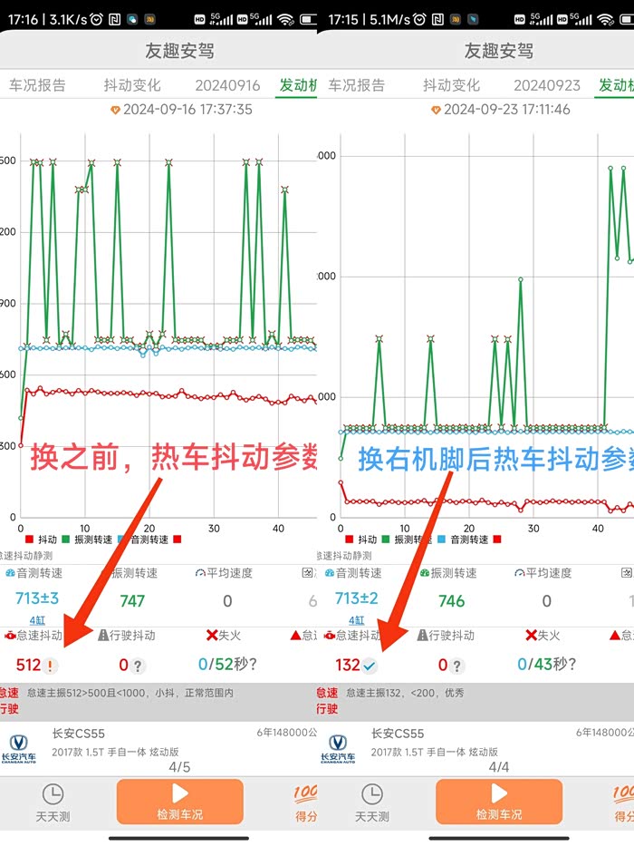

这次特意避开了去年买机脚的商家换了一家,到货后一看,2024年5月新货(和后机脚一家买的),9月23日到修理厂开工, 其实很简单,半个小时完工,当时开回来在院子里用软件先测了一下车内抖动,减轻的很明显。如下图:
左侧是十天前热车测试结果,抖动值512,属于能忍受的范围,
右侧是9月23换了右机脚之后,抖动值132
,这可是新车的水平啊。非常欣喜,当然不能高兴太早,毕竟主要抖动还是在早上冷车以及行驶中的抖
这是拆开洗节气门,
这是拆开洗喷油嘴

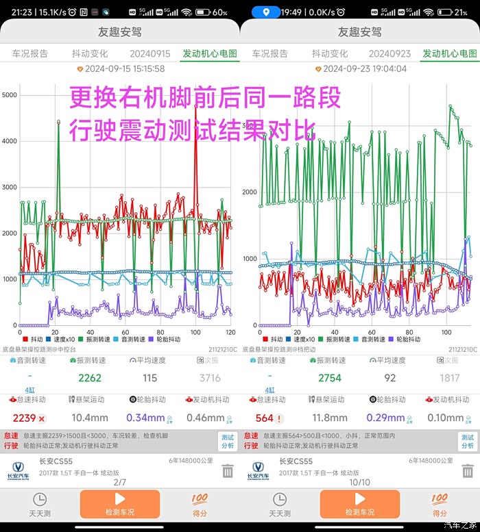

这是9月23日晚上回家高速上测试的结果对比,
在同一路段(排除不同路口颠簸以及粗糙度的区别干扰)
左侧是一周前热车结果,检测到的发动机抖动值2239,
右侧是换完机脚当天回家测试结果,发动机抖动

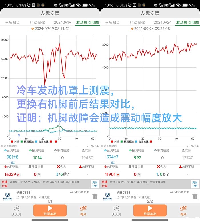

9月24日早上启动后,车内感觉很安静,觉得没必要测,直接测试发动机本身的抖动,以验证我的另外一个理论(稍后给大家详说)
左侧是上周早上冷启动后,手机放在机油口,靠着发动机罩子,抖动值16229,可以

理论上换不换机脚,发动机自身的抖动是固有的,那为啥换了机脚发动机抖动会变小呢?因为机脚的原理都是靠较软的橡胶(稍高档一点的车会用充油的减震块)而这个橡胶的软硬程度是根据发动机特性设计好的,针对一定的抖频率范围进行隔振,但同时还有个作用,就是抑制抖动幅度的放大,所以,减震器过硬无法隔振,但是太软,反而会放大抖动幅度。
机脚损坏一般会有几种情况;
1、老化变硬:隔振效果减弱
2、出现裂纹:隔振不好的同时,因为拉不住了所以抑制作用失效,造成抖动幅度增大。
3、塌陷:本来不应该接触的金属件挨在一起了,无法隔振。
综上所属,发动机机脚胶因为橡胶材质的特性,在高温的发动机舱里面,老化损坏是必然的,质量好的车子,可能七八年坏,质量不好的,也许三五年就坏,应该及时更换。
