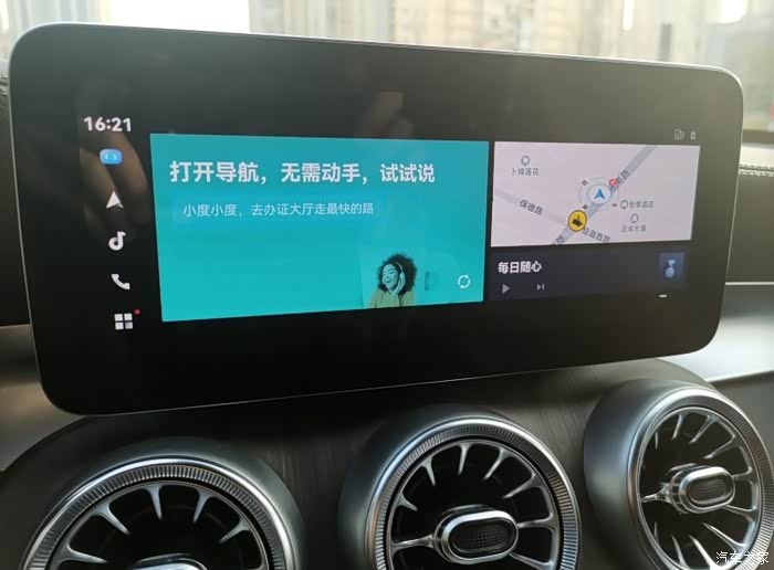

在设置之前,Carlife和CarPlay一样,只能在屏上的中间区域显示,两侧显示黑色的区域。和同级别的宝马、奥迪都可以全屏显示相比,总是差了那么点意思。
车友发现把车机系统升级到081及以上的版本,Carlife升级到最新的7.6.7版本。然后在投屏设置中,修改投屏分辨率为1280*720,再在屏幕矫正里面适当调整,即可以得到接近全屏的投屏效果。

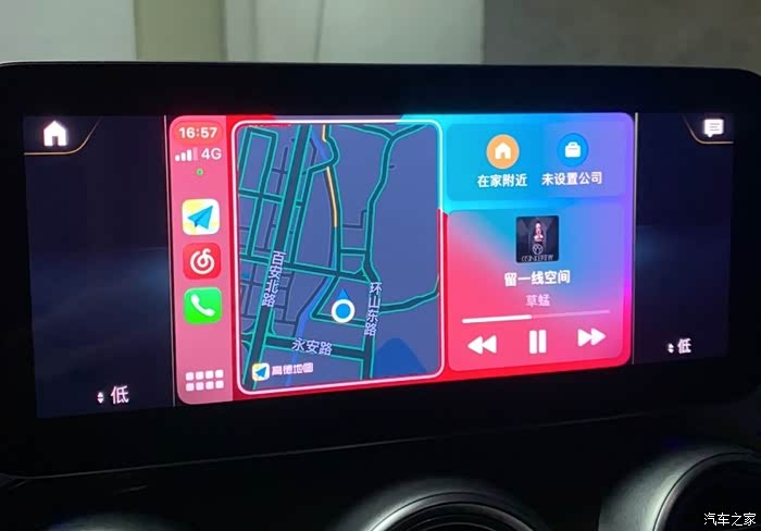

对于使用Carlife的车友来说,这绝对是件好事。但对于使用CarPlay的车友来说,依然不能全屏,大家就在讨论到底是奔驰车机还是苹果手机的问题?
要回答这个问题,我们首先要知道CarPlay是如何自适应屏幕的分辨率全屏显示?以及为什么Carlife可以通过设置达到接近全屏的效果?
在之前CarPlay为什么不能全屏?的内容中,小联分享到在iOS13时,CarPlay就支持自动适配屏幕大小和分辨率,常见的分辨率常见有:800 * 480、 1280 * 720、960 * 540、 1920 * 720。也就是说,至少在这些屏幕分辨率上CarPlay是可以全屏显示。
既然CarPlay支持全屏显示,那为什么在某些车型上并不能全屏显示呢?因为CarPlay只能靠车机系统获取屏幕的分辨率,进而输出对应分辨率的画面。简单说,车机会告诉CarPlay,我的屏幕分辨率是多少,CarPlay就会按对应的分辨率输出画面。
奔驰的车机出现不能全屏的原因可能是实际上车机分辨率是1920*720,但为了能够在所有界面上都显示一些页面和控制,比如空调温度等,告诉CarPlay了一个非车机全屏的分辨率。CarPlay按照非全屏的分辨率显示,所以出现只在中间区域显示,两边黑边的现象。

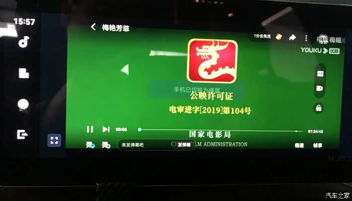

那为什么Carlife可以通过设置达到全屏呢?
很简单,通过设置相当于Carlife不再按照车机提供的分辨率显示,而是按照车友自己手工设置的分辨率显示,这样就达到接近全屏的显示效果。
