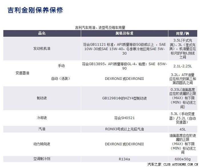

如何选择合适的变速箱油(知识)附图:官方网站公布油型号

也就是说,新型手动变速箱应该使用手动变速箱专用油(MTF),尽量不要使用GL-4产品;其次是确定油品黏度等级,黏度等级主要依据车辆行驶的环境温度来确定。下表中数据可为用户选择油品黏度等级提供参考。
表 手动变速箱油黏度等级选择
表 手动变速箱油黏度等级选择
| 环境温度/℃ | 黏度级别 | 环境温度/℃ | 黏度级别 |
| -57~+10 | 75W | -12~+49 | 90 |
| -25~+49 | 80W/90 | -15~+49 | 85W/140(重载) |
| -15~+49 | 85W/90 | -7~+49 | 140 |
