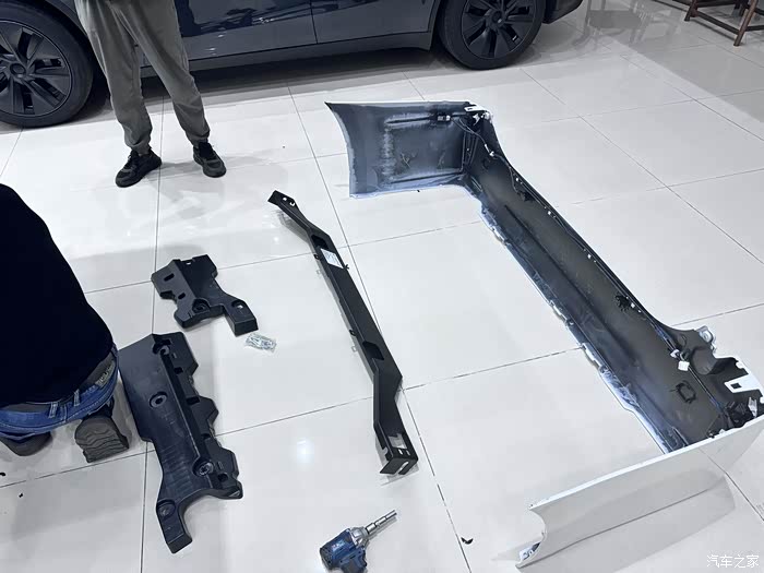

? 安装前检查:要检查车辆外观有无损伤、底盘有无锈蚀变形、电气系统是否正常等,还要准备好合适的工具。

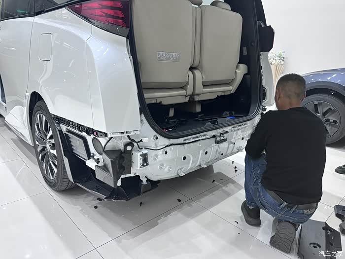

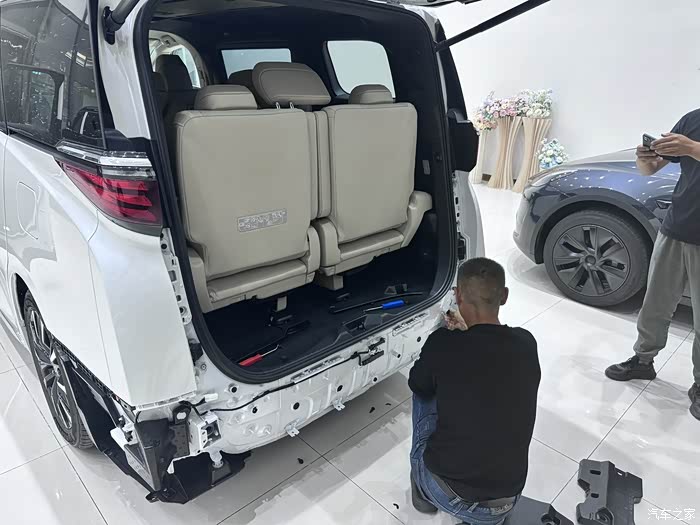

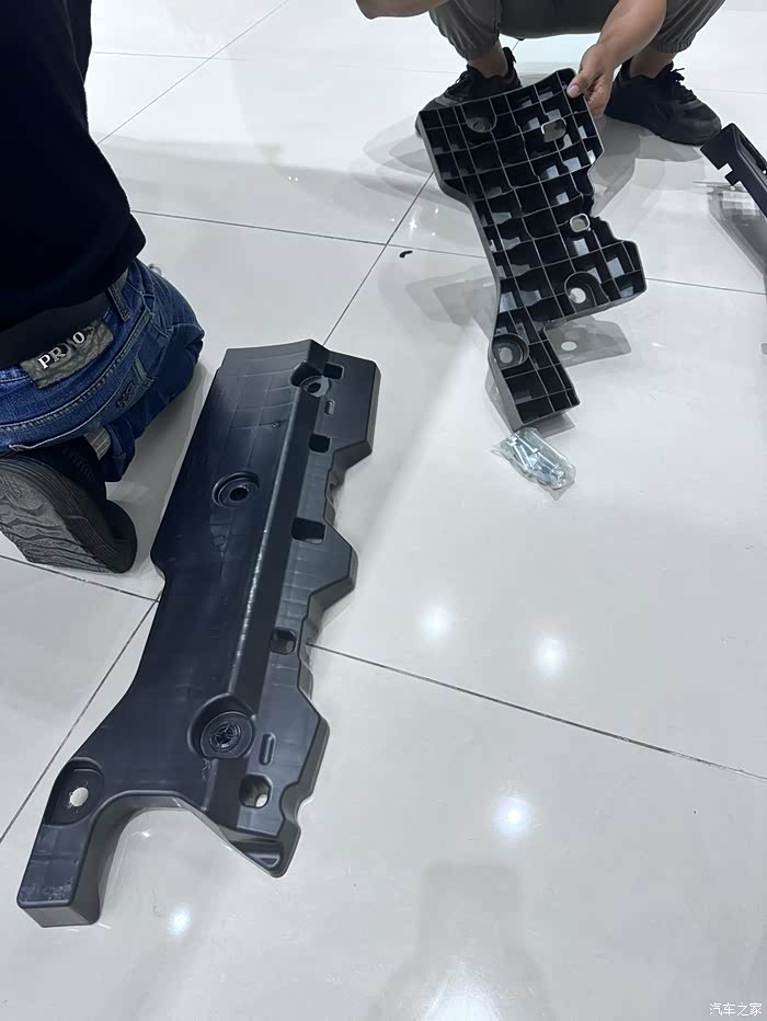

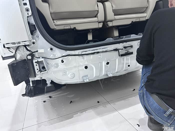

? 拆卸原有部件:需先拆卸车辆的前保险杠或后保险杠,找到并拧下固定保险杠的螺丝和卡扣,小心拔下连接的电线插头并做好标记。
? 安装防撞梁:将防撞梁与车架比对,确保位置准确,然后用螺栓或螺母将其固定在车架上,按照对角线顺序逐步拧紧。
? 安装后检查:检查防撞梁安装位置是否正确,固定螺栓是否拧紧,车辆保险杠安装是否到位,最后进行简单路试,观察车辆行驶稳定性等是否有异常。
