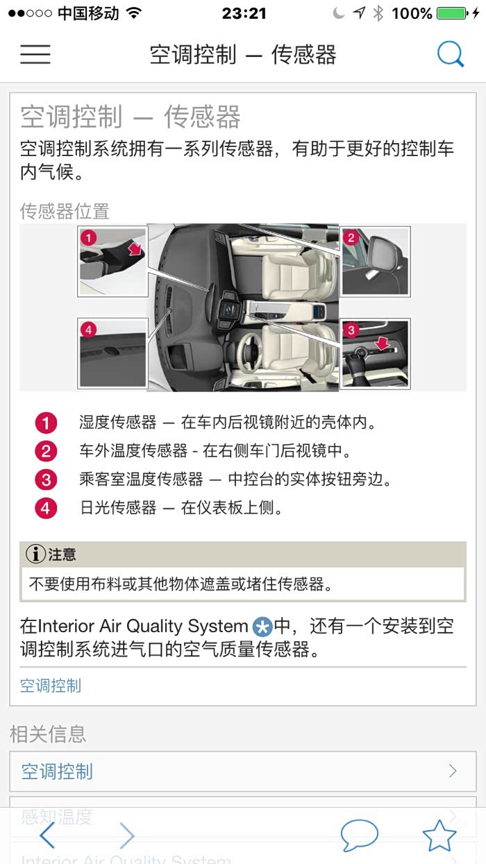

空调效果好,当然前提是工作正常。最近工作不正常了,一开始室外温度不对,上海高温37-8度,它一会高一会低,最低18度。再过两天空调不工作了,出热风,停车,熄火,开门断电,还是不工作。回家停一会再开又好了,完全正常,除了室外温度计。这样后来又发生了两次。去店里用电脑查了下说是室外温度传感器坏了导致空调不工作。但是空调不工作的时候我看温度显示倒是基本正常的。也不知道是不是真的是那个温度传感器的关系,现在订货中,等换了再看吧。

发表于 2016-8-28 07:07:53
dogloszw 2016/08/27 23:23:41 发表在 21楼
室外温度不对,应该是右后视镜处的车外温度传感器故障。
我还特意去摸了摸那个室外传感器开,看是否有东西糊在上面,结果是什么都没有。
