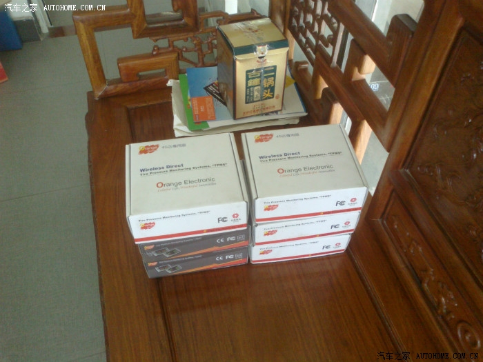

   一共带了20几台,买回来吃的啊,一下搞那么多回来,桌上摆的全是啊

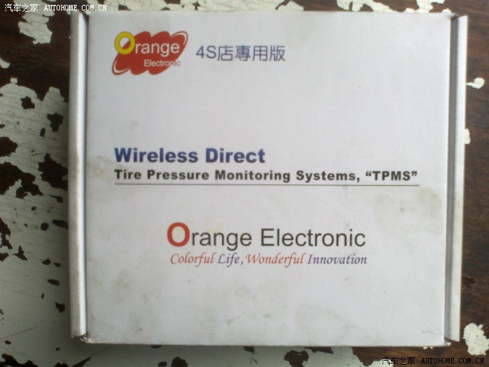

来张正面照,看到没有台湾4S店专用的相信质量就不是盖的啊。

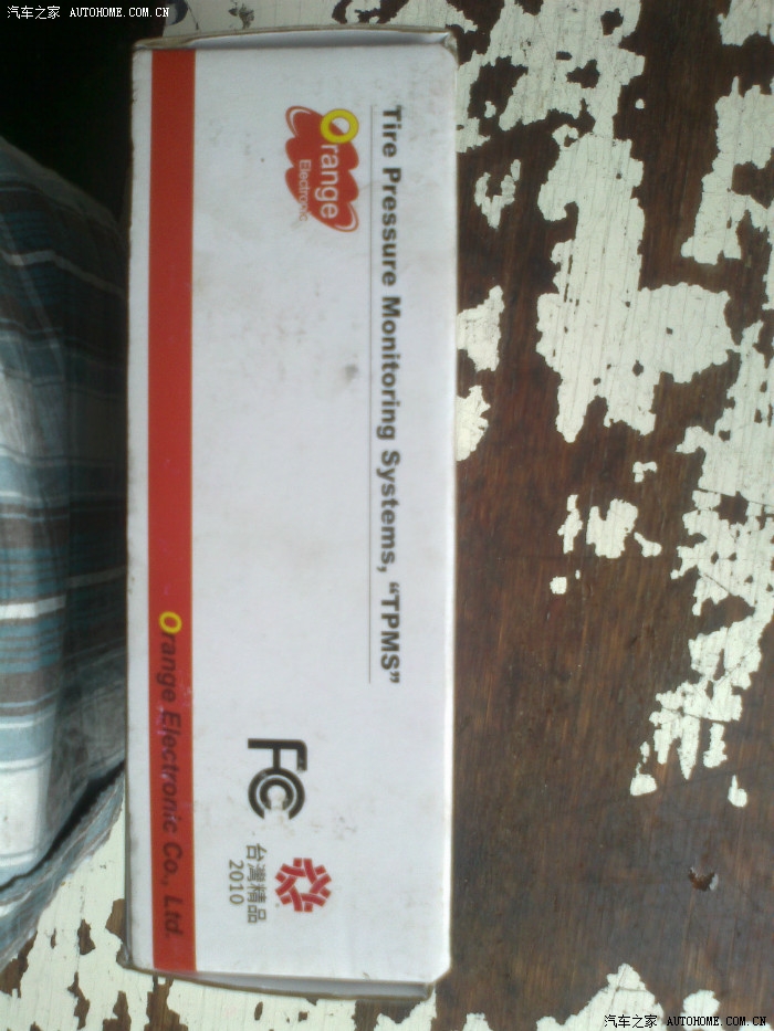

侧面来张

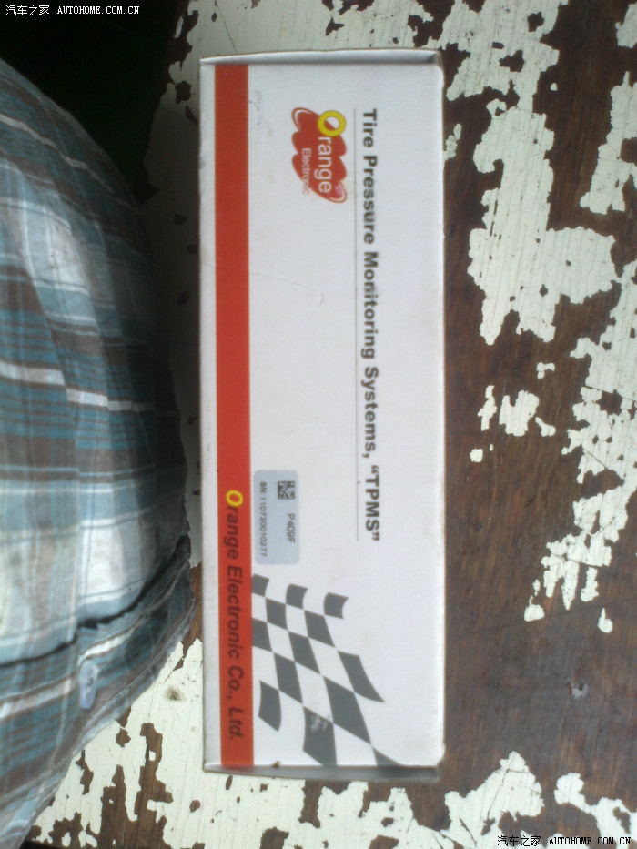

这个可以去官网或是电话查询真伪的二维码和产品编码,验证了下,果然没错。

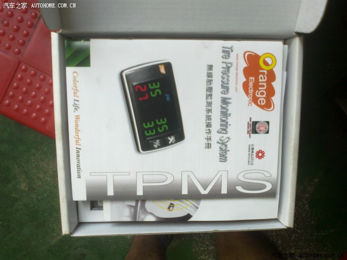

开包后里面的
,使用手册
