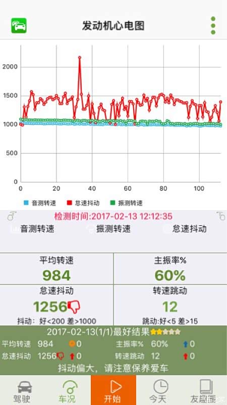

据说,这机脚胶是个通病,尤其是 C7 A6L 30FSI车型最容易坏,我自己的是35FSI 是2.8的排量。下面先说下友趣测试的未更换机脚垫的图

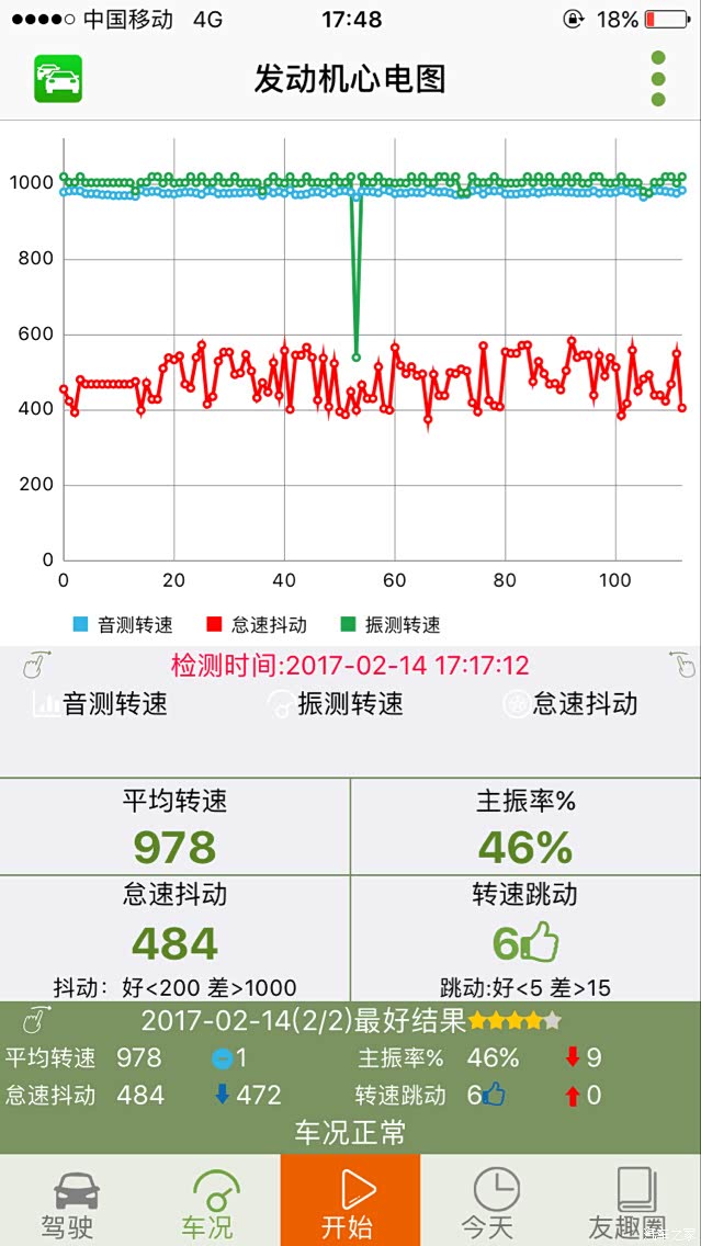

是不是很恐怖,一个奥迪A6L,抖动是如此的大,这是冷车的情况。

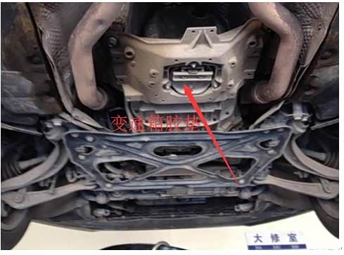

这是热车的情况,但是同样还是有484的怠速抖动,开车严重影响驾驶感。后来分析觉得是发动机的机脚垫的问题,于是开车到修理厂让师傅看下,这个时候如果你不清楚是不是机脚垫的问题,同样也可以到修理厂,先让师傅把车辆顶起来,不用拆护板是能看得见的。由于图片不好拍,这里无法分享给大家,你可以问修理师傅机脚垫的位置,用手电筒是可以照到的。

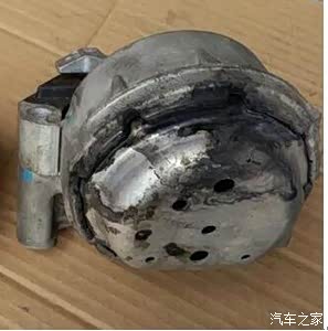

样子就是这个样子,你从下面可以看到几个小孔,如果发现跟上图一样,有黑色油污,那基本可以确定是机脚垫的问题(这里说明下,换机脚垫一换就是两个)。因为奥迪的机脚垫属于液压机脚。漏油了很容易断,断了车辆就开始出现抖动情况了。如果确定要更换机脚垫了,可以把变速箱胶垫一起更换掉,才更换的朋友们可以忽略。

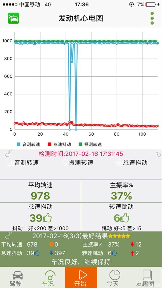

这样一下就要更换三个胶垫。奥迪的配件价格贼贵,这三个加起来要小2000大洋,好了。对于奥迪A6L车辆抖动更换机脚垫的问题就说到这里。下面给亲们看一张更换后的友趣测试图。
是不是效果惊人呢。
