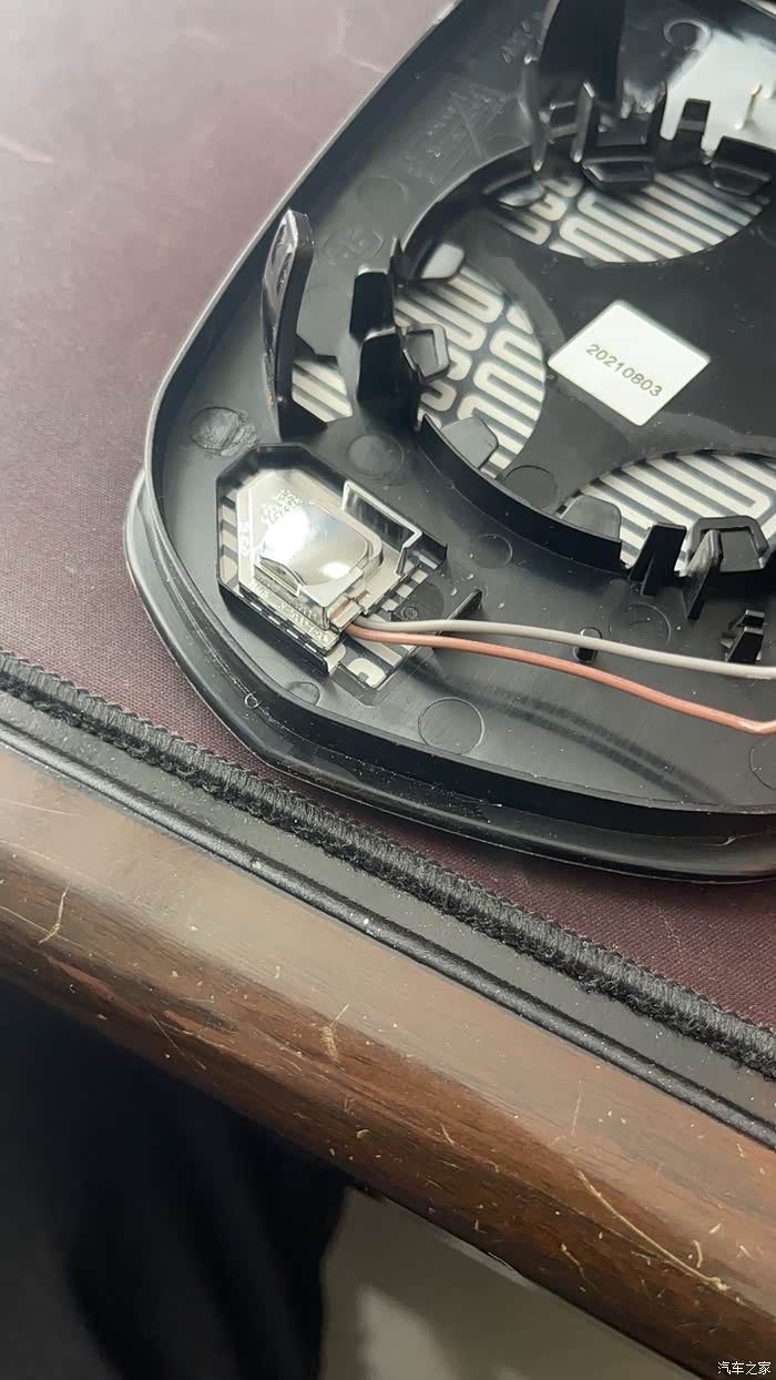

经常拆车的车友都知道,后视镜片上的加热插头很脆弱,还不好拆。之前折腾照地灯时,拆解外后视镜时,把镜片上的加热丝插头搞废一个,但是没有完全扯下来,稍加修复装上还能实现加热功能,但是心里很膈应,总觉得它不完美了。
拆镜片时下手太重了,扯成这样了

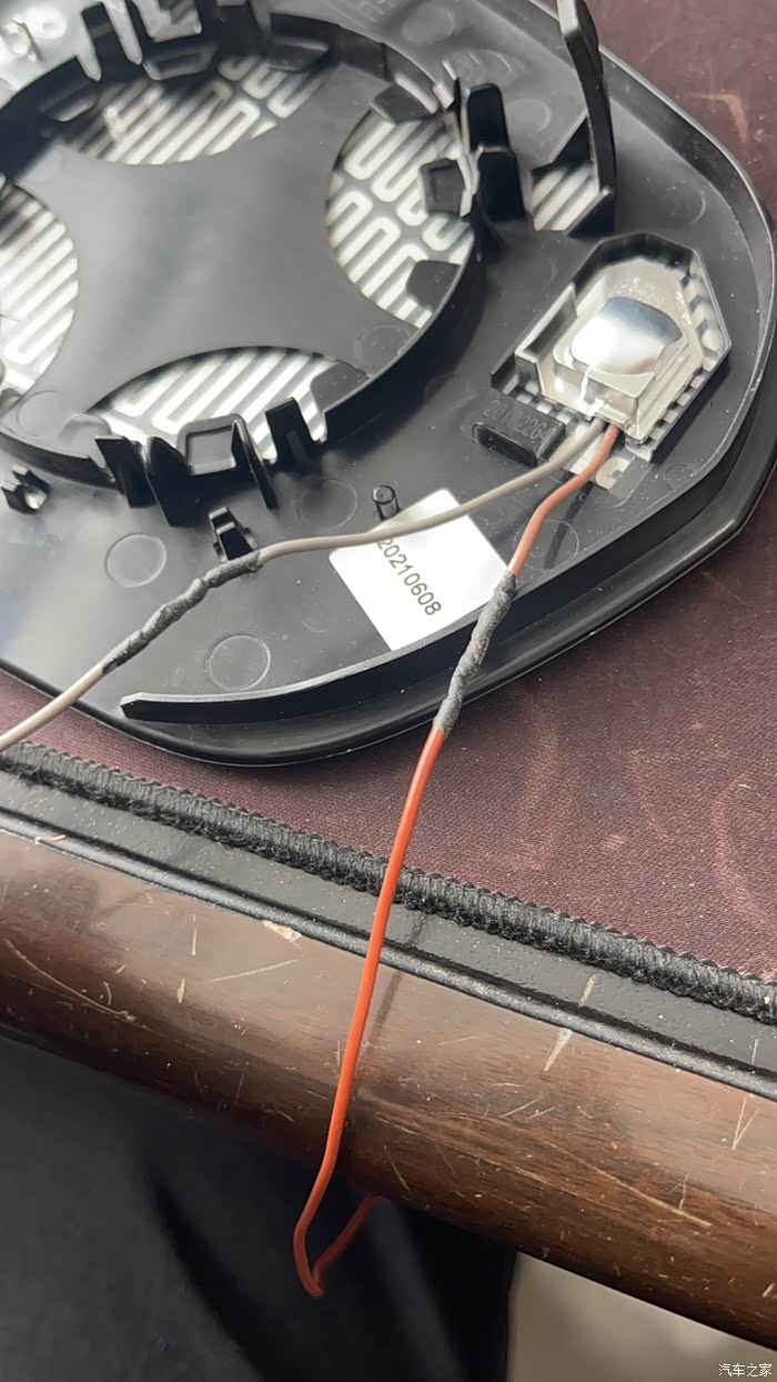

这个还是高配车型的镜片,当时拆下来时为了保留原车插头,剪了盲区提示的供电线
不过这都不是问题,自己有插头有端子,都可以接上

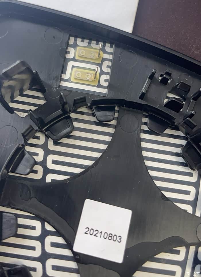

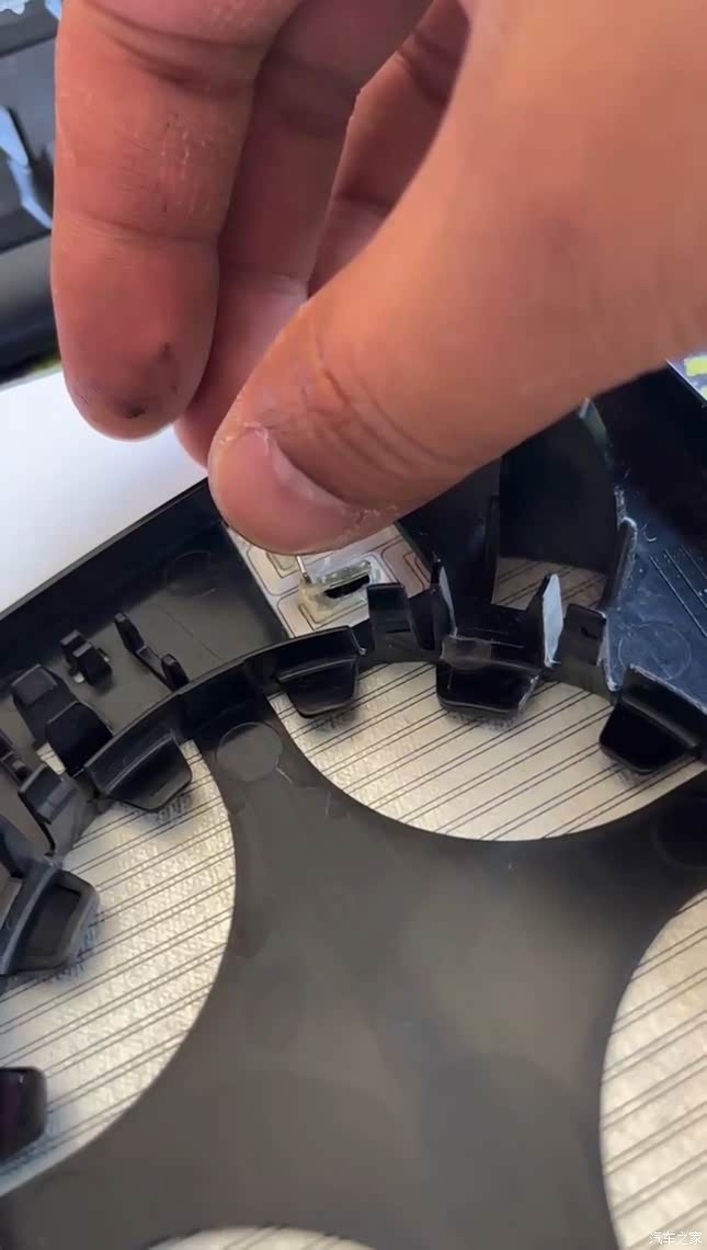

这次买一对新的镜片就是为了把原车自己搞坏加热插头的镜片换下来,加热插头是十分脆弱的,所以这对镜片我要先进行加固。

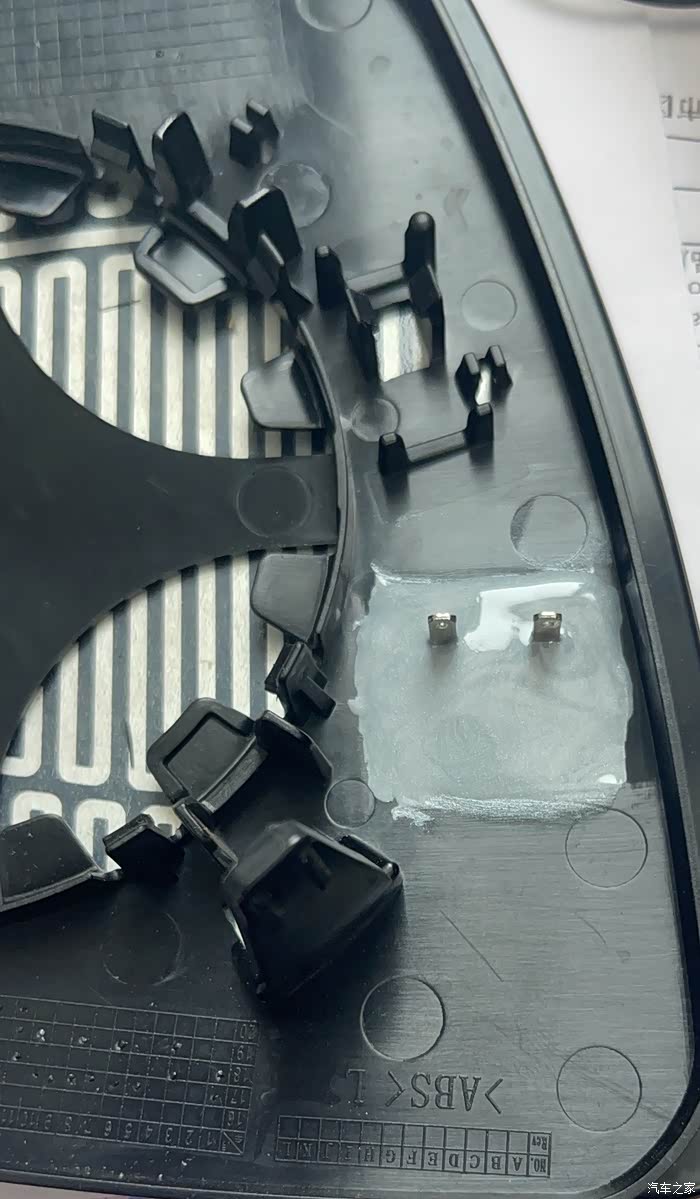

铸工胶调好之后涂在这里,把这块糊满,形成一个整体,加强一下。
两个全部搞定了,试了强度,硬的很
等胶自然风干以后,就是接线了,把盲区提示灯的供电线接起来,完美主义者,特意找了两根颜色一样的线接上去
接好挂锡,然后用自粘绝缘胶带包一层
然后再上一层热缩管,双保险
线接好以后进行通电测试,原车逻辑就是灰正、棕负
成功点亮

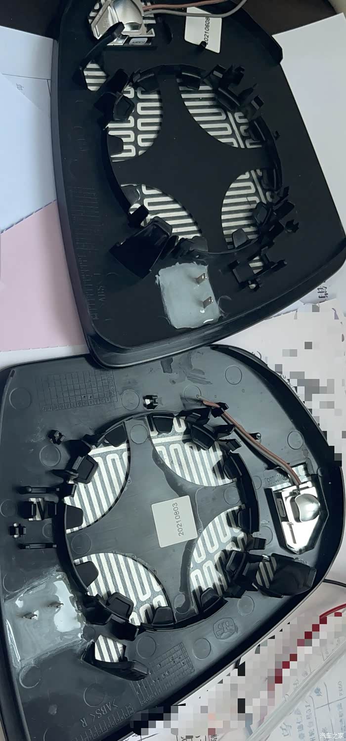

线路没有问题,就准备接插头了,线全部压到走线槽里固定好,插头端子压接好以后,插到塑料插头里就行了
最终成品
感觉盲区提示灯的总成固定有点单薄,仔细观察了一下就是靠双面胶粘在镜片背面的,想着这东西经常是风吹雨淋的,就再加固一下吧,于是就弄上704硅胶胶进行了彻底封装,胶涂的有点丑了,但胜在是密封严密,滴水不进。
