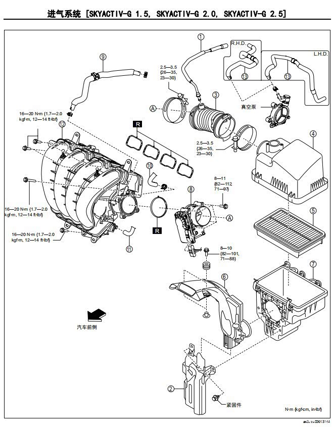

继续!节气门清洗!
以下是节气门处的装配结构图
松开卡箍
拔掉通风管
五万出头,好脏!
背面也很脏,拆掉!

准备好工具,M8/M10套筒扳手,棉签,清洗剂,胶带
参考这个哥们进行的拆解https://club.autohome.com.cn/bbs/thread/a51dda30b37e24b2/81883770-1.html
节气门拆解后用胶带封住进气口,防止进灰
通过清洗剂的清洗,干净多了,注意用棉签慢慢擦拭,避免伤害涂层,影响密封,一定要温柔对待,不要相信大力出奇迹!
干干净净!装配结束
