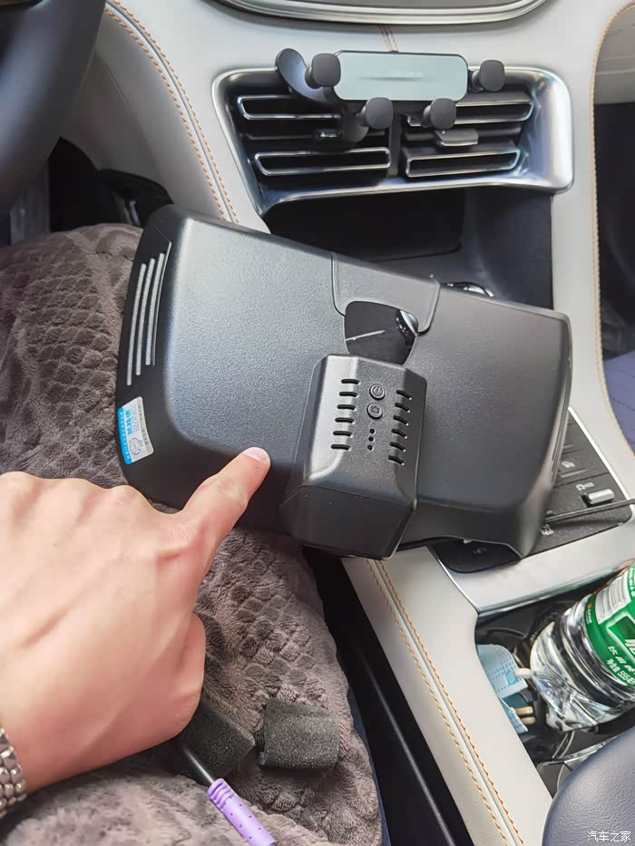

凯路德C1记录仪自己,宋plus dmi完美安装。模具很适合
凯路德C1记录仪主机,宋plus dmi专用的模具,把原车黑色后壳取下来,直接把这个记录仪主机装上就行了,原车里面任何都不影响,手机和车机都可以看视频。

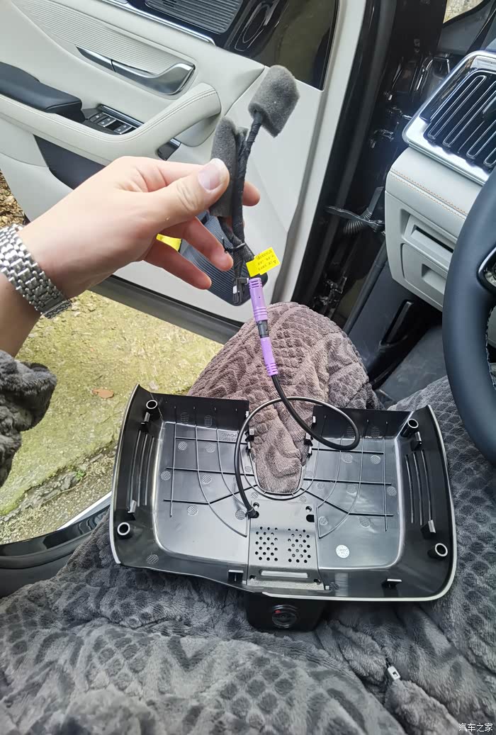

记录仪附带的ETC一分二插头,一头插上车内预留接口,另一头分出接口,如果再安装ETC取电就不影响。这里取电好处是直接插上就行,不用从A柱走线,有停车监控功能。

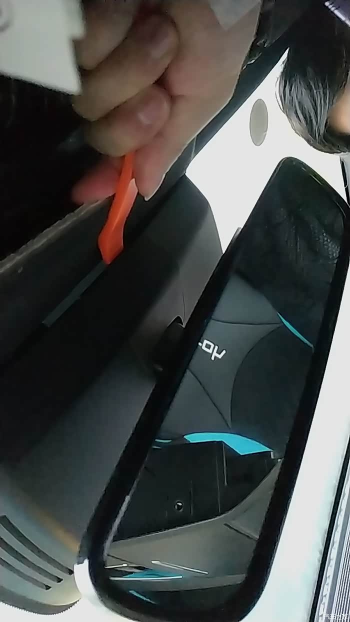

宋plus dmi原车安装记录仪前,黑色的后壳取下来,用送的撬棒工具很好操作。步骤是先把上面小盖子往下拿下来,再把大壳子左右两边撬开点,往下直接就可以拿下来
用撬棒把这个上面的小盖子往下,稍微大点力气拿下来
大壳子左右两边撬开点缝隙,直接就就可以拿下来壳子

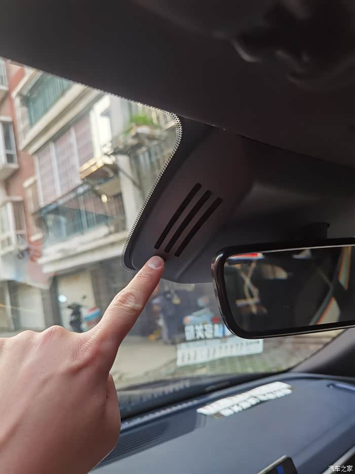

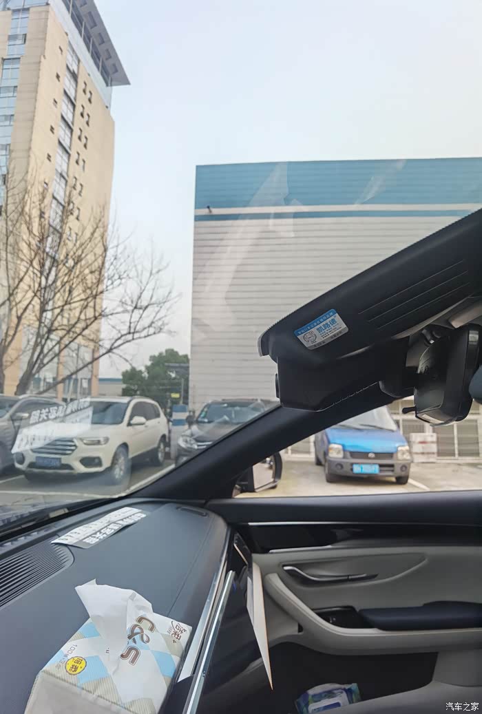

直接附上安装好的效果,主机卡扣固定,不需粘贴,不影响原车自带的记录仪。这个也不影响三电质保,无损安装
阅读灯内的预留接口取电,宋plus dmi全系都有ETC预留接口,记录仪取电直接插上就行了
就是这个接口,直接插上就行
这个公头直接插上预留接口,另外一个母口是分出来,后续安装ETC可以用到
这个是分出来的母口,不需要插,后续安装ETC的时候可以用到

模具严丝合缝,挺好,安装上刚好,不碍视线,平时不需要操作,要看才连
