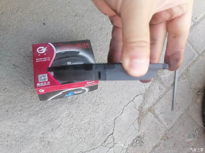

10年前的刹车片[ahl_流汗]
重庆红宇

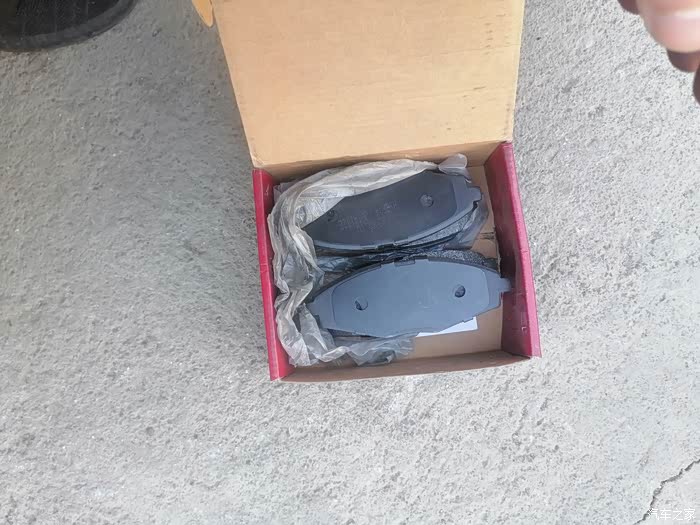

应该是新的哈[ahl_晕]

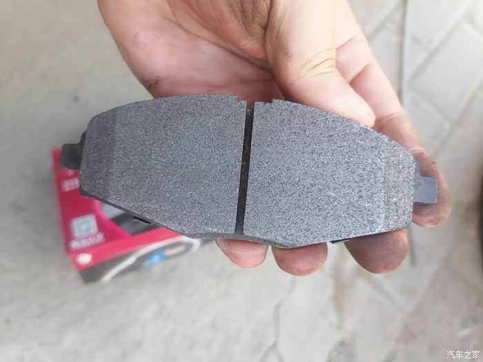

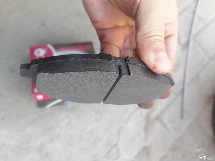

厚厚的
厚就一个字

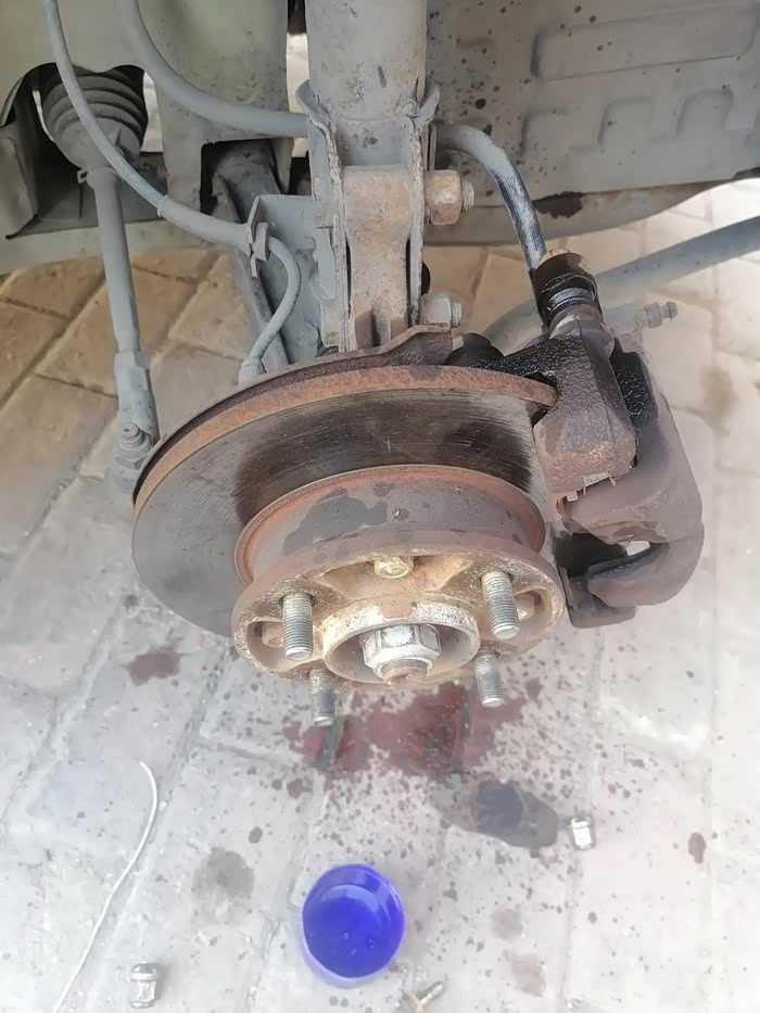

买都买了,必须换了,都锈了
我第神呐,内八字的前轮[ahl_晕]
都没花纹了
怪不得路上好多人看我的车吱吱的叫[ahl_衰]
