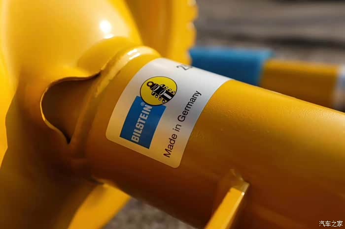

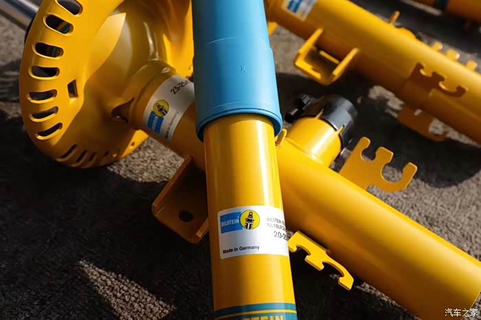

德国bilstein避震b6电调避震桶
细节图
细节图
细节图

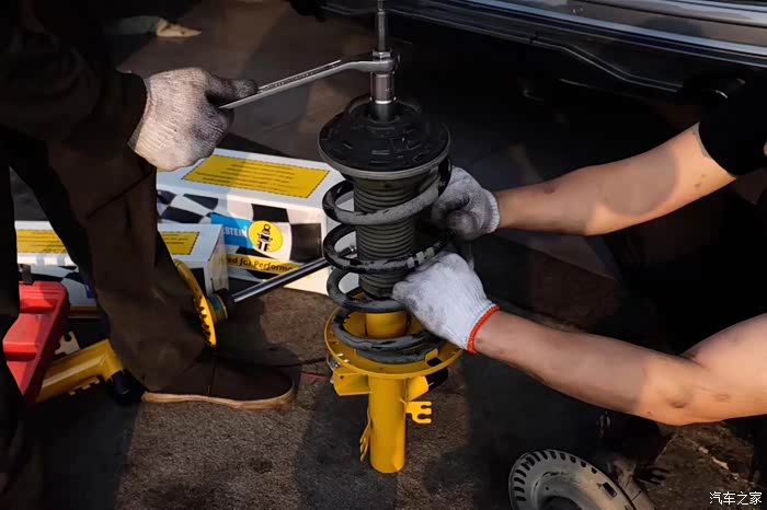

施工ing

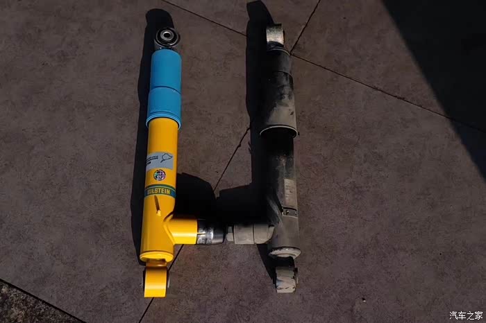

原厂电调电调对比

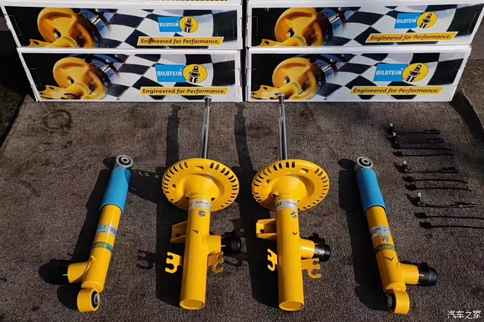

t5不带电调后避震桶

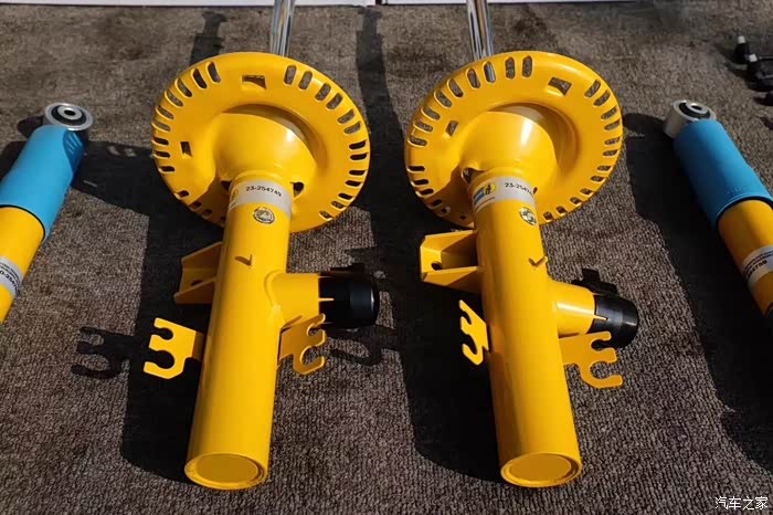

t5不带电调前避震桶
德国bilstein拉花
t6带电调前避震桶

改装过程
自己店内施工
