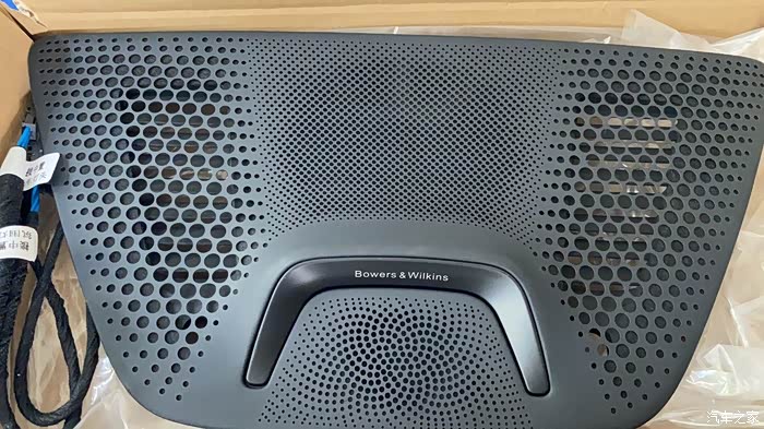

一直想换掉中置这个盖板,实在是太丑了,提车快满一年了,趁十一有空溜了一圈某宝,因为原车是哈曼的喇叭,宝华的标志和其他喇叭的标志不搭配了,所以不打算接灯光线,这样晚上也没那么耀眼,所以决定自己动手换了它,自己动手的让它变成自己喜欢的样子才更有乐趣。

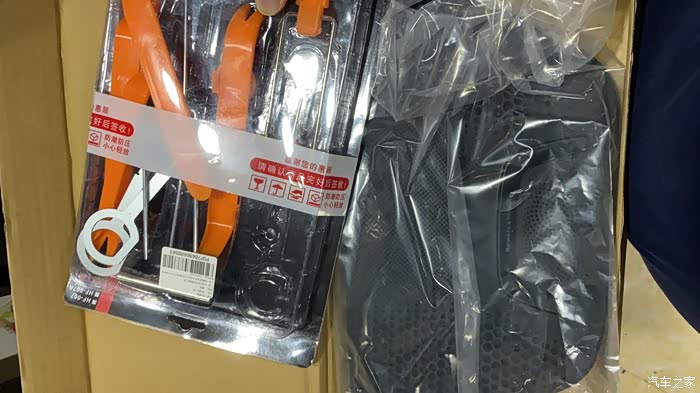

某宝联系好1100但买中置盖板,付款后看了下论坛其他帖子得知LOGO有V V和W的两种,通知商家一定要发W的,商家刚开始说W的要全套盖板买才行,V V的才可以单独买,后来我说后续要改全套香氛总成,商家才愿意给我单独发W的盖板,昨天付款商家立刻顺丰发出,然后自己买了一套塑料翘板方便拆卸安装,今天也一起收到了,很简单的,就是要大力!大力撬啊
左边翘板一套,某东39元入手,右边盖板1100,真贵
1100就一个盖板和一根线,做工还不错,略感安慰

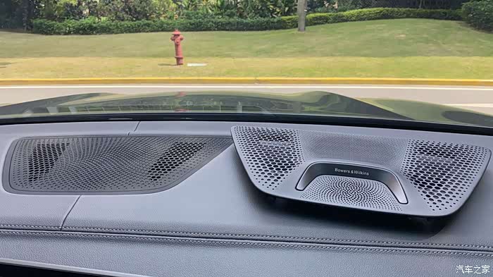

放一起对比一下,原车的真丑,忍了一年了,终于要和你说拜拜

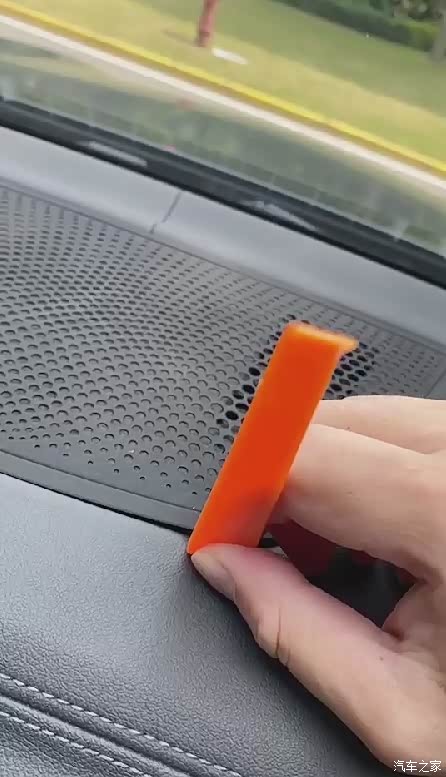

翘板大力撬就行,真的要好大力,因为是铁卡扣,比较紧的,但是要注意不要弄坏中控的皮了
翘起一个角就好办,剩下的用手和卡扣配合一起向上掰就行

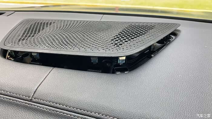

里面白色的就是铁片卡扣,卡的比较紧
拆掉后的样子
左边是原车的,右边是祖国版,现在要把左边原厂的铁片卡扣全部用翘板撬起来,卡到右边祖国版的,因为祖国版没有配铁片卡扣。

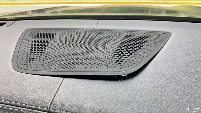

卡扣装好后,摆正位置,慢慢压下去,然后用拳头锤下去锤到位就行。
装好后的样子,价格虽然贵,但做工和配合还是很满意的
不接灯光线,晚上的话就看不到宝华标志,感觉也低调奢华
