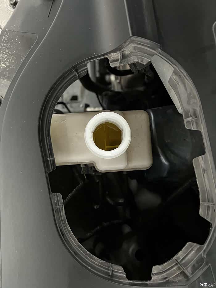

拆前备箱照就不拍了,直干主题,刹车油~~~~1年零1个月不到3天,油液看着有点那么一丢丢浑浊,其实当时想着要技师拿着测试笔测下水分含量啥的,想想没必要,换就完事了。车友可别说我那么浪费干啥。没事,积分多。

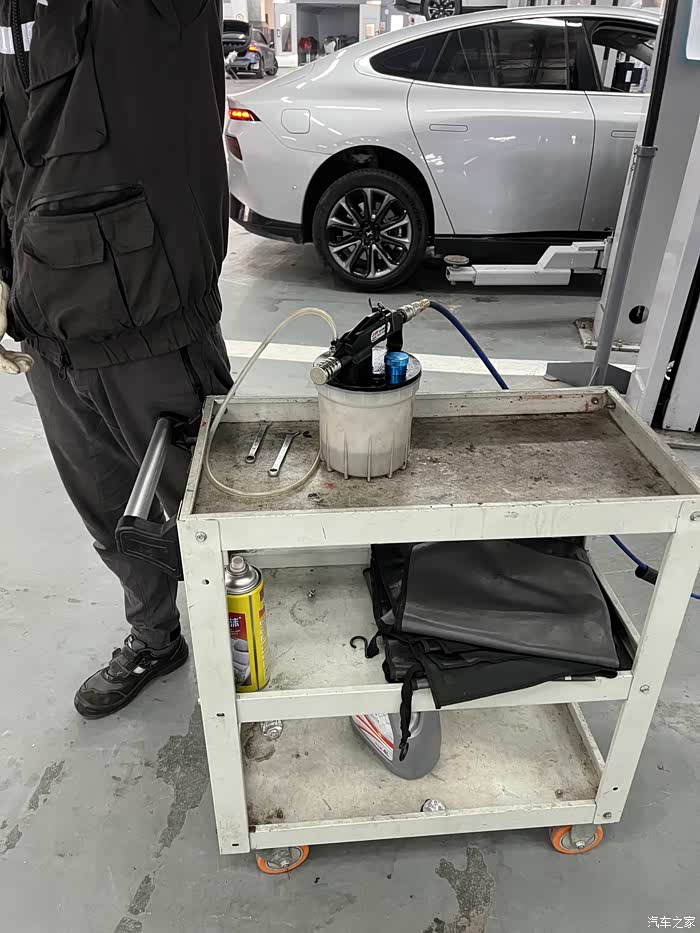

换刹车油的工具上来了,我以为是那种加压排旧油然后抽入新油的方式,结果。。。超乎我想象,而且我还很担心有空气。怕刹车一脚下去有空气直接刹车踏板硬了刹不住。

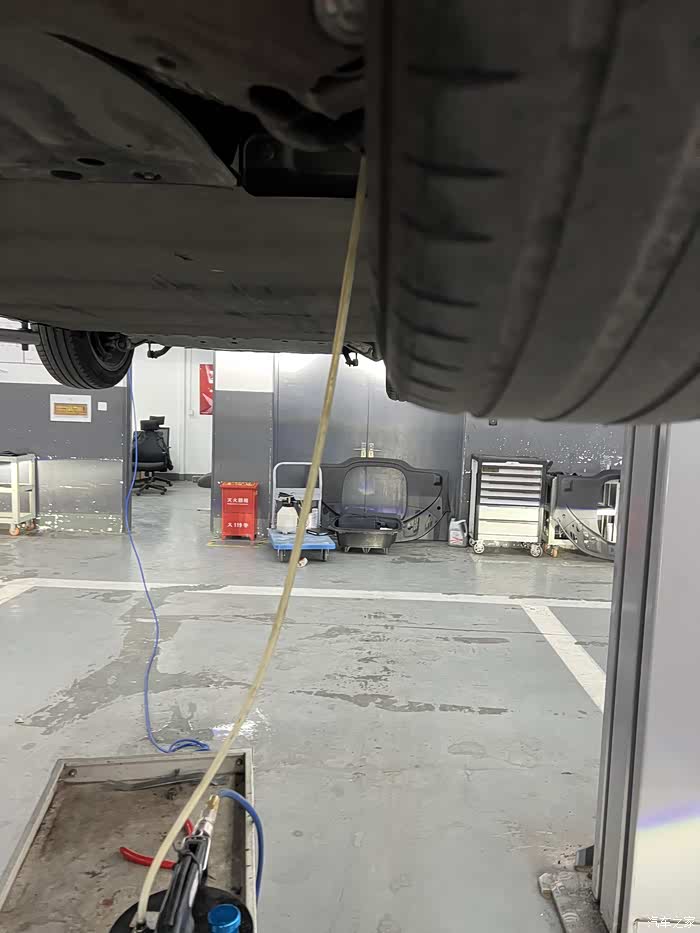

小鹏是先把旧油抽干净,然后再一个轮子一个轮子的刹车管道抽油。然后上面再加注新油。加新油的工具我没拍照,那个工具也不是把加注口密封,就这么加。我一直很担心有空气进去刹车管道,怕刹不住车。
这里我有个疑问,有没有专业大佬可以排忧下。对换刹车油的方式,我的认知有2种:
1.老方式,一个人在车上不断的踩刹车,松刹车,然后一边灌新油,一边放旧油。这样是为了防止空气停留在刹车管路中,也叫排空气。
2.用工具,直接拧在加注口,然后用加压的方式把新油灌入,把旧油推出去,直到每个放油管路放出来新油。
小鹏这种抽了旧油,然后又先从每个轮子的刹车油管中抽出旧油,然后再加注新油,也没有踩放排空气的做法,难道不怕刹车油管中有空气,导致刹车失效,或则一脚下去刹车踏板直接变硬吗?
还是现在新能源车的刹车系统采用什么IBOOTS的系统和以前有区别。这个知识盲区请专业大佬指导下。很疑惑。我问了余杭这边保养机械主管,他说小鹏换刹车油就给4S店配了这种工具。。。感觉小鹏4S店的工具真的有点差。感觉和路边汽修店用的没啥区别,甚至某些工具还不如一些大型专业汽修店。。。
