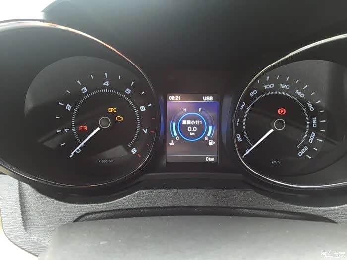

        应广大车友们在我前篇贴子上呼唤  让把换表子的详细贴完成掉。这段时间一直很忙,没有时间来拍照片,难得遇到个可以休息的周日,我把我所要讲到的又拆了一遍!这下满意了吧  ! 新表子在9月下旬使用至今,目前已有600多公里了,没有发现什么严重的影响,功能上与老表一致,车友们大可放心,差异的地方请往后看! 先还是把两个表子放一起,让车友们有个直观的对比。

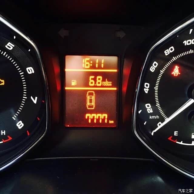

老表子!她伴我走了16128KM!走了这么多路,她容颜依旧。年轻漂亮的表子已出道,她没有了优势。看不怪她的,很快会被替代掉。
新表子好看多了,中间彩屏,水温和油量指示放在圆圈的两侧,彩屏上通过方向盘上切换键可以查到很多信息!

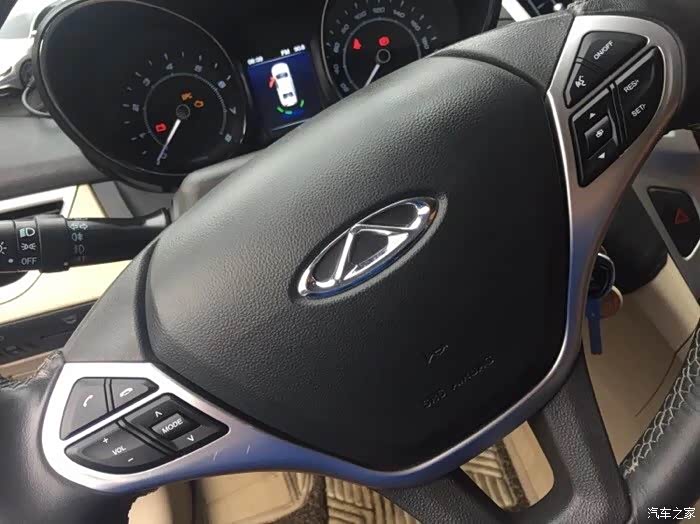

b.方向盘快捷键,那家也有!这个无需问太多,什么巡航,接挂电话的,都是无损安装,样式如下图
快捷键是不是也比老的高大尚了啊?多了很多钮钮!没有智云的可以选没有接挂电话和语音键的快捷键,巡航基本可以忽略,我的无巡航,想改但又有顾虑,加装过巡航的车友吱个声啊!有问题请教。

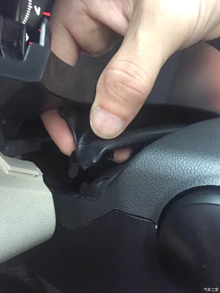

在手指的这个位置,左右两侧轻轻向上一拉,这东西就下来了。
包革的地手指塞进去,向上一拎,依次到另外一端就行了!

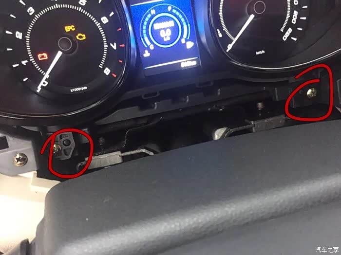

把有标记的两个钉子拆下来。

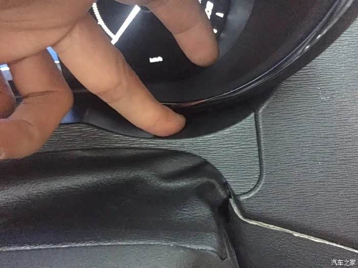

两手捏住表子两侧的这位置,左右晃动并向自己内怀方向用力,表就下来了。

b.拆快捷键!
用一字起,起口与方向盘垂直捣到红线标注的孔,左右各有一个;黄线标注的是固定快捷键的钉子,左右侧各一个。
如主气囊不下来下方也要捣一下!
主气囊上的两插头拔掉,快捷键插头拔掉,拆掉搭铁线的钉子,整个快捷键向上拉就轻松拆卸下来了。
重点提示:拔气囊线时一定要把电源关闭
再按反顺序装上拆快捷键这个步骤,拆装工作完成!

1.15款和16款整车,在夜光设计上有区别,15款背光可调节,而16的背光是不可调节的!在调节夜光时,新表子的背光强度不变。
2.15款的倒车雷达是3个,16的是4个,所以在倒车时出现图中的状况!
