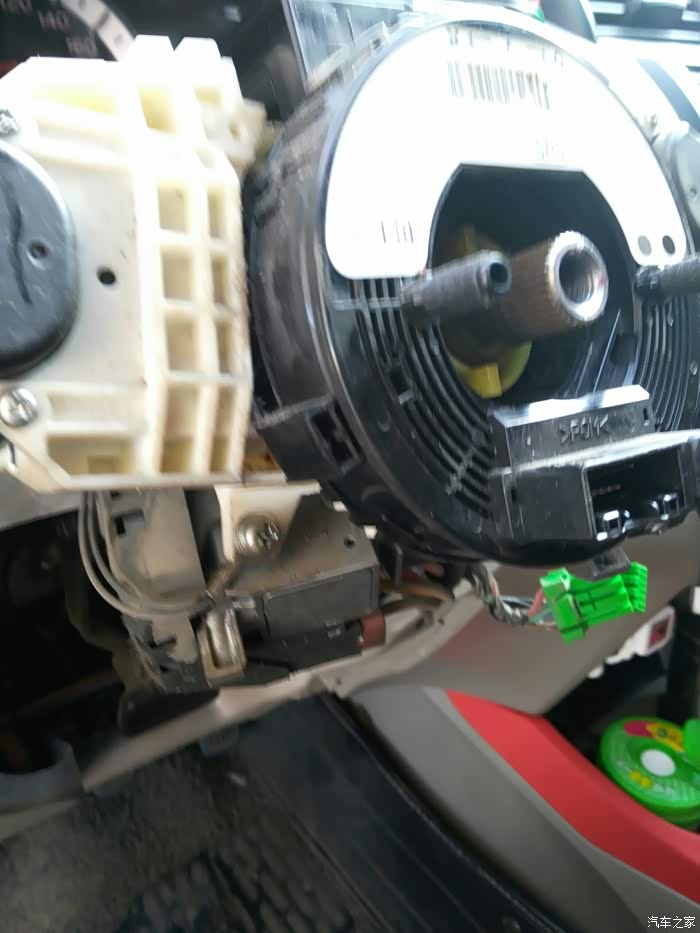

1、就是不要让游丝转圈了,如果动了就找到中间位置,我记得是一共6圈半,一面3圈就可以了。

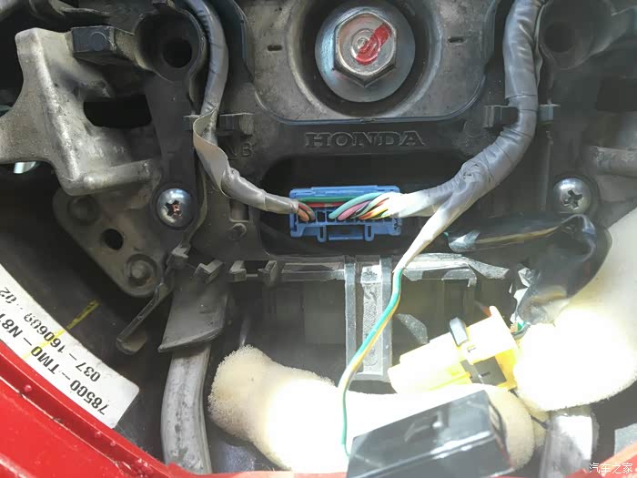

拆气囊,这个简单,两侧的内螺纹螺丝拧下来就可以了!
可以看到气囊插头,游丝的插头!

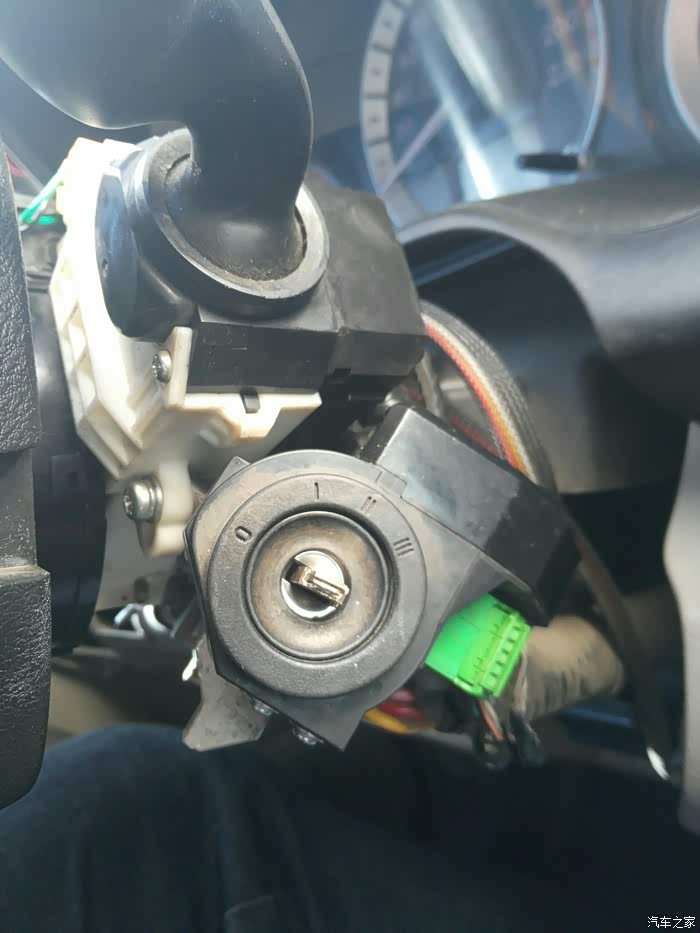

护板很好拆,就没拍!这图的护板已经拆完,钥匙看到没,在没换锁芯前就得靠这个才可以正常点火开车,要不然就得一直等换了新的锁芯才可以开车!
游丝左边的螺丝,拆掉

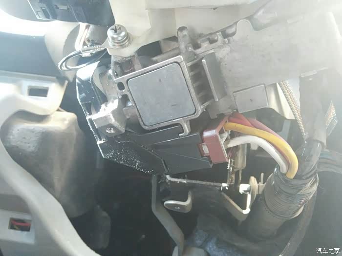

这个是钥匙感应的插头,另一个不知道具体是什么的!
最下边的一个大插头!应该是电源,线很粗!

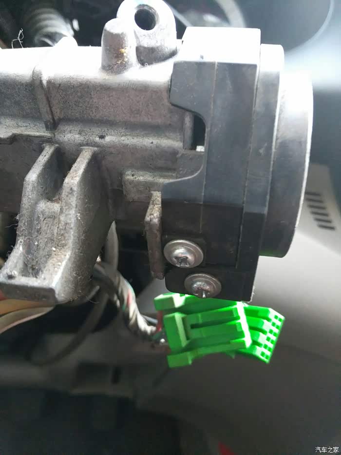

这个是最难的,拆点火锁总成的防盗螺丝。看到转向柱上的那个一字螺丝了吗?这个是拆下来以后用锯工锯的一字,之前是没有任何槽子的,需要用錾子慢慢的逆时针錾下来!下面有原螺丝和开口后螺丝的对比!
这个是点火锁总成的防盗螺丝,左边是后锯的一字,方便螺丝刀安装!右边是原车拆下来的,拧都没发下手!
这个是拆掉了两个螺丝后,基本锁子就拿下来了!
两个螺丝眼!
锁子总成拿下来了!
