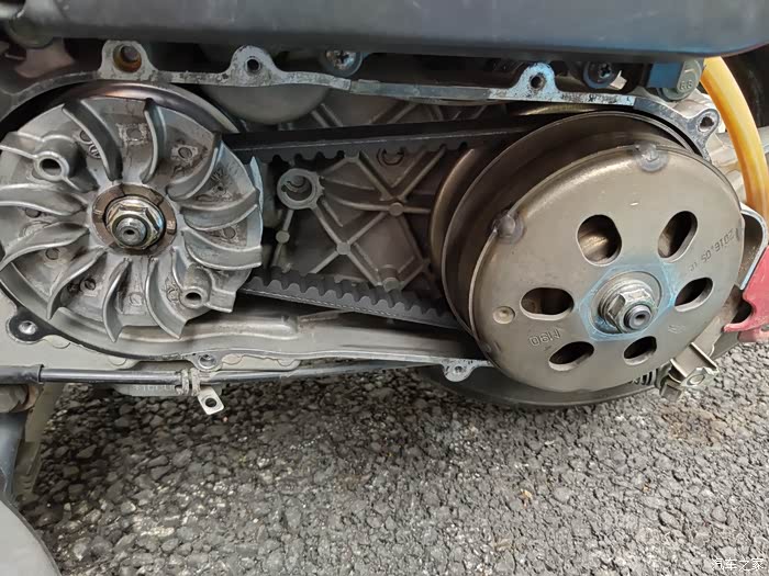

踏板后甩块离合盘不能完全归位
这是完全装好的状态
以前皮带都是齐平离合盘边缘的,现在不行了!
这次换普利珠装上去就发现这样了。大弹簧也换过了还是不行,皮带也是原装~求助各位大胸die~
4
发表于 2020-7-27 09:27:31
sirong6032 2020/07/27 09:05:43 发表在 沙发
皮带磨损了,皮带短了,开闭盘轴承清洁,上黄油,,,基本就这3样
皮带是换的新的原装皮带。那我再看看后离合盘怎么上黄油
发表于 2020-7-27 10:18:16
痆鈷町 2020/07/27 09:42:04 发表在 地板
甩块拉簧断了估计。
甩块拉簧是好的,我有两个甩块,换了还是一样
发表于 2020-7-27 10:19:14
sjwindkvkr 2020/07/27 10:16:50 发表在 6楼
看看前面是不是少个垫片。
前面本来就没有垫片呀
发表于 2020-7-27 10:51:35
天下第一卛 2020/07/27 10:38:48 发表在 9楼
换车解忧愁
卧槽,突然觉得好有道理😂😂
