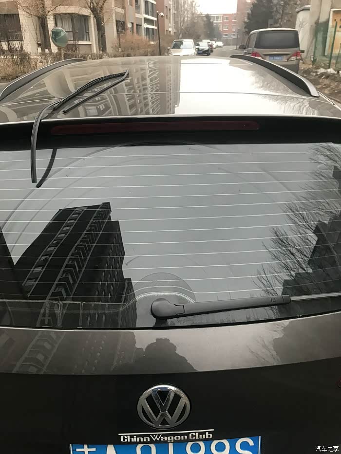

先从后风挡开始,怎么拆雨刷就不用说了吧

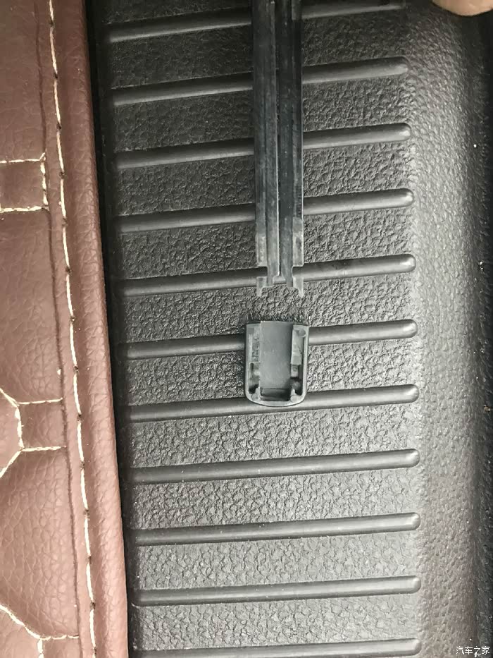

这一端是可以拆的盖帽,怎么拆的后面有具体说明
这一端就是不能拆的盖帽
就这样就拆掉了旧的条子

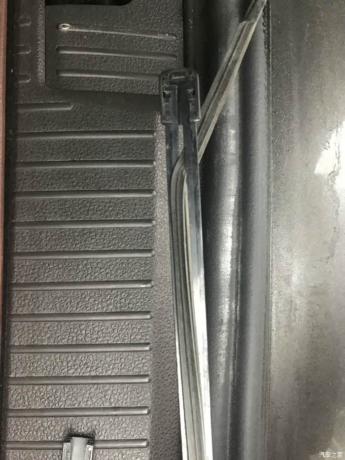

从拆开的一端就顺着装上去了

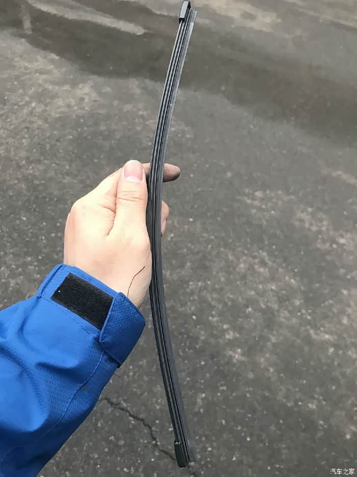

这端是原切口
这端就是我自己切的,长出来一些,这根是和前挡短的那根一样的

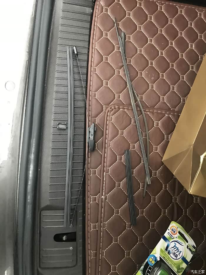

左新右旧

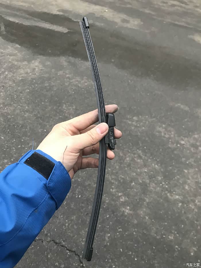

这个是短的前挡条子,前面是新的
前新后旧
条子安上了
