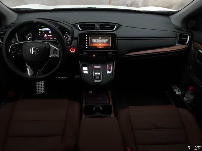

学不来高手的拍照技术,勉勉强强拍了个3分像
这张就有那味了

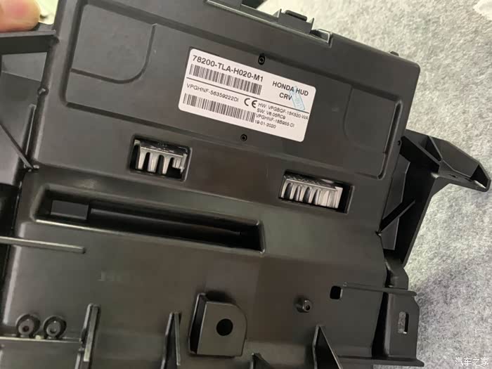

hud的配件拍几张,本田界的大神改的
crv专用抬头显示器

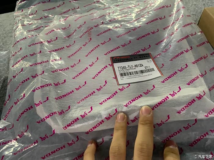

抬头显示盖板

订的都是原厂货,发张编码图片,下次去查一下

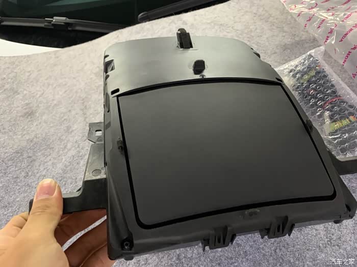

显示器装上先试试位置,一会还要用支架固定
玻璃外面看的样子
抬头显示的支架,用来固定抬头的
卡上就大概是这样子
然后再上螺丝固定,就不搅和了
测试一下,翻盖效果,显示直接在这块显示

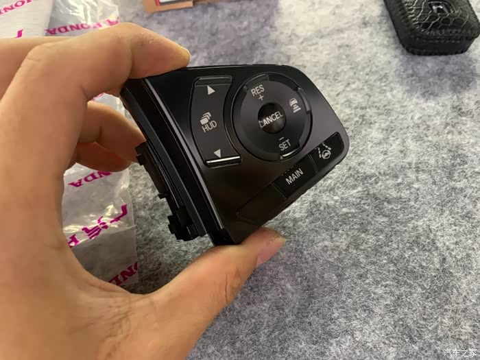

一排排,上下键可以根据驾驶人的身高和自己的习惯调节hud的位置直至合适为止,hud键可以开关hud,不过一般都不用关了上车就翻出来多有***
