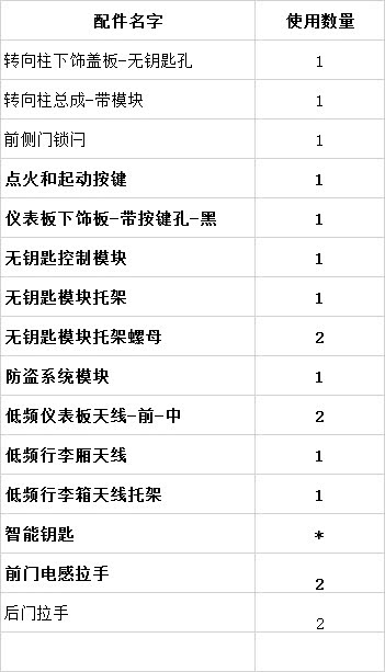

发表于 2019-6-3 22:10:55
洋洋洒洒aa 2019/06/03 22:09:01 发表在 21楼
总清单,就是缺少零件号。
零件号好弄
