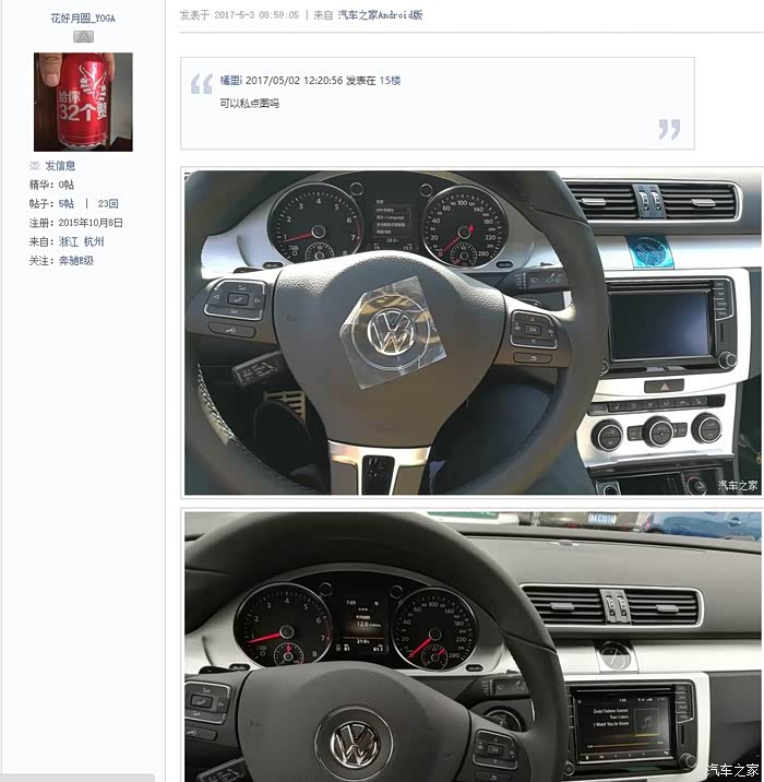

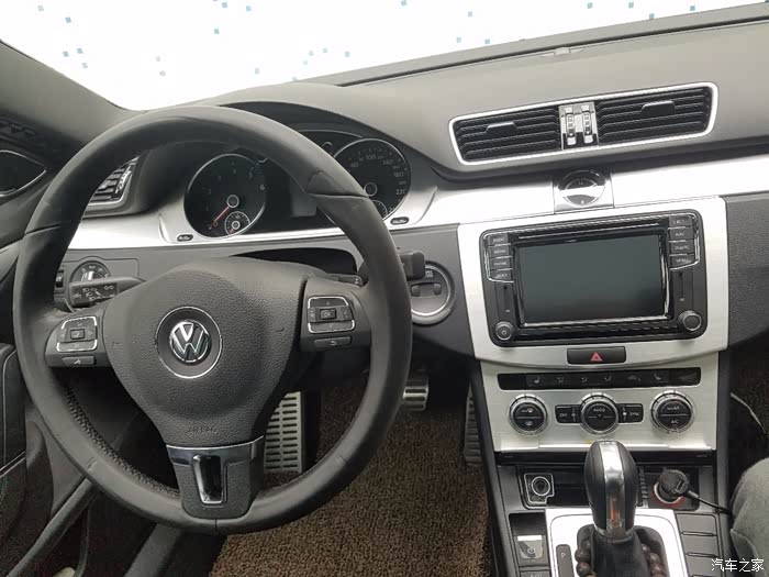

今天震惊听闻17款1.8T 豪华CC在配备了通风座椅之后,再次升级配备了MIB导航系统。
现在我也是纸上谈兵,因为买的轨迹模块和泊车模块还没到。
到时候上车了。会给大家分享更详细的使用感受的哈。请大家期待!~
感谢幸运车友供图,你伤透了我的心。(手动斜眼)
作为16年初入手1.8T豪华的车主,表示吃了屎一样的难受,通风座椅升级最少8000,MIB完美匹配,最少需要7000。
唉。羡慕你们这些提了车又是通风座椅,又是MIB的。

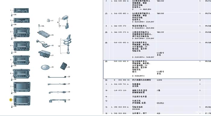

5月7日,刚刚更新的ETKA 备件库1171版本中
CC的MIB终于出现了,使用过682D的版本
刚刚更新为了682F

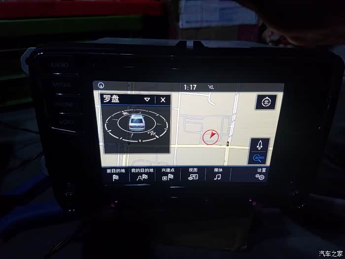

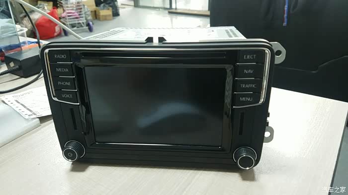

此为来自于帕萨特的682E机头。波兰进口。我只能装到我中控上意淫一下,开机都不敢开,因为会被瞬间启动硬件保护模式。8成功能被锁。无法正常使用。
机头为上宽下窄的6.33寸屏幕设计,实际上要比RNS510和RNS315小了一点点。但是这都是次要的。这个机头带来的飞跃,是秒杀510和315老爷机的存在。
导航页面,注意看,车是帕萨特。

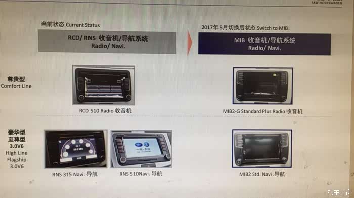

这里做了一些PQ平台使用的原厂车机对比图。给大家更好的普及一下概念。
国产的机头,现在基本用于低配帕萨特,以及无论什么配置的B7新款迈腾上。
国产机头插了就能用 编码开通功能就好,但是这两台机器,实在是称不上CC。
